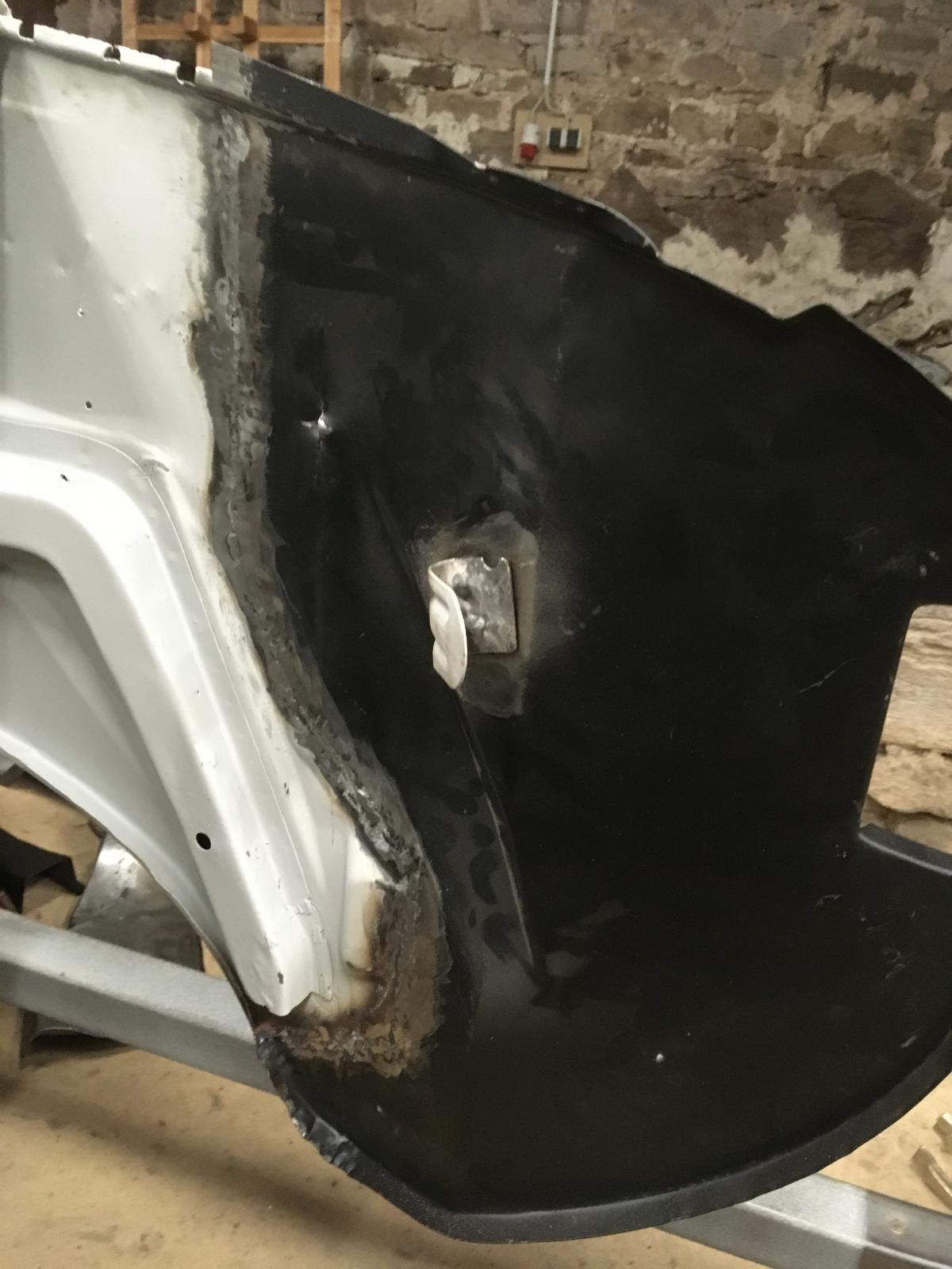

Ensuite j'ai soudé le deuxième renfort en vue du futur changement de longeron:
Résurrection de mon 60 strato blue! - Page 5 2138330
Résurrection de mon 60 strato blue! - Page 5 2138329
puis je me suis penché sur le bas de la joue d'aile conducteur..y a un peu de boulot:
Résurrection de mon 60 strato blue! - Page 5 2138328
idem derrière la première "couche":
Résurrection de mon 60 strato blue! - Page 5 2138326
alors on mesure la pièce nécessaire:
Résurrection de mon 60 strato blue! - Page 5 2138327
et on fait de la place:
Résurrection de mon 60 strato blue! - Page 5 2138323
Le longeron derrière était aussi bien croustillant Laughing
Résurrection de mon 60 strato blue! - Page 5 2138325
Résurrection de mon 60 strato blue! - Page 5 2138324
ajustage:
Résurrection de mon 60 strato blue! - Page 5 2138322
Résurrection de mon 60 strato blue! - Page 5 2138321
et pointage au tig:
Résurrection de mon 60 strato blue! - Page 5 2138320
Puis soudure au tig majoritairement sans apport car l'ajustage était vraiment pas mal:
Résurrection de mon 60 strato blue! - Page 5 2138319
presque soudé totalement, en attente de planage et un peu de meulage:
Résurrection de mon 60 strato blue! - Page 5 2138318
Résurrection de mon 60 strato blue! - Page 5 2138317
à suivre!
