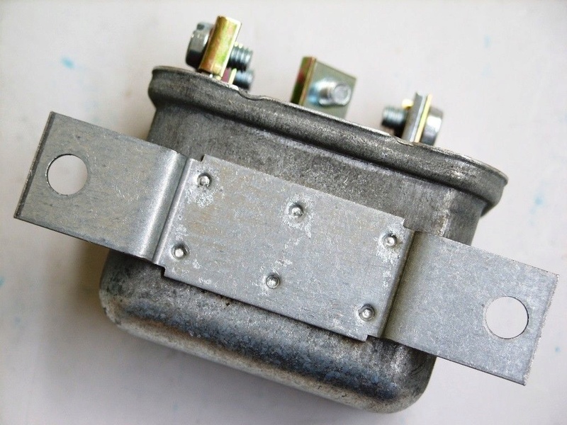

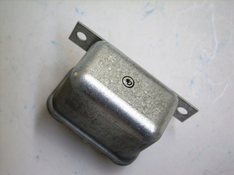

aujourd'hui j'ai testé les centrales clignotantes que j'avais mais malheureusement aucune ne convient scratch
donc j'ai un peu cherché sur le net et sur Ebay.es j'ai trouvé ca pour un bon prix
pièce rare et N.O.S avec des bornes vissées en 12 volt ca devrait convenir bien

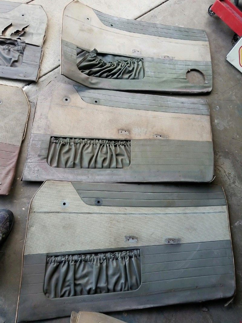

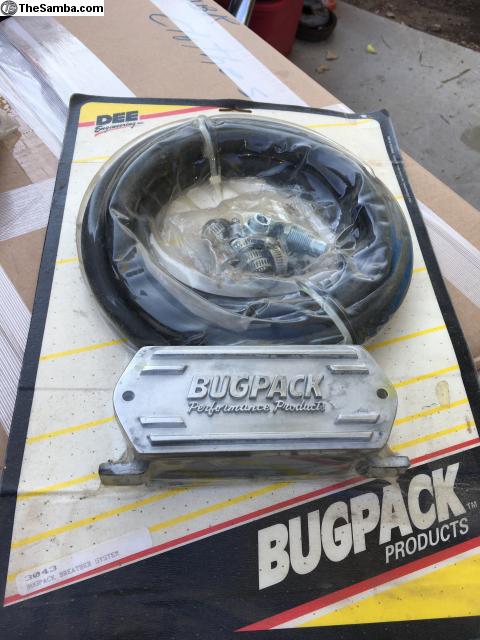

Dans les années 80's j'en ai eu une comme ça (je ne sais plus si c'était une Bugpack ou une CB mais fabrication identique seul le logo change)...si c'est livré avec des joints toriques tu les laisses dans l'emballage! Tu n'auras pas d'étanchéité car les pièces ne sont pas prévues pour le montage avec ce style de joints. Soit tu serres trop fort et le joint est écrasé et s'écarte soit tu ne sers pas assez et les raccords se desserrent, dans les 2 cas ça fuit. Privilégie un montage avec des joints "durs" style plomberie.
Pour un de nos véhicule actuel j'ai préféré faire fabriquer un modèle classique sur mesure et de taille + conséquente. Quand j'ai repeint le compartiment j'ai appliqué la même couleur pour + de discrétion.
Au passage je vous laisse admirer la belle moquette bouclée installée par l'un des prorio précédents...  Razz
karmann ghia 1960 - Page 15 P7210511
Messages : 789
karmann ghia 1960 - Page 15 Empty
MessageSujet: Re: karmann ghia 1960   karmann ghia 1960 - Page 15 Icon_minitimeJeu 22 Fév 2018 - 9:42
en fait j'ai acheté la boite tout le reste finira surement à la poubelle je monte des raccords aviation noir
karmann ghia 1960 - Page 15 Hoseen10
c'est une boite de dégazage style B.A.S mais réduite faite sur mesure que tu as monté? bien

J'attends des news pour des panneaux de portes low light dont un de la teinte d'origine stone beige celui du bas pour moi première photo, celle ou il y a les croix ces ceux que j'aimerais pour les baguettes j'attends son prix.
karmann ghia 1960 - Page 15 20171110

J'ai acheté un relais Bosch pour les klaxons  placé à l'avant gauche dans le compartiment roue de secours ,  bornes vissées (origine Mercedes 190SL) oui je sais ce n'est pas d'origine mais en 12 volts cela n'existe pas donc pour palier au manque je me suis rabattu sur celui là  Embarassed .
karmann ghia 1960 - Page 15 S-l16012
karmann ghia 1960 - Page 15 S-l16013
karmann ghia 1960 - Page 15 S-l16016
karmann ghia 1960 - Page 15 S-l16017
karmann ghia 1960 - Page 15 S-l16015
karmann ghia 1960 - Page 15 S-l16014
mon circuit électrique est  complet.  ca c'est fait   ouucchh
