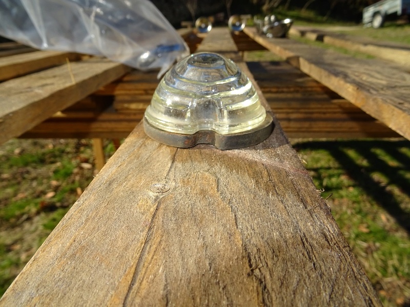

| Avance ment des travaux et surtout plusieurs questions: Qui peut me donner l'année du pédalier? Qui peut me dire ou je peux trouver des cabochons en verre pour les clignotants: Qui peut m'expliquer le commodo avec la commande à l'arrière? Merci pour votre aide Thomas | |

| Pour les cabochons de cligno, ils sont spécifique au modèle brésilien Pour le commodo le bouton a l'arrière sert pour les appels de phare ou pour passer de feux de croisement au feux de route. Tout dépend du relais qui a été monté
Pour le pédalier je dirai modèle a partir du 8/66 mais a confirmer | |

| Merci pour les différentes réponses. Pour le commodo fabriqué pendant deux ans de 65 à 67. Pour le pédalier je ne trouve pas d'info sur les années de fabrication. Pour le cabochon il va falloir faire les bourses et trouver un modèle équivalent. Merci encore | |
