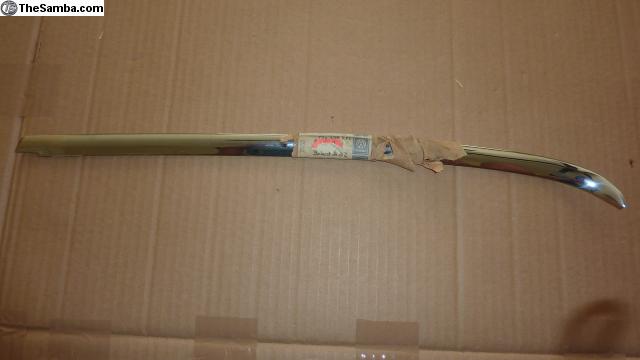

Pour la moulure je suis encore moins avancé... J'ai un jeu de moulures qui m'ont été vendues comme NOS par un vendeur réputé, qui ont le profil des 72 et suivantes (plus courtes, et extrémité arrondie), mais avec fixation par rainure (donc pas de trous).
Celles qui étaient montées sur ma voiture sont identiques à la première photo, plus longues, pointues, fixation par rainure. Malheureusement je n'ai pu récupérer que la droite, la gauche est trop abîmée.
Vu qu'il n'existe que 2 références VW : - Soit les moulures que j'ai achetées sont des repros hybrides de pré et post 72 - Soit deux types de moulures pré 72 avec le même part number ont existé (je ne sais pas si VW fait ça, mais je l'ai vu chez d'autres constructeurs)
Ah et j'oubliais : suite à ma déconvenue lors de l'achat des supposées NOS, j'en ai racheté une gauche d'occasion. Elle est identique... Courte, bout arrondi, rainure... Je la suppose pourtant de provenance VW.

Voilà ce que j'ai reçu (vendu comme NOS 59-71) :  Ca ne saute pas aux yeux, mais la longueur et la forme de l'extrémité sont différentes. Chez KGPR ils font une distinction entre les différentes années : "Curved End - Blunt Point 68-71" | |
Messages : 3932 Date d'inscription : 16/10/2007
 | Sujet: Re: Couvre tableau de bord 1969 Dim 19 Mai 2019 - 13:59 | |
| Effectivement KGPR fais une différence entre cette version avant et après 68 J'ai plusieurs manuel et il ne parle pas de cette modif Fais des photo des deux modèles a coté pour bien voir les différences. Ca m'intéresse La version a partir de 68 semble beaucoup plus arondi a l'arrière alors que le modèle avant 68 fini en pointe a l'arrière (suivant photo KGPR) Ci dessous une photo ou la pointe arrière semble différente entre celle du haut et celle du bas  | |

La version a partir de 68 semble beaucoup plus arondi a l'arrière alors que le modèle avant 68 fini en pointe a l'arrière Je ferai les photos la semaine prochaine, pour le moment je suis loin de la voiture. Je ne sais pas si la version "pointue" est pré ou post 68, sur ma 69 ce sont des pointues qui étaient installées. Mais comme la voiture a eu une vie bien remplie, (quand on trouve plein de petits bouts de verre sous les tapis...) ça ne veut pas dire grand chose. En attendant, voilà la version "longue et pointue" en place :  Et la baguette de gouttière qui fait des vagues... A refaire aussi, et je ne sais pas du tout où retrouver ça. Je me console de mes déboires en me disant que c'est la dernière ligne droite, mais je l'aurais préférée un peu moins longue... En fouinant sur the samba pour trouver des détails divers, je suis tombé sur cette spécificité 69-70 que je connaissais mais le détail du montage me manquait. (en particulier la forme des plaques en plastoc dont il ne me reste que des bribes). C'est bon à savoir, surtout avant de poser la moquette. https://www.thesamba.com/vw/forum/viewtopic.php?t=226849&postorder=desc | |

 Voilà des photos.   Il y a 4 baguettes gauches et une droite, donc 5 au total. 2 sont celles que j'ai achetées en NOS (une droite et une gauche) 2 gauches sont des achats d'occasion effectués plus tard. Et la gauche la plus longue et la plus pointue (et une peu tordue aussi) est celle qui était installée sur ma voiture. Je n'ai pas pris de photos de dessous, mais les fixations sont bien les mêmes, à rainure. Je suppose que mes deux baguettes étaient d'origine, donc les modèles longs et pointus, et je suis donc toujours à la recherche d'une baguette gauche de ce type. Pour le moment je n'en ai trouvé qu'une, aussi abîmée que la mienne. Si ça continue je vais pouvoir ouvrir une boutique de revente de baguettes courtes et arrondies. | |
