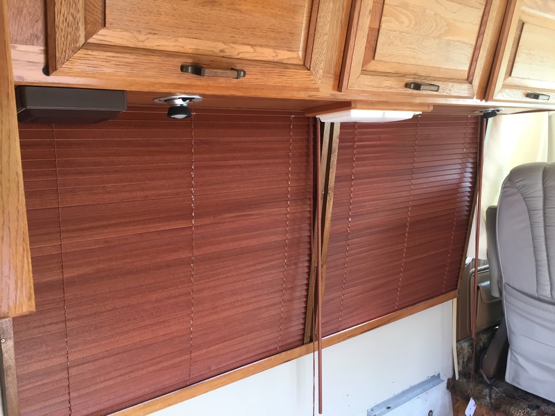

Viens ensuite du travail un peu plus gratifiant, par rapport a la plomberie et l'elec, car le circuit 110 a été viré, avec creation d'un circuit 220.
J'attaque donc maintenant les fenetres, creation de guide pour les venitiens en bois, debut de la peinture interieur.
Mon gros camion !! - Page 2 Img_5610
Mon gros camion !! - Page 2 Img_6114
Mon gros camion !! - Page 2 Img_6113
Mon gros camion !! - Page 2 Img_6110
Mon gros camion !! - Page 2 Img_6112
Mon gros camion !! - Page 2 Img_6111
Mon gros camion !! - Page 2 Img_6115
