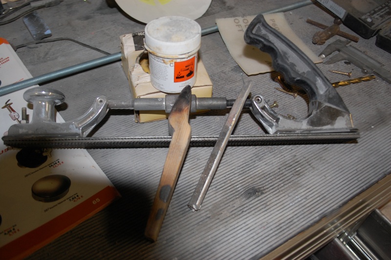

je suis de Courcelles en Belgique,
je suis heureux de pouvoir vous expliquez la technique de soudure a l étain
le produit [img]restauration kg cabrio 1970  Csc_6610[/img]
les outils
la rappe tous le monde connais je crois,
la spatule en bois serre a lisse l étain comme vous le feriez pour un mastique ( ne prenez pas une spatule en sapin lol elle va bruler de suite)
l étain des barre d étain a 20 ou 40% ces celle qui fonctionne le mieux
[img]restauration kg cabrio 1970  Dsc_6610[/img].
la technique , bien nettoyer le surface pour récupérer la tôle ( plus de couleur ni de rouille) avec un pinceau on étalé la patte sn50pb50 partout ou il faudra souder même plus loin
on prend une lampe a souder ( pas un chalumeau gaz oxygène sa chaufferais tro) on passe la flamme sur le produit, quand le produit pétille change de couleur vous passez une loque, ( une bête loque) attention il ne faut passer qu une seul fois sur la zone que vous avez bruler ( le résulta dois être comme si la tôle étais chrome)
a ce moment la , quand la zone est traitée ( étamée) on peut souder, toujours avec la lampe a souder on chauffe la tôle et la baguette pour lier l étain a la tôle ( ne pas essayer de l a voir nickel) faite toute votre soudure a la grosse louche lol
en suite quand vous avez apporter toute la matière ( étain) on prend la spatule en bois et ou réchauffe la soudure et avec la spatule on fais la finition le mieux possible ,
quand ces ok on refroidi avec de l eau froide la soudure
en suite a la rappe , et gros papier , si besoin si vous ne voulez pas mettre de mastique de finition ( et qu il reste des petit trous on peut recharger de l étain plusieurs fois sans plus remettre de la patte a étamer
j espéré que vous comprendrez mon explication si besoin demandez moi pas de soucis
