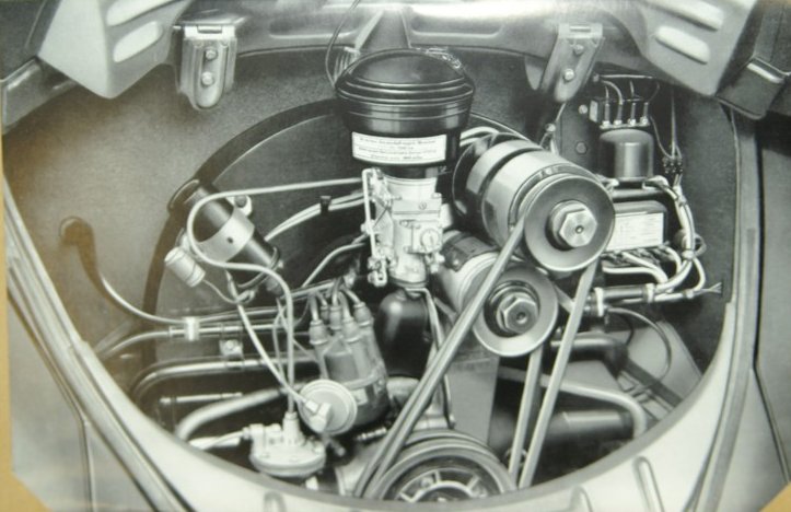

Un article sur The Samba traite du sujet code option M051.
Ce code correspond à la mise en place de 2 alternateurs ou dynamos sur le moteur.
Option très rare et pour laquelle plusieurs hypothèses sont possibles:
- Equipement radio pour véhicules militaire
- Phares additionnels
- Besoin de 24V ou 12V
- Rallye ...
Si vous avez des infos sur cette option : à vos claviers !!
Voici une photo de cet équipement sur une cox
Code option M051 : Alternateur additionnel M51

Option M051 prepared for subsequent installation of 2nd alternator F184 2423 795 for type 211/274/181/182
C'est tout ce que j'ai sur mon livre
Il y avait aussi l'option 2 batteries M623
