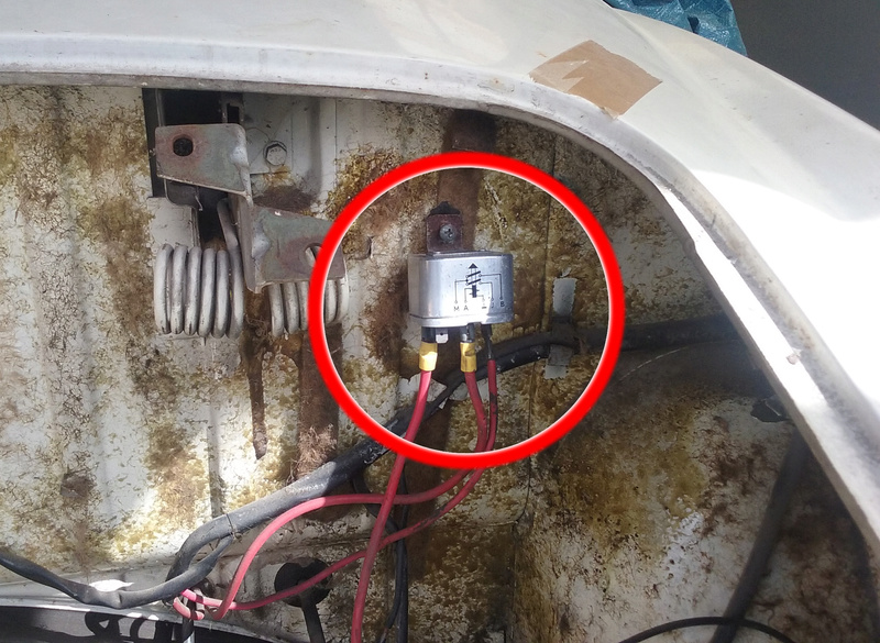

Comme j'attaque le compartiment moteur, j'ai démonte le relais de démarreur ( qui doit être un peu poussif en 6v). Mais je l'ai débranché à l' arrache et les bornes ne sont pas numérotées et portent des lettres. Est e ce que quelqu'un a ce relais et peu m'aider pour le rebranchement !

Sur la lettre A c'est le + après contact
Sur le T reversé c'est une masse.
Sur la lettre M c'est un + depuis la batterie
Sur J ou B suivant ta convenance vers la solénoïde du démarreur

clair, concis, rapide !!! cheers Very Happy .merci !

La masse se fait par la carcasse du boitier (lorsque celui ci est fixé a la carrosserie) car de mémoire tu n'as que les connections M/A/J/B

Oui c'est ça. impec
