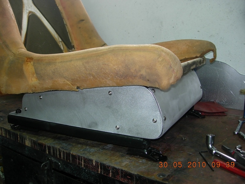

debut de fabrication des supports de siège Porsche
projet rénovation kg 1966 Dscn6110
suite de la fabrication des supports de siège
projet rénovation kg 1966 Dscn6111
