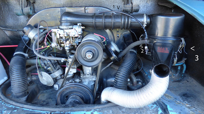

Bonsoir à tous
Je me familiarise avec ma Karmann (reçue ce mercredi)
et dans l'attente des documents FFVE, je scrute, je nettoie, ...
Aujourd'hui c'était le tour du filtre à air à bain d'huile ..... grande nouveauté pour moi !!
pour la suite, N’HÉSITEZ PAS A ME CORRIGER (au sens figuré ! ) si mon descriptif ci après est foireux  gneu
Sur la photo ci dessous, j'ai noté "1" (en noir)  et "2" (en blanc) un câble qui arrive de ? pour actionner un volet à l'intérieur de l’aspiration (ou de l'échappement ?) au premier plan. Dans le but - je pense - de régler la température en agissant sur l'admission air chaud/ air froid
il y a une sorte de câble de rappel qui part de "2" et est fixé "artisanalement" en "3"
la question que je me pose est de savoir ou était fixé à l'origine ce câble ?  help
je joint également une photo pour référence du filtre
Merci d'avance de votre aide
François
