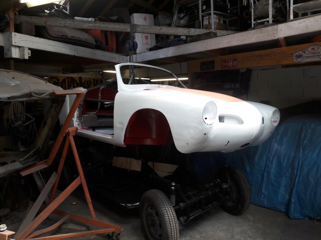

J'ai été voir le résultat des travaux en live vendredi dernier (en même temps, j'ai déposé les portes et le capot arrière pour restauration), c'est vraiment impressionnant comme résultat. Et en plus, Fred m'a fait une petite surprise... que je partage avec vous maintenant  bounce  Question
Restauration de Karmy - Page 3 Pc160013
Restauration de Karmy - Page 3 Pc160012
Restauration de Karmy - Page 3 Pc160011
Et oui, Karmy est de nouveau en un seul morceau... Bon d'accord, pas tout à fait mais le bloc avant à retrouver son homologue arrière et il y a même des longerons qui sont soudés entre les deux!!! Merci à Fred pour le travail réalisé et à bientôt pour de nouvelles avancées et photos.

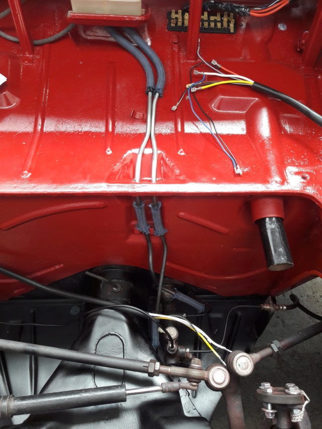

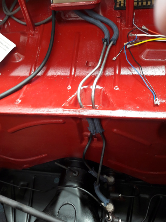

La resto de Karmy avance, voici les dernières photos de Fred (pour toutes les voir, allez sur son post, c'est fort intéressant  Smile   cheers ).
Commençons par le compartiment moteur, entièrement remis à neuf :

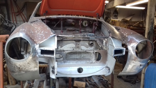

Et on passe à l'avant pour les tours de phare :
on découpe...
Restauration de Karmy - Page 3 20180415
et on refait à l'ancienne...
Restauration de Karmy - Page 3 20180412
et voilà le résultat...
Restauration de Karmy - Page 3 20180414
Restauration de Karmy - Page 3 20180416

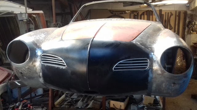

Et on continue avec l'aile gauche, on découpe :
Restauration de Karmy - Page 3 20180419
Et on refait la pièce :
Restauration de Karmy - Page 3 20180421
Puis on l'installe :
Restauration de Karmy - Page 3 20180418
Et là je dis : "Il y a un sacré travail d’artisanat à l'ancienne et une sacré maitrise pour arriver à ce résultat!!! bien

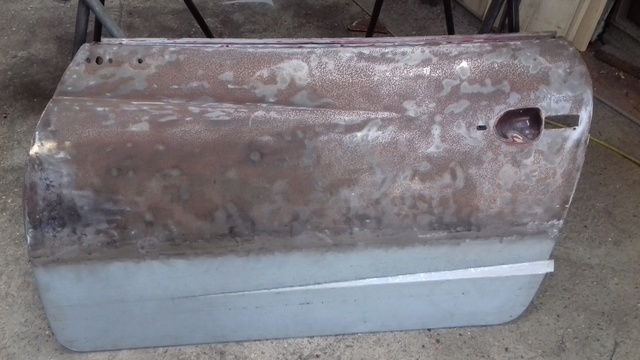

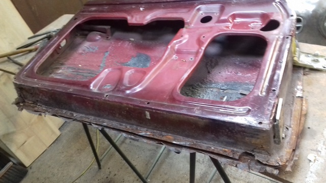

Réfection des portes... Un peu de travail à faire dessus mais pas grand chose  affraid
Restauration de Karmy - Page 3 20180514
Restauration de Karmy - Page 3 20180516
Avant
Restauration de Karmy - Page 3 20180518
Restauration de Karmy - Page 3 20180519
Restauration de Karmy - Page 3 20180520
Après

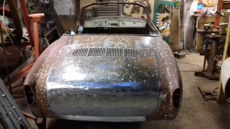

Et après avoir refait les tours de phares, le museau...
On découpe
Restauration de Karmy - Page 3 20180511
Et on recolle
Restauration de Karmy - Page 3 20180512
Et voici Karmy presque complète (au niveau carrosserie)
Restauration de Karmy - Page 3 20180513
Restauration de Karmy - Page 3 20180620
Arrivée du châssis pour le ré-assemblable
Restauration de Karmy - Page 3 20180617
Fred en train de faire les dernières finitions
Restauration de Karmy - Page 3 20180622
On descend délicatement, et quand c'est bien fait, ça rentre tout seul cheers (ça ne se voit pas trop sur les photos mais les passages de roues, les dessous de caisse et les longerons intérieurs ont été apprêtés, anti-gravillonés et peints)
Restauration de Karmy - Page 3 20180621

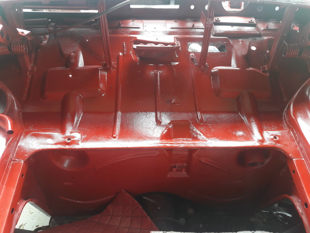

Peinture complète du compartiment moteur...
Restauration de Karmy - Page 3 20180610

Installation du faisceau électrique : pour info, si certains veulent installer un nouveau faisceau, ne pas faire comme moi. Je me suis mis au milieu de la voiture et j'ai fait passer sans problème le faisceau jusqu'au coffre avant et après, je me suis retrouvé comme un fruit pour passer l'arrière  Embarassed ... trop de câbles et trop gros pour les petits trous. Il faut donc tout faire partir de l'arrière (compartiment moteur) et aller jusqu'à l'avant Exclamation
Restauration de Karmy - Page 3 20180624
Restauration de Karmy - Page 3 20180630
Ensuite installation du bocal de frein et des durites qui vont jusqu'au maitre cylindre... et c'est là ou j'ai besoin des conseils des pros. Est-ce-que la configuration que vous voyez sur les photos est la bonne au niveau des croisements des tubes métalliques et durites qui partent du bocal de frein jusqu'au maitre-cylindre ???
Restauration de Karmy - Page 3 20180625
Restauration de Karmy - Page 3 20180626
