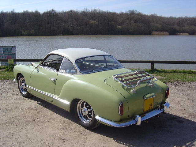

| Sujet: Re: mon KG 61 pampas green Jeu 9 Avr 2015 - 16:09 | |
| Bonjour à tous. Je remonte mon poste. un an que je n'avais pas mis de nouvelle photo Aujourd'hui il fait très beau pour une séance photo et comme je voulais faire une photo pour Carrie, c'était l'occasion Attention il faut pas m'énerver. ou sinon. | |
