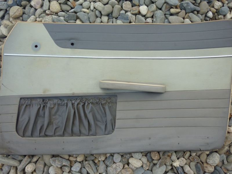

| çà avance tout les jours un peu!!! Chassis prêt à être sablé, train avant en prépa, les platines devraient arriver! je ne sais pas si je monte des disques en 5x130, ou 5x205 avec des adaptateurs... Qu'en pensez vous??? [img] [/img] Une découverte, dommage trop abîmée pour la conserver après peinture [img] [/img] qq détails pour GHia [img] [/img] [img] [/img][img] [/img] | |

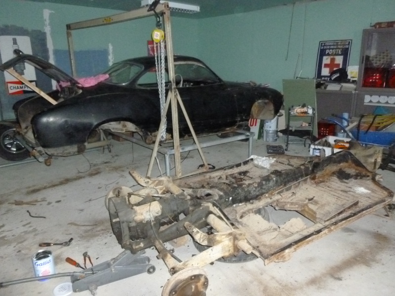

| Exact totof, les longerons avaient l'air moyens sur leur partie inférieure, une fois décoqué, constat identique ! Par contre la partie supérieure, et intérieure sont nickels, je pense les conserver 1-ce que je pense faire, c'est découper tout ce qui est malade, les conserver comme modèle pour les formes, je ne pense pas acheter de tôles repro, mais les faire faire 2-tout sabler, interieur des longerons compris, 3-tout appreter à l'epoxy, et fermer toutes les parties découpées. 4-tout traiter au corps creux après peinture j'aurai besoin de conseils pour tous les joints en qualité supérieure Je posterai des photos demain! | |

| Totof, pour satisfaire ta curiosité , quelques photos des sous bassements, çà parlera mieux après sablage [img] [/img][img] [/img][img] [/img][img] [/img] To be continued , il me reste 1 mois pour le remettre en route | |
