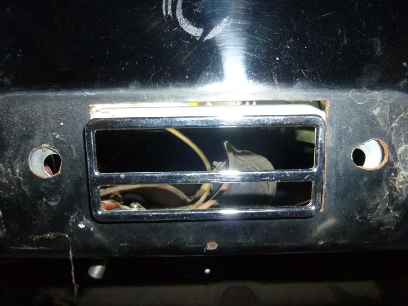

J'ai acheter un bel auto radio "point bleu" à L'EBI, qqu'1 pourrait il me donner l'écart qu'il y a entre les trous des boutons, puisque le poste ne rentre pas drunken , les boutons sont plus serrés que les trous du TDB geek je comprends pas!

Salut Totof!
j'avais peur que les pros soient en vacances!!!
je sais que c'est bizarre!
en fait en enlevant la plaque autoradio qui n'est pas d'origine (tu avais éclairer ma lanterne à ce sujet d'ailleurs!) j'ai donc constater que les trous du TDB avaient été légèrement modifiés, agrandis quoi.
Je me suis dit que çà le ferait qd même une fois le poste installé.
Sauf que les "tiges" des boutons ne passent à peine dans les trous malgré leur agrandissement???
Je te fais des photos, tu comprendra mieux, j'avoue que çà à l'air très con comme explication!

Au départ je ne voulais pas mettre de façade, je trouvais vraiment sympa de ne laisser dépasser que les boutons et le rectangle indicateur de stations...
Ben je m'aperçois que je vais sûrement opter pour une façade complète. La tôle du Tdb est tellement fine qu'en soudant et meulant çà risque de se déformer très vite...
Tu verras les photos et tu me diras ce que tu en penses

voilà les photos Totof! tu pourras voir la plaque, l emplacement de l'autoradio, et l'autoradio positionné...
A toi de jouer! pale je suis largué!

Hormis refaire un tdb exactement avec les dimensions d'origine. une platine peut faire l'affaire sans rien toucher. pas trop de choix vu le trravail Embarassed De toute facon, tu vas devoir re-agrandir les trous pour le passage des 2 boutons...
