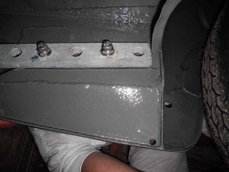

Sur la tôle de repro des fixations du parchoc arriere, il n'ont pas mit d'ecrou pour la fixation du parchoc ?

je n en ai pas besoin pour mes par choc il faut que je soude encore un autre support

A d'accord, intéressant. Il ont juste greffé une autre pièce par dessus ? la pièce est restée identique selon les modéles ?

sur cette piéce d'origine il n'y a pas le trou sur le bas du renfort intérieur pout l'évacuation de l'eau pense bien a repercer avant peinture

pour la suite j ai terminé d ajuster et souder le canal d aération droit
denis du bas rhin et sa Karmann Ghia de 73 sortie de grange - Page 2 P1060310
denis du bas rhin et sa Karmann Ghia de 73 sortie de grange - Page 2 P1060311
denis du bas rhin et sa Karmann Ghia de 73 sortie de grange - Page 2 P1060210
denis du bas rhin et sa Karmann Ghia de 73 sortie de grange - Page 2 P1060211j ai soudé les 2 triangles de renfort de la face avant que j ai fabriqué
et j ai commencé a fixer la face avant avec des vis pour pouvoir positionner les supports de pare choc
denis du bas rhin et sa Karmann Ghia de 73 sortie de grange - Page 2 P1060312
d abord j ai positionné le pare choc avec les supports pour après les fixer avec des vis parker et après enlever de nouveau la face avant pour pouvoir les souder
denis du bas rhin et sa Karmann Ghia de 73 sortie de grange - Page 2 P1060313
