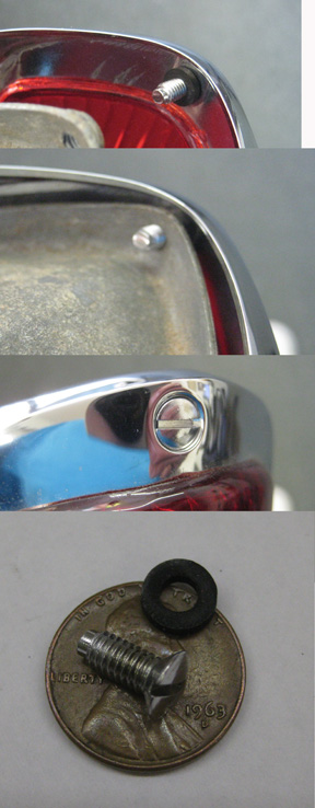

Je réactive ce post car je suis à la recherche des vis de fixation des feux arrière d'origine avec la rondelle caoutchouc.
Est ce encore trouvable ?
Feux arrières de Low Light 56. 615800
Messages : 979
Date d'inscription : 27/03/2013
Localisation : vernon (27)
Feux arrières de Low Light 56. Empty
MessageSujet: Re: Feux arrières de Low Light 56.   Feux arrières de Low Light 56. Icon_minitimeJeu 2 Mai 2019 - 8:06
J'ai trouvé ce genre de vis a tete plate chez brico., j'ai meme prie un pas plus gros, car j'ai du retaraudé mes supports
