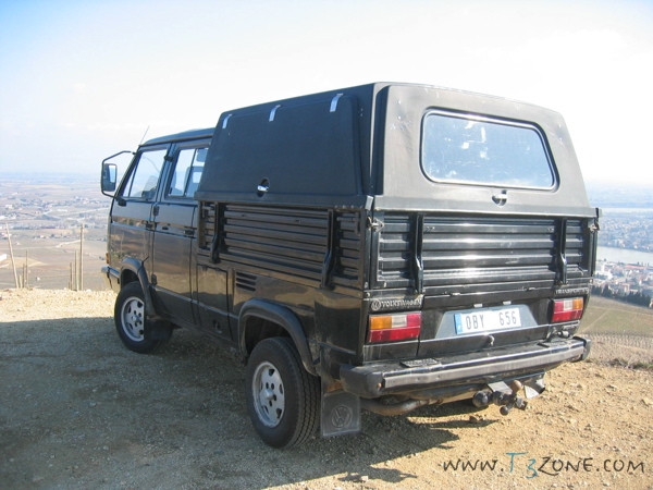

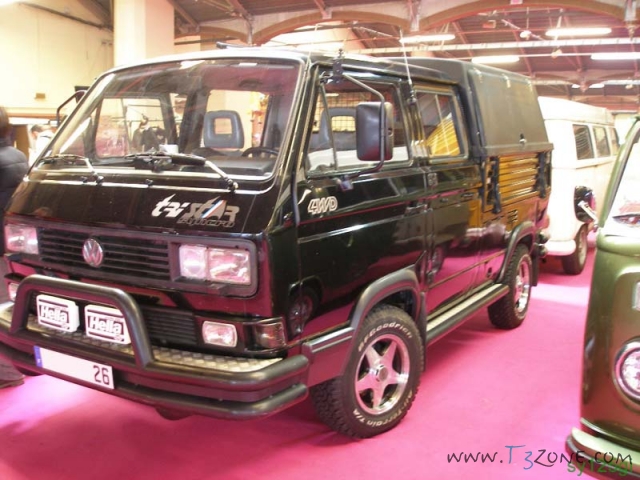

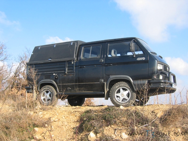

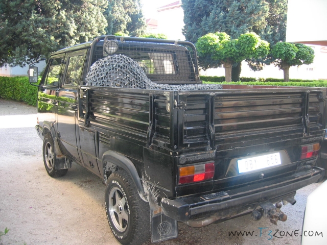

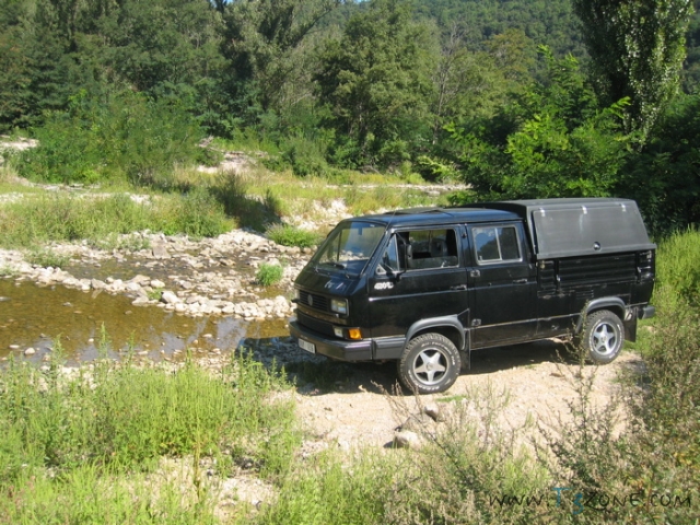

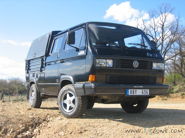

Alors voilà, 10 ans que je roule avec, je vous présente donc mon TriStar Syncro "Noir" de 1990 moteur TDI-M
Pièces Projektzwo et hard-top Vindic, qui pour info. à fait l'objet d'un publireportage dans le magasine VW COMBI N°7 !!!
VW T3 TriStar Syncro "Noir" de 1990 moteur TDI-M  13_IMG_0151_2
VW T3 TriStar Syncro "Noir" de 1990 moteur TDI-M  13_IMG_7515_1
VW T3 TriStar Syncro "Noir" de 1990 moteur TDI-M  13_IMG_7449_1
VW T3 TriStar Syncro "Noir" de 1990 moteur TDI-M  13_IMG_7818_1
VW T3 TriStar Syncro "Noir" de 1990 moteur TDI-M  13_IMG_8163_1
VW T3 TriStar Syncro "Noir" de 1990 moteur TDI-M  13_at1_1
VW T3 TriStar Syncro "Noir" de 1990 moteur TDI-M  13_IMG_6129_1
VW T3 TriStar Syncro "Noir" de 1990 moteur TDI-M  13_IMG_6110_1

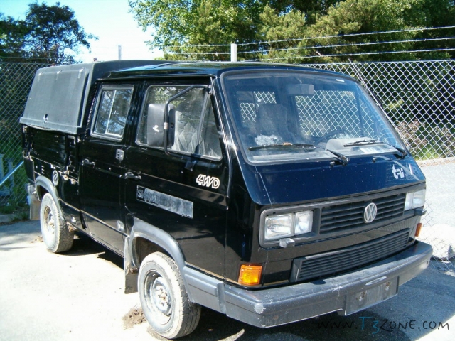

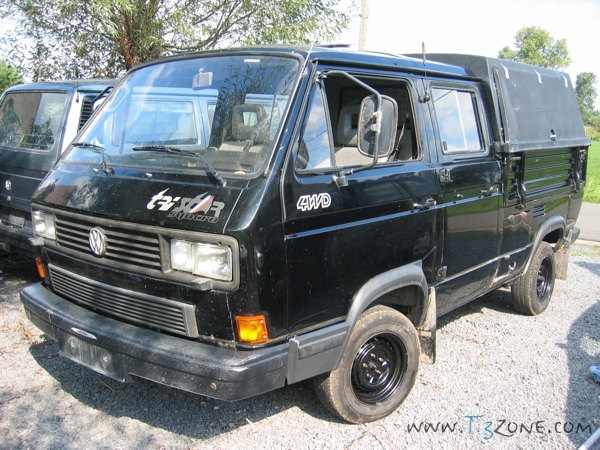

C’est en 2005, avec une photo trouvée sur le net :sun: que je décide de me mettre a la recherche d’un T3 pick-up double cabine Syncro noir.
Et en consultant les petits annonces du forum http://syncro.club.free.fr/ je tombe sur ce "Doka" TriStar de 1990 Yellow_Flash_Colorz_PDT_10
Il se trouve en Belgique, chez http://www.busman.be/ spécialiste du Transporter T3 Syncro, situer à 900km de chez moi, et malgré les km, je décide d’aller voir l’état du véhicule et surtout d’inspecter si la peinture  noire est d’origine, ce qui paraissais être le cas a l’inspection visuelle.
Le vendeur m’informe, qu’il provient de Suède, et que le T3 appartenait à une entreprise de télécommunication, dont l’ancien propriétaire qui était  collectionneur de VW à gardé le véhicule pour l’entreposer a l’abri dans un hangar pendant quelques années en vue d’une restauration.
Étant intrigué par ce model particulier a mon retour de Belgique, je suis aller chez VW avec le numéro de série a la recherche d’informations, et j'apprend que cette teinte était une commande spécial demandé par un client a l’époque.
Voici le descriptif informatique : T2 TRISTAR SY L 51 TD 4+G/Mill. 1990/Spécial Colour SCHWARZ / Intérieur : Light Grey (JJ) / type 245 apparenté au 251 JXSD (D pour Savoyard double cabine) / moteur 1.6L TD JX.
