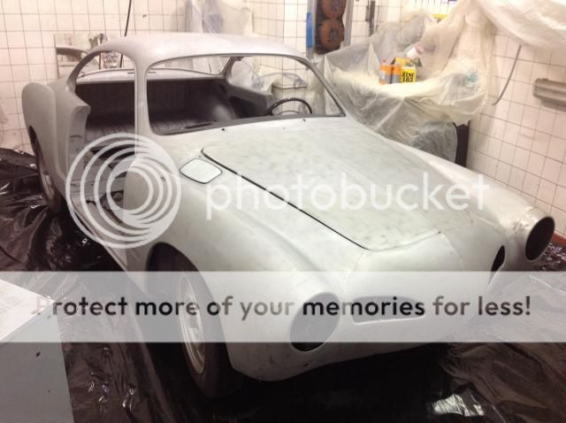

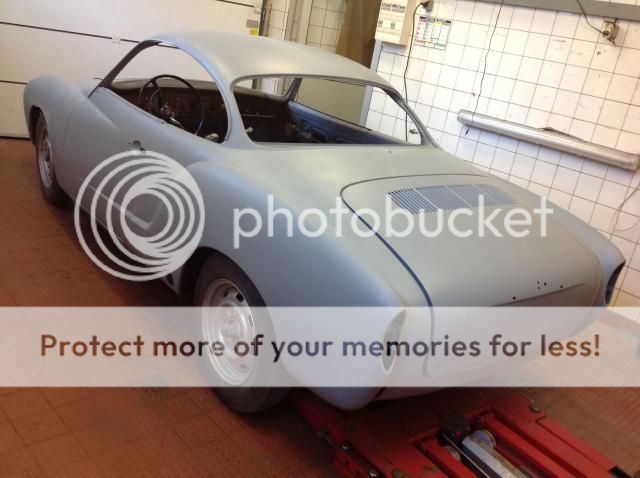

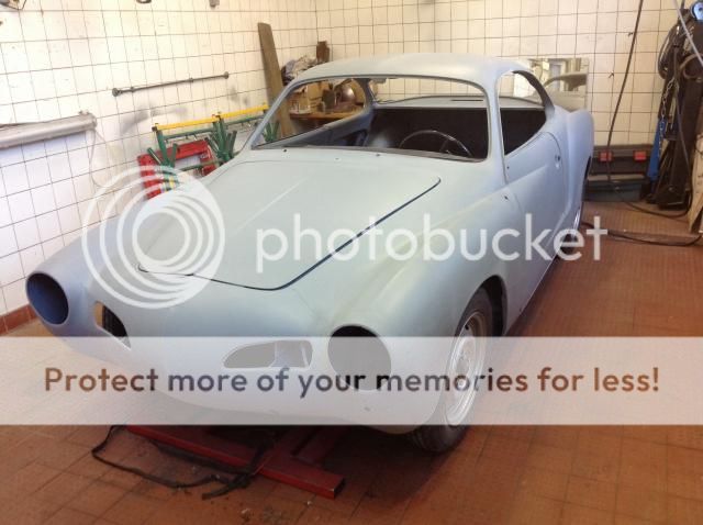

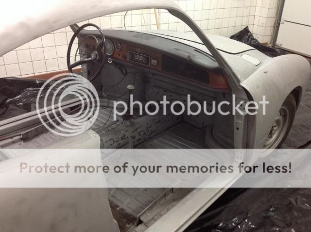

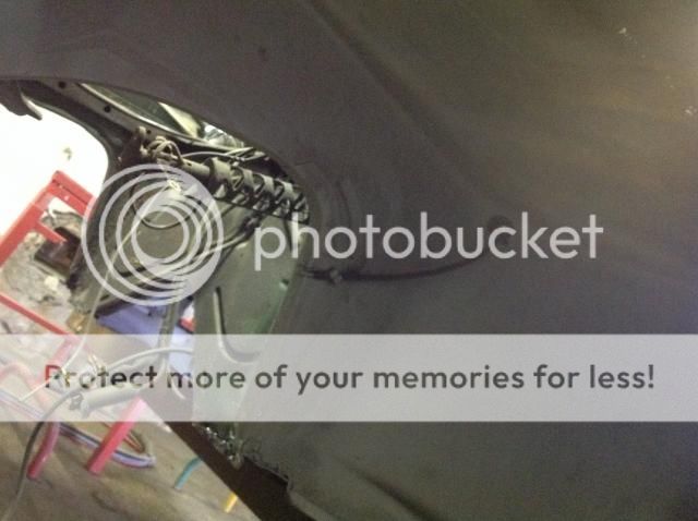

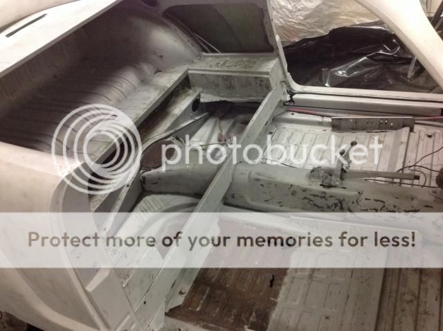

Non c'est un apprêt spécial, pas un apprêt universel.
Aéro gommage n'abime rien du tous, il a déjà bien dégrossi depuis se matin.
Karmann ghia 69 - Page 3 Imagejpg3_zpsb432a319
Karmann ghia 69 - Page 3 Imagejpg2_zps78168180
Karmann ghia 69 - Page 3 Imagejpg1_zps8f9e32c1
Karmann ghia 69 - Page 3 Imagejpg4_zps5f7fc971
Lundi en apprêt, c'est bon sa

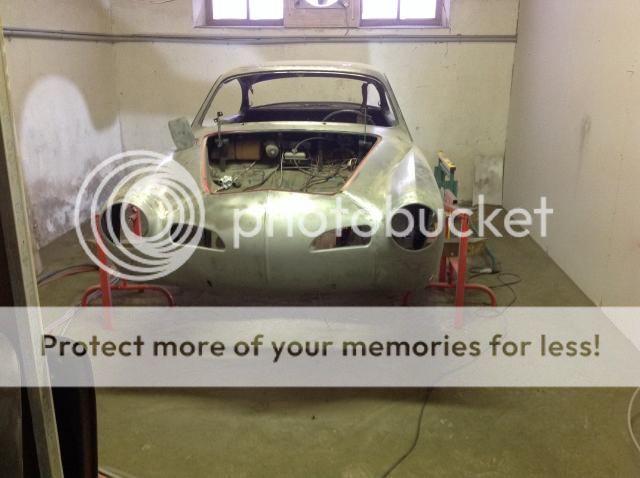

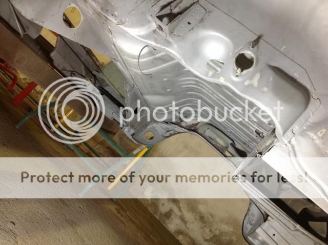

Sa y est rentrer au chaud, j'espere que la rouille va m'attendre demain.
Pas pu la peindre, trop de neige sur les routes, sortir la remorque sous 10 cm de neige, passer la pelle...
Mis radiateur avec déshumidificateur électrique j'espere qu'elle ne va pas rouille a quelque endroit durant la nuit.
Karmann ghia 69 - Page 3 Imagejpg4_zps2d92046f
Karmann ghia 69 - Page 3 Imagejpg1_zpsb4026286
Karmann ghia 69 - Page 3 Imagejpg3_zpsb2d78503
Karmann ghia 69 - Page 3 Imagejpg2_zps9519f33d

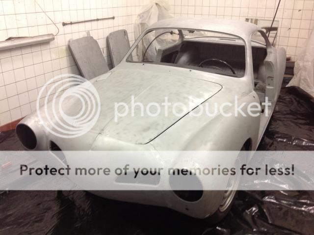

Nickel, juste eu le temps de peindre se matin
Karmann ghia 69 - Page 3 Imagejpg4_zpscbf30c4b
Karmann ghia 69 - Page 3 Imagejpg5_zpsbde43e84
Karmann ghia 69 - Page 3 Imagejpg3_zps009d5f58
Karmann ghia 69 - Page 3 Imagejpg6_zps43960cb2
Karmann ghia 69 - Page 3 Imagejpg2_zps3a19781c
Reste a finir quelque soudure est mastic joint de carrosserie

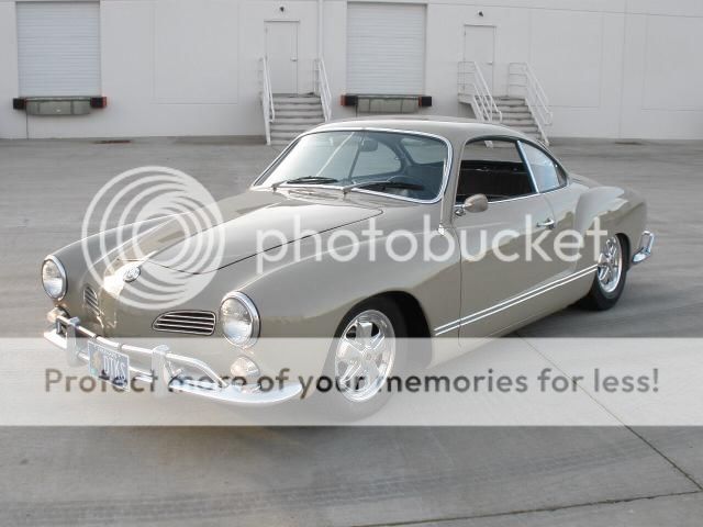

Voici la couleur quel aura je pense
Karmann ghia 69 - Page 3 Imagejpg1_zpsb31b9402
Encore un peut de boulot
L568 sea sand, Top cette couleur!!! bien bave
Surtout sur celle de la photo, sobre et efficace!

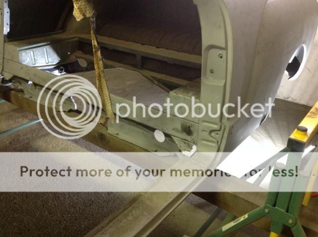

J'ai reprit un peut se matin,
Karmann ghia 69 - Page 3 Imagejpg1_zps45bf92bc
Karmann ghia 69 - Page 3 Imagejpg3_zpsf318b0a1
Pas pu tout souder, pas eu le temps, quelqu'un peut me dire si les moustache sont souder sur la face?
Karmann ghia 69 - Page 3 Imagejpg4_zps8b189a1e
