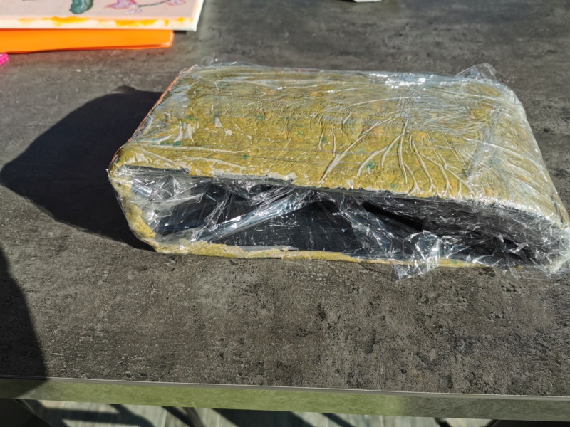

Le compartiment de boite à gants sur les lowlight est réalisé en carton.
Mon karmann est équipé d'un modèle en plastique (EMPI)
Je me suis donc décidé d'en réaliser un comme à l'origine
La matière première étant des boites à œufs à déchirer en petits morceaux et à laisser tremper de l'eau.
Lorsque c'est bien imbibé il suffit de passer au mixer et on obtient de la pâte à papier.
Boite à gants lowlight Img_2033
Ensuite essorer une boule de pâte à papier que l'on mélange à de la colle blanche vinylique et obtient la matière première pour réaliser la pièce
L'ancien compartiment de boite à gants servant de gabarit il ne reste plus qu'à étaler la pâte dessus pour former la pièce.
Boite à gants lowlight Img_2034
Boite à gants lowlight Img_2035
Laisser sécher plusieurs jours et démouler
Boite à gants lowlight Img_2036
Un petit coup de peinture
Boite à gants lowlight Img_2038
Boite à gants lowlight Img_2037
Après montage voici le résultat
Boite à gants lowlight Img_2040
Boite à gants lowlight Img_2039

+1 Sympa ce type de bidouille. Comme toi, le miens est en plastoc, j'ai essayer de le vieillir en le peignant en gris souris mat coté extérieur, et j'ai garnis de cuir l'intérieur avec des chute, bon c'est moins moche, mais ça ne colle pas avec le style de l'époque Rolling Eyes

Démarche intéressante. Ca ne doit pas être évident à étaler de manière à avoir une épaisseur relativement constante.
