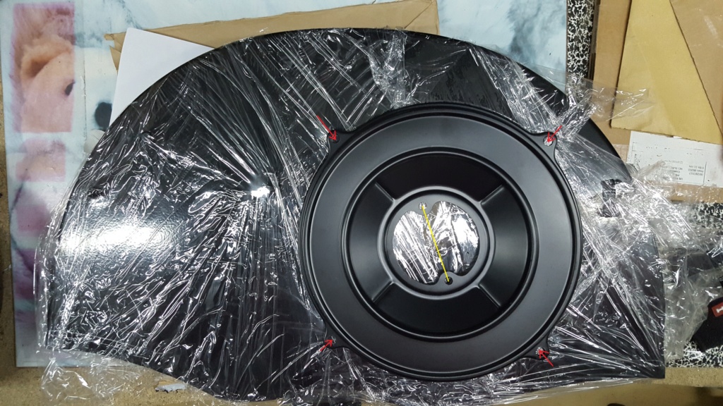

Je me suis aperçu que mon flasque de génératrice sur ma soufflante était endommagé.
J'ai donc commandé sur Me..ic une nouvelle pièce correspondant à l'année du karmann
Lorsque que j'ai voulu monter la pièce sur la soufflante je me suis aperçu qu'il y avait un décalage
Voici ce que cela donne avec le flasque d'origine
Flasques de génératrice sur soufflante. 20180810
Avec le nouveau flasque on a un décalage angulaire au niveau des fixations de la génératrice
Flasques de génératrice sur soufflante. 20180811
Cela voudrait dire qu'il y a des différences sur les flasques en fonction des années ?
Qu'en pensez vous ?

J'ai la réponse à la question!!!
C'est un des changements qui se sont produits lorsque le carburateur 28PICT a été remplacé par le 28PICT-1 en Novembre 1963. Il y a une rotation de la fixation de la génératrice de 5 degrés.
Flasques de génératrice sur soufflante. 28PICTchanges
Flasques de génératrice sur soufflante. 28PICT-1-GeneratorTinChange
Quelqu'un aurait il une pièce de 1ère génération ?
