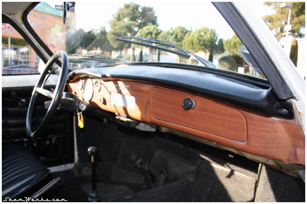

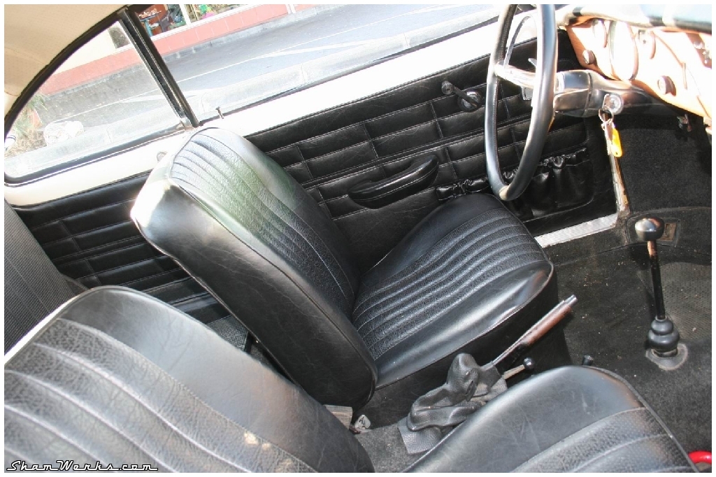

tiens, c'est vrai, pas de photos de l'intérieur...
Bah il est d'origine :
Y'a que le tableau de bord en ronce de vinyle qui me sort par les yeux, il faudra que ça dégage un jour ou l'autre ça. Smile

Mdr pour le tableau de bord, c est une des raisons pour laquelle je préfère les pré 66.
