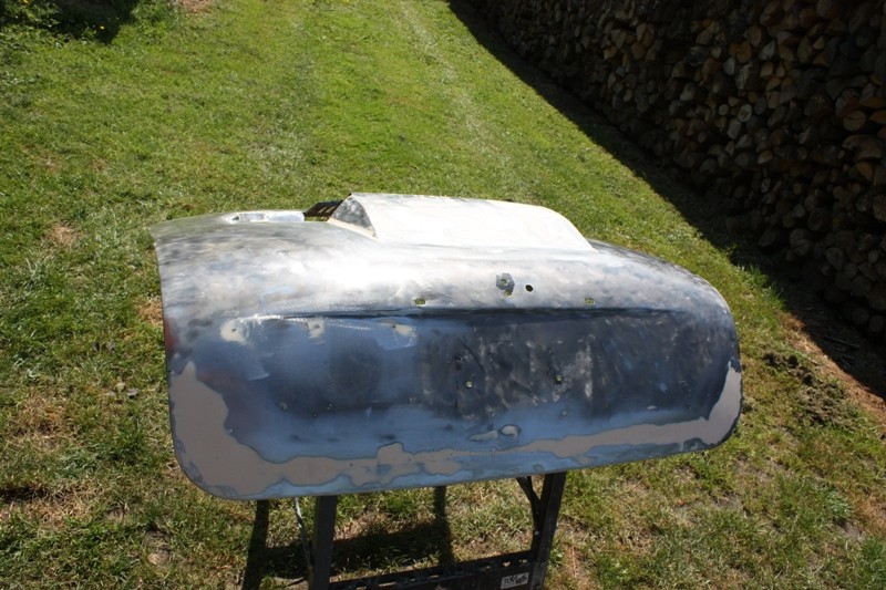

Aujourd'hui toujours sur le Capot arrière :
Karmann Coupé 1969 - Page 11 000610
Karmann Coupé 1969 - Page 11 001213
Karmann Coupé 1969 - Page 11 001311
Un coup de roue Anglaise pour planer :
Karmann Coupé 1969 - Page 11 001410
Karmann Coupé 1969 - Page 11 001511
Karmann Coupé 1969 - Page 11 001610
Mastic de finitions :
Karmann Coupé 1969 - Page 11 002010
Karmann Coupé 1969 - Page 11 002111
Un capot d'occas à 20 euro il y a forcement du boulot dessus :
Karmann Coupé 1969 - Page 11 002511
