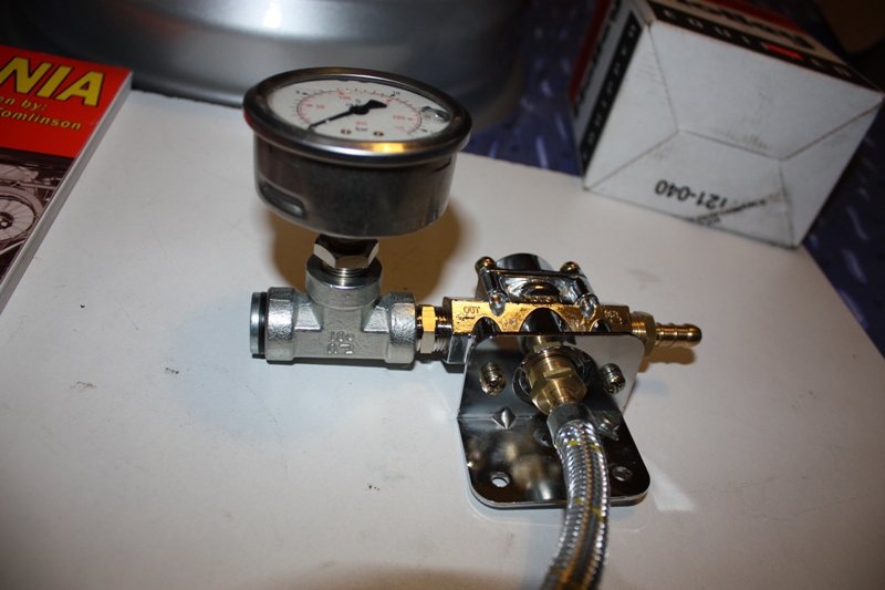

Ce soir je boss sur la régulation d'essence :
Karmann Coupé 1969 - Page 10 000910
Karmann Coupé 1969 - Page 10 001110
Je vais apporter une modif sur le régulateur, il sera réguler par la pression dans l'admission.

Réglage de la pression d'essence :
Karmann Coupé 1969 - Page 10 000412
Karmann Coupé 1969 - Page 10 000115

- Réception du régulateur d'essence et mano :
Karmann Coupé 1969 - Page 10 001510

Installation du régulateur d'essence, avec Insert en Alu :
Karmann Coupé 1969 - Page 10 002611
Karmann Coupé 1969 - Page 10 002710

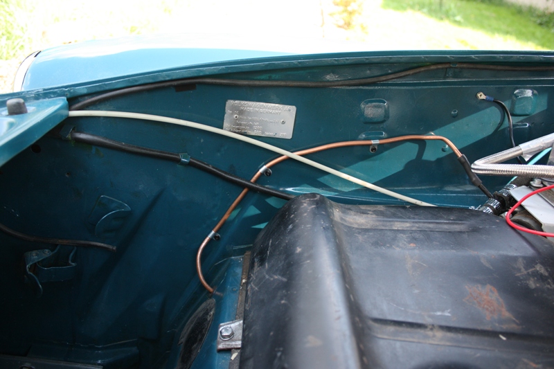

Retour d'essence au reservoir :
Karmann Coupé 1969 - Page 10 003110
