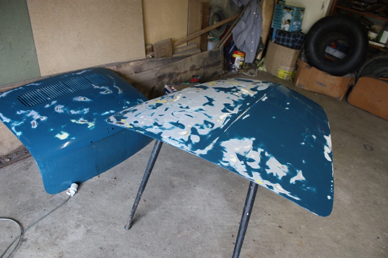

J'en profite également pour poncer le capot av et ar.
Suite au grellons qui été tombé dessus est une mauvaise préparation.
Karmann Coupé 1969 - Page 6 0009_10
