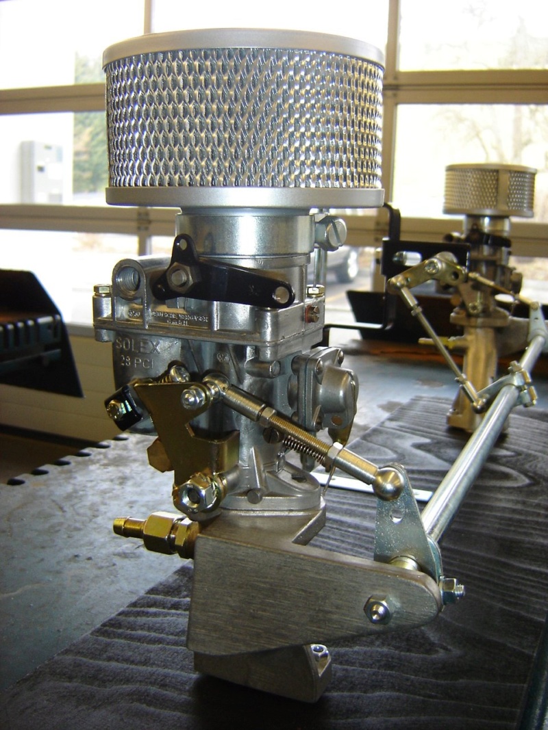

Après rénovation de mon moteur j'ai été confronté à des soucis de calage liés entre autres au fait que lorsque je relâche la pédale d'accélérateur les commandes de carburateurs se referment complètement.
De plus il n'y a pas de vis de réglage ralenti intégrée aux carburateurs.
Voici à à quoi ressemblait la commande des carburateurs
Amélioration tringlerie de commande carburateur Kit Riechert 20190850 Amélioration tringlerie de commande carburateur Kit Riechert 20190849
Après de longues recherches j'ai trouvé que Riechert avait trouvé la solution en créant une commande de carburateurs intégrant une vie de ralenti
Amélioration tringlerie de commande carburateur Kit Riechert 42748311
J'ai donc contacté la société Riechert avec peu d'espoir de réponse et miracle ils m'ont répondu.
Pour info ils ne répondent qu'en utilisant le formulaire de contact de leur site
J'ai donc commandé les 2 supports que je viens d'installer
Amélioration tringlerie de commande carburateur Kit Riechert 20191015Amélioration tringlerie de commande carburateur Kit Riechert 20191020
Amélioration tringlerie de commande carburateur Kit Riechert 20191019

Sympa le kit.
sur mon pieds moule j ai un kit Autotechnik express, et la vis de ralenti est positionnee au meme endroit que sur le carbu d origine.
Ceci ma parmi de garder le cable de starter sur le carbu de gauche. tres utile quand le moteur froid.
sur ton kit je vois que la vis de ralenti est positionne plus haute ce qui semble empecher de mettre ton cable de strater manuel. Exact?.
voici une photo de mon mecanisme de bielles + vis de reglage ralenti:
Amélioration tringlerie de commande carburateur Kit Riechert 1633053
Messages : 1601
Amélioration tringlerie de commande carburateur Kit Riechert Empty
MessageSujet: Re: Amélioration tringlerie de commande carburateur Kit Riechert   Amélioration tringlerie de commande carburateur Kit Riechert Icon_minitimeJeu 7 Nov 2019 - 4:46
Le câble de starter a été supprimé depuis la mise en place du kit double carbus et j'avoue ne pas avoir pensé le remettre.
