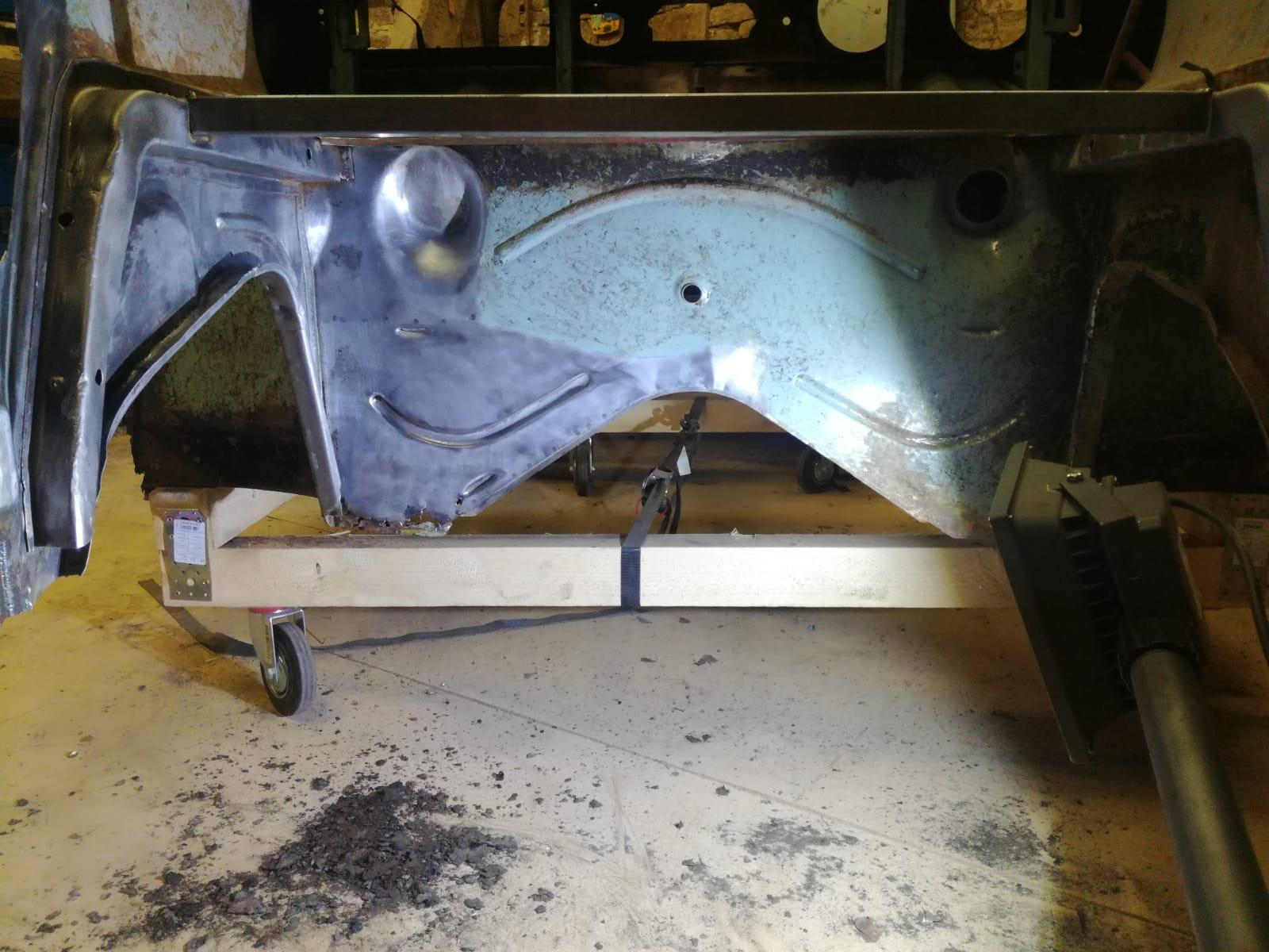

Allez, je continue:
[quote="TRS63"]Thanks a lot, really appreciated! Cool
Perçage des trous sur la partie haute:
Résurrection de mon 60 strato blue! - Page 3 1912657
Et après un petit sablage, soudure des écrous de fixation d’origine du réservoir
Résurrection de mon 60 strato blue! - Page 3 1912655
Ensuite sablage de la partie centrale avec le numéro de coque:
Avant:
Résurrection de mon 60 strato blue! - Page 3 1912646
Résurrection de mon 60 strato blue! - Page 3 1912664
Et après :
Résurrection de mon 60 strato blue! - Page 3 1912660
Résurrection de mon 60 strato blue! - Page 3 1912659
ajustage en position:
Résurrection de mon 60 strato blue! - Page 3 1912671
et soudé:
Résurrection de mon 60 strato blue! - Page 3 1912669
Check sur la voiture:
Résurrection de mon 60 strato blue! - Page 3 1912668
Reste à s’occuper du métal derrière et on pourra ressouder ça !

J’ai avancé sur la joue d’aile avant droite..
au départ:
Résurrection de mon 60 strato blue! - Page 3 1937763
Dernières vérifications, mise en place, ajustage et on sort le poste à souder 😎 d’abord quelques points, on plane entre chaque soudure, puis on complète par d’autres points pour pas trop chauffer/déformer la tôle:
Résurrection de mon 60 strato blue! - Page 3 1937760
Résurrection de mon 60 strato blue! - Page 3 1937761
et fini de souder:
Résurrection de mon 60 strato blue! - Page 3 1941800
Résurrection de mon 60 strato blue! - Page 3 1941799
