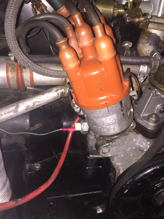

Je ne vais pas mentir, je découvre mon KG 1970 et son moteur 1600cc (non d'origine) un peu plus tous les jours.
Comme je n'ai pas encore la CG (CT prévu en Mars), j’essaie quand même de la faire tourner régulièrement et je vais rouler illégalement sur les petites routes.... Embarassed
J'ai quand même constaté que le démarrage à froid était difficile.
Exemple, dernière sortie le weekend dernier, je dirai au bas mot 10 à 15 coups de clé avant que le moteur commence à se lancer...
Bon j'appelle pas ça démarrer au quart de tour hein....!.... et j'ai failli mettre la batterie à plat.
J'ai bien en tête le schéma et les différents éléments qui rentrent en compte dans le démarrage et le fonctionnement.
Mais comme il y en a plusieurs j'ai une question.
Qu'est ce que vous contrôleriez en premier vu les symptômes que j'ai décrit?
Je précise qu'elle fini tjrs pas démarrer mais pour moi pas trop normal surtout qu'elle dort bien au chaud....
Pour les principaux éléments :
Le Carbu n'est pas d'origine c'est un EMPI (à priori récent)
La bobine ne doit pas être d'origine non plus
Tête d'allumage est à priori d'origine (0231 178 009)
Sonde et bougies je ne sais pas....
Je vous met des petites photo du moteur:

Pour ma part je commencerai par changer les bougies et la tête d'allumage.
Messages : 3247
Démarrage à froid difficile Empty
MessageSujet: Re: Démarrage à froid difficile   Démarrage à froid difficile Icon_minitimeVen 22 Fév 2019 - 11:39
Écartement vis platiné a 0,40

Merci.
Pour la vis platinée j'avais bien vu qu'il fallait vérifier cette cote de 0.4mm avec un jeu de calibre.
Je dois commander des pièces donc je vais en profiter pour commander des bougies déjà. (Par contre NGK, bosch.... il y a en a plusieurs sortes donc je ne sais pas quoi prendre)....
Je souhaite changer quelques pièces pour partir sur quelque chose de sain et propre.
Donc je vais aussi prendre une vis platinée de rechange.
Après tête d'allumage, bobine, faisceau, sonde.... je ne sais pas....

Après si tout te paraît vieux la tête allumeur condensateur vis platiné et faisceau bougie et bougie .pour un véhicule que tu veux garder ,réglage hauteur levé soupapes ,ça élimine déjà veau coup de souci de démarrage sur le long terme .et budget correcte

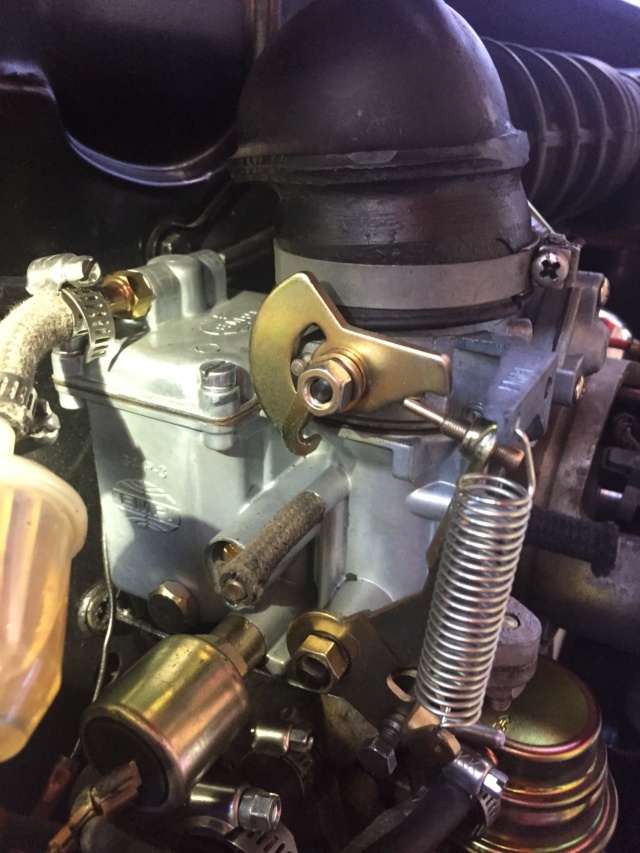

Je trouve bizarre la position du bilame de starter .
Vérifie qu'il soit bien réglé et qu'il fonctionne correctement .
Tu dis par rapport aux écritures et à la cosse?
Je vais regarder l'histoire de l'encoche c'est ça entre le corps du carbu et l'élément actif?

Oui , c'est ça !

Concernant le starter j'ai remarqué ceci :
Quand j'accélère à fond la position de la petite came crantée ferme totalement le carbu :
Démarrage à froid difficile Img_7916
Je pense qu'en théorie on devrait être sur le cran ou deux ou trois mais pas dans cette position ce qui explique peut être que ça a du mal à démarrer.
Je vais faire un essais ce matin pour voir....

la carburation n 'est pas du tout le plus facile a gérer , le mieux c' est vraiment de laisser faire ceux qui savent le faire pour éliminer tous les problème , si ça viens bien de ça ......pas facile de gérer ça sur photo .....

Tentative de démarrage ce matin concluant = 1/4 de tour!
Alors coïncidence ou pas, en tout cas en réglant manuellement le starter sur le second cran (Clapet légèrement ouvert), elle a démarré nickel et tient parfaitement le ralenti.
Je n'ai bien-sur pas touché à l’accélérateur. Et j'avais également vérifier tous les branchements, starter, allumeur, bobine,bougies et étouffoir.
Démarrage à froid difficile Img_7918
Ensuite une fois chaude, la came revient en position et donc le clapet est complètement ouvert :
Démarrage à froid difficile Img_7917
Je ne sais pas si c'est ça mais je referai un démarrage avec le came comme décrit plus haut avec clapet complètement fermé et on verra la différence.

C'est bien ça .
Moteur bien froid ,tu règles le starter de façon à ce que la vis de butée appuie un ou deux crans en dessous celui de la première photo .

Je viens de changer mon carbu EMPI contre un Solex 34 Pict 3. (Acheté d'occasion)
Je ne sais pas si j'ai bien fait.
Elle démarre plutot bien mais c'est comme si le starter ne fonctionnait pas malgré les réglages de mon garagiste.

Je constate qu'en fait mon allumeur bosch 009 n'est pas réputé pour bien fonctionner avec le carbu 34Pict3.
Ce qui explique peut être, que malgré les réglages (richesse, ralenti, starter...) on sent bien qu'au ralenti c'est aléatoire, parfois ça cale....et que le démarrage à froid peut être au quart de tour ou beaucoup plus long....
Bref à mon niveau je ne suis pas allé plus loin dans les réglages.
Il faudrait en fait un allumeur à dépression si j'en crois tout ce que j'ai pu lire et suite au commentaire de GHIA.
Accessoirement quand j'ai voulu contrôler les branchements des bougies un des câbles est bizarrement désolidarisé (très facilement) de la tête bakélite qui est sur la bougie.

Coté allumeur on trouve des choses à 60€ mais la question est, qu'est ce qui était monté d'origine sur ce moteur 1600?
Merci de vos avis.

A priori les Allumeurs d'origine à avec capsule de dépression seraient 0231 170 034 Réf Bosch ou encore 043 905 205 Réf VW ou remplacement.
Donc on trouve ces Allumeurs mais en occasion, reconditionné mais à 250€... ou version repro à 60€...
voilà, je ne sais pas trop quoi penser et surtout quoi prendre....
Exemple :
https://www.mecatechnic.com/fr-FR/allumeur-bosch-pour-coccinelle-combi-73-79_VC30136.htm
Messages : 1530
Age : 105
MessageSujet: Re: Démarrage à froid difficile   Démarrage à froid difficile Icon_minitimeMar 15 Oct 2019 - 19:48
Tout est histoire de budget et de savoir ce que tu veux faire!
Si dans un futur proche tu veux passer en double corps pour tes carbu garde ton 009
Si tu veux rester en 34 allumeur à dépression et accessoirement renifle ta jauge à huile et vérifie son niveau si elle sent l essence ta membrane peut te jouer un super tour de magie!
A première vue ton moteur est pas mal mais les fils sec etc m inspirérai une bonne remise à niveau en partant sur allumeur vis platine condo fils de bougies bougies regulateur et charbon Dynamo neufs plus une pompe à essence durite souple neuve
Rien que là tu pars sur du sain et tu cherches pas un à un à tout remplacer!
Courage l origine fini toujours par payer et si ton 009 est un vrai tu le revends et tu auras largement de quoi te payer du bon matos ou tu gardes tout et tu mets des kadron ou weber

J ai oublié un bon calage de l allumeur à la stromboscopique car un 009 a pas la même avance il me semble a vérifié

Merci pour ces conseils.
Avant de changer l'allumeur je suis entrain de faire une liste de ce que je vais changer et bien entendu faisceaux de bougies et bougies sont en commande et vont être changés.
J'ai également un pot CSP en commande.
Le réglage du PMH avec l'allumage va être fait et un calage de soupape aussi.

Sur mes véhicules j'ai toujours monté des 34 ICT sans starter...démarrage impeccable en respectant la "procédure" suivante. 2 fois la pédale à fond pour amener de l'essence puis tour de clef sans accélérer. Il faut bien sûr tenir au pied le régime quand elle est froide mais au moins ça évite de partir sans que le moteur ne soit monté un peu en température. Ca fonctionne également par température négative!
J'ai également un "009" ce qui n'empêche pas le moteur de démarrer, il a un module "électronique" ce qui veut dire que je ne suis pas embêté avec des vis ou le condo. Je retournerai à l'allumeur à dépression une fois que ce dernier sera inspecté et révisé (j'ai retrouvé l'allumeur d'origine de type 36 que j'avais dans les années 80) pour une question de confort de roulage en branchant les dépressions sur chaque carbu en utilisant un T.
Si le garagiste n'a pas vu que les fils du faisceau étaient sec, comment dire…Question
La base quand on a une ancienne c'est de vérifier tout le système d'allumage, le circuit d'essence y compris la pompe et la courroie. Ca résout la majorité des pblms.
Evite Bosch, dans le temps c'est devenu de la m...e! Si tu tiens absolument à utiliser du Bosch pour les fils de bougies prend alors la réf la + cher la qualité est bien différente. Je crois qu'ils sont en silicone.

Juste qu'on sent bien que la ralenti parfois ne tient pas à froid, que j'ai l'impression que le starter ne joue pas son rôle.
J'ai mis un carbu Solex d'occasion PICT34 pour remplacer la version EMPI.
Peut être que ce carbu n'est pas au top non plus et que je devrai le faire réviser...?

Un carbu d'origine d'occasion révisé est mieux qu'un Empi. Bon choix pour l'échappement.

Alors voilà finalement j'ai trouvé un allumeur bosch 034 à dépression donc, d'origine et révisé. (Et pas trop cher)
Je devrai le recevoir cette semaine.
J'espère qu'elle va tourner comme une horloge après cette remise en conformité origine.... Smile

Saut,
Alors voilà, Allumeur à dépression trouvé d'occasion :
Démarrage à froid difficile Img_0913
Démarrage à froid difficile Img_0914
On va maintenant monter tout ça et on aura une bonne base je pense !!
a+
