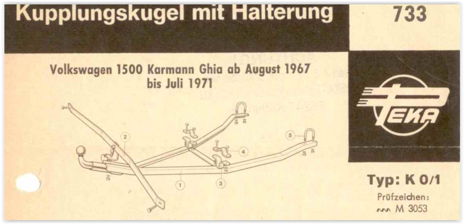

J'ai trouvé ça sur Flat4 (publié par Ghia il y a quelques années):
Remorque Attela10
Au lieu de se prendre sur la plateforme la solution choisie ici est de se prendre sur les Tubes des barres de torsion Wink

Quelqu'un as t'il une barre arrière pour fixer un attache remorque comme sur la photo de Bobkg ?
celle qui se fixe sur les fixations du PC arrière, n°2 sur ce schéma :
Remorque 70382611
Merci

Pas compliqué à fabriquer soit même avec une barre d'acier plat, moins chère et dans la journée l'affaire est dans le sac, il n'y a même pas soudure donc aucun équipement spécial. Acier plat cintré et un L à 90° le tout à l'étau. Ce sera sans doute + rapide que d'attendre une hypothétique occasion car ceux qui ont des attelages à vendre préfèrent, j'imagine, les vendre complet qu'au détail.
