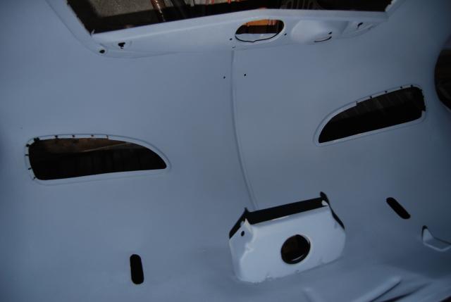

| je poste quelques photos du kg. car j'étais au local avec jonath... l'interieur du bloc avant en appret!!! @+ tout monde | |

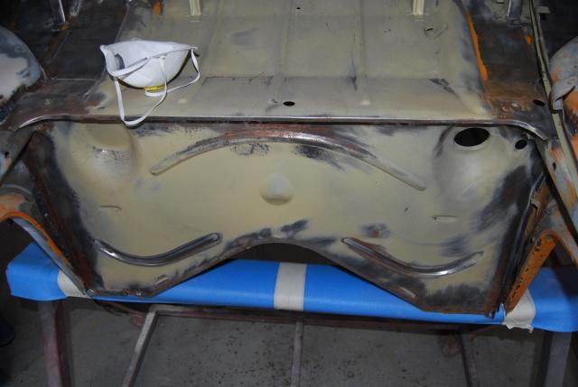

| bonsoir messieurs,je me permet de continuer de poster les tofs de l'avancement du kg; donc tôle derrière la roue de secoure remplacer pour qu'elle soit conforme à l'année modèle remplacement du support de ferrure de pc avd ;le support provient lui aussi des restes du 67 puis mise en place des renfort de forme triangulaire dans le fond de jupe..: rebouchage des trous de passage de câblage des optiques av car le diamètre est plus gros sur la caisse de 70 qu'il ne doit l'être pour un 67.il me faudra les repercer au bon diamètre : toujours dans le souci d'être fidèle au max avec un 67 rebouchage de 2 sur les 4 trous sur les traverses qui supporte le réservoir puis j'ai supprimer deux petits emboutis qui ce trouvé sur la caisse de 70 et reformé à la bonne place ce petit embouti comme sur le 67 | |

| merci ghia comme j'ai bien avancé,je continus de mètre mon stock de tofs: une vue de bloc av: passage sur les longerons;la tôle extérieur du longeron droit est nikel donc je l'ai conservée: le longeron viré,la tôle extérieur n'a que de la rouille de surface à l'intérieur: par contre la partie ar est troué par la rouille donc découpe.. y compris le bas d'aile: coupes et soudures: puis mise en place du bas d'aile pour la coupe avant soudure: | |

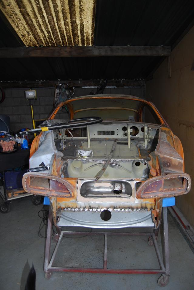

| salut,la suite du bas d'aile ard: la coupe finie,petite réparation avant fermeture: soudure: vue de l'intérieur: puis meulage: reste à finir de planer... | |

| bonjour,un peu de mise à jour sur le longerons droit du kg.. j'ai brosser la partie intérieur du longerons pour la débarrasser de la rouille superficielle .malgré le fait qu'elle soit un peu grignoter part endroits,j'ai choisi de la conserver car c'est vraiment minime..donc réparation des parties abimés et un p'tit coup de bombe de zinc.. la suite demain car ca merdouille.. | |

Je n'avais pas vu les photos, mais Jonath m'avait appelé pour m'expliquer les détails de son travail, et par exemple il a pris le temps de taper patiemment toute la longueur du longeron, pour transformer les longerons à sections carré moderne, en section à l'angle arrondi comme d'origine sur le 67. C'est la partie vers l'intérieur du longeron , là où on vient coller la moquette.
