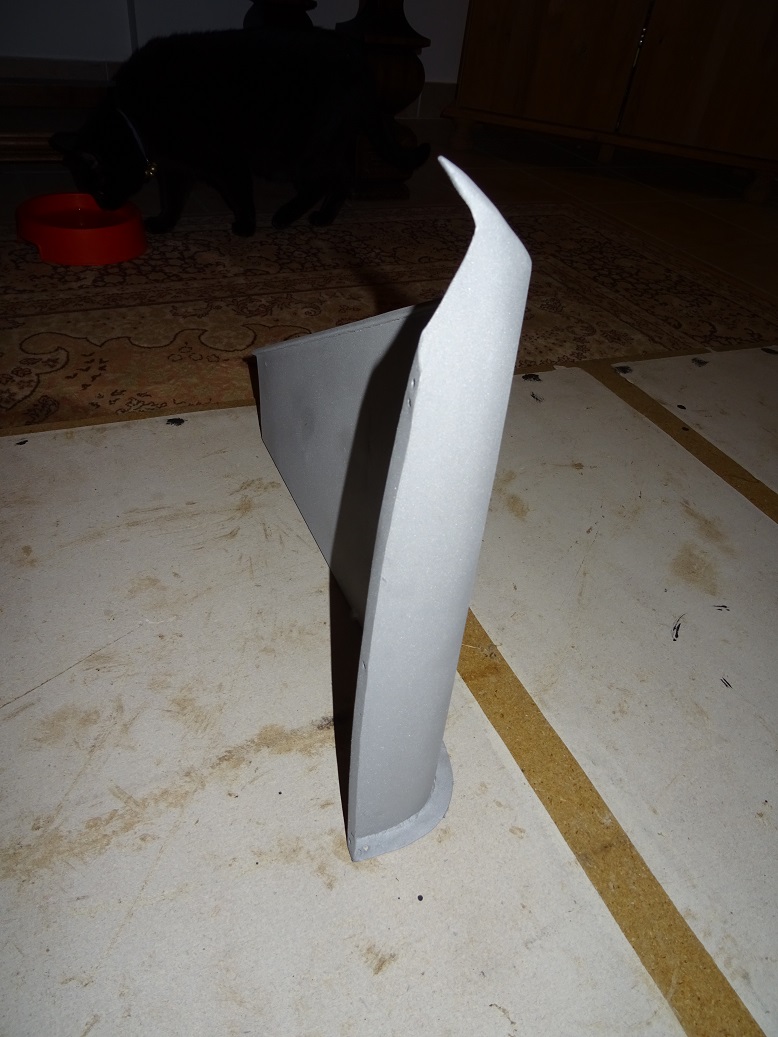

Aujourd'hui passage de l’apprêt puis passage en peinture la semaine prochaine.
Karmann cabriolet 1968 brésilien - Page 3 6910
Karmann cabriolet 1968 brésilien - Page 3 7010
Karmann cabriolet 1968 brésilien - Page 3 7110
Karmann cabriolet 1968 brésilien - Page 3 7210
Non le chien n'est pas à peindre.
Mais toujours là.
Demain quelques photos des parties amovibles recouvertes de Vinyle.

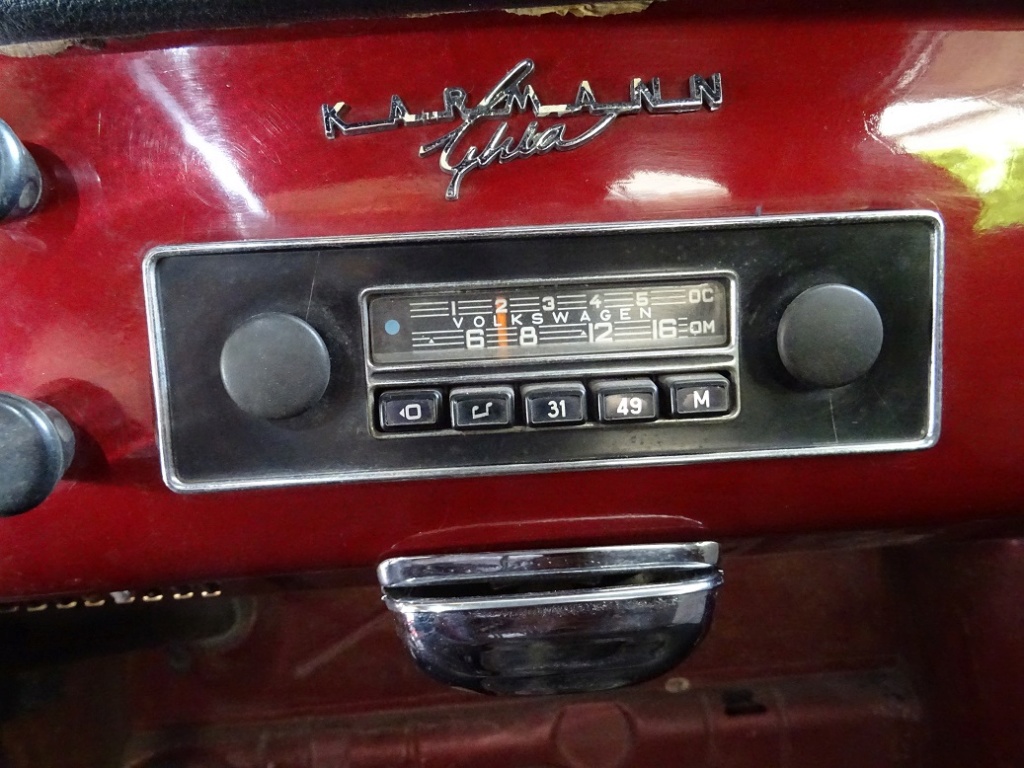

Grande question du jour.
Ma radio fonctionne, le haut parleur grésille bien, jusque là pas de soucis, mais impossible de choper la moindre radio française.
Donc ma question est la suivant, les fréquences radio sont elles les mêmes au brésil que en France?
Sinon comment peut on faire le réglage des fréquences .
Autre chose je n'ai pas de bouton marche arrêt sur la radio, il y a un interrupteur sous la radio? bizarre à mon goût.
Si quelqu'un peu me renseigner
Messages : 688
Karmann cabriolet 1968 brésilien - Page 3 Empty
MessageSujet: Re: Karmann cabriolet 1968 brésilien   Karmann cabriolet 1968 brésilien - Page 3 Icon_minitimeJeu 21 Juin 2018 - 19:13
Sur le mien qui est un import US , j'ai l'autoradio d'origine (saphire I ) et comme toi ,impossible de capter quoi que ce soit en France .
Messages : 549
MessageSujet: Re: Karmann cabriolet 1968 brésilien   Karmann cabriolet 1968 brésilien - Page 3 Icon_minitimeVen 22 Juin 2018 - 12:37
salut vwoldbeettle
normal sur le sapphire I ce sont des ondes moyennes (PO) pas de FM sur ce modèle la FM est arrivée sur le sapphire II
Donc surement même type de radio pour toi Thomas
Very Happy
un petit texte traduit
"J'ai placé ces radios, sous la rubrique "Sapphire", bien que ce ne soit pas le nom de l'entreprise. Les radios américaines Sapphire ont été faites comme suit: La radio Sapphire I Am avec de grands boutons de sélection de canal a été faite en 1960 par Bendix, comme la radio de Sapphire II Am / Fm de 1962. En 1963, les radios Sapphire ont fait peau neuve avec un changement vers les boutons plus familiers de 3/8 pouce de haut par 5/8 de large. à l'origine fait par Bendix, et plus tard, après 1963, par Motorola. En 1964, Motorola et Bendix ont fabriqué le I pour VWoA. La principale différence est dans les intérieurs; le PCB et le tuner sont différents entre les deux. Bendix a fait le II en 64 et 65. En 1966, le Sapphire III AM a été introduit, à nouveau fabriqué par les deux sociétés. La IV AM / FM a été faite par Bendix en 1966. La Sapphire V 12V AM a été fabriquée par Bendix et Motorola en 1967 et Bendix a fait le VI AM / FM 12 V. Les deux compagnies ont fait les Sapphire AM en 1968"

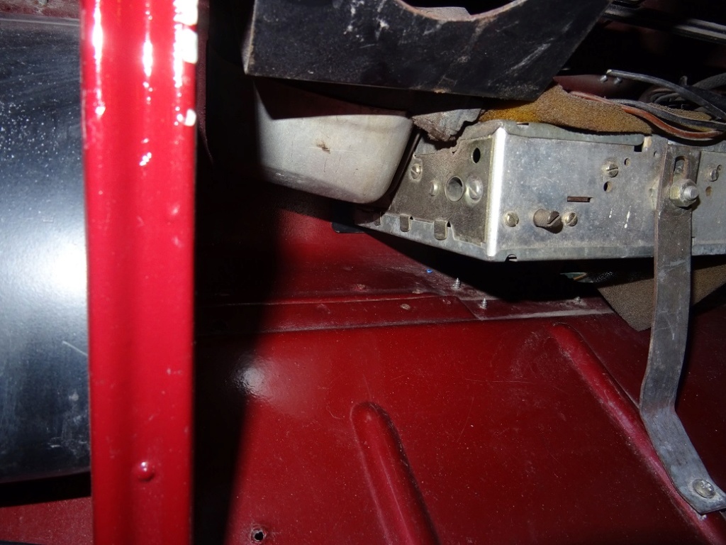

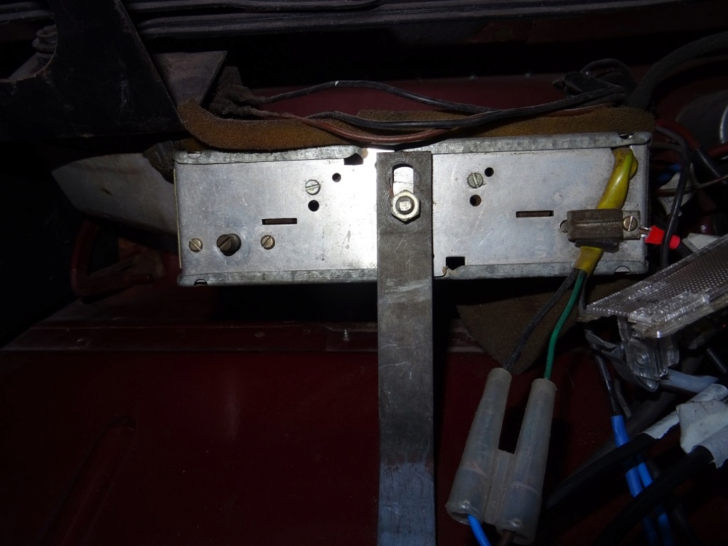

Voilà trois photos de la radio.
Je n'ai trouvé aucune ref ou autre.
