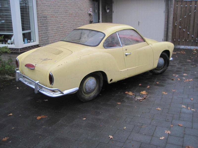

| Voici les débuts des hostilité pour mon 61 Moteur ok, sablage ok, préparation du châssis en cours Voila le pourquoi du FuckBitch | |

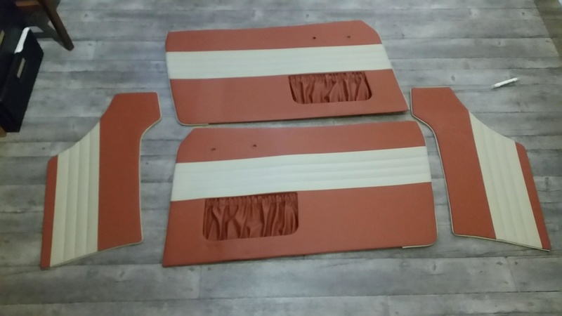

| Pas trop cho pour poncer ce matin, donc on ressort les panneaux de porte et on repose les joncs qui ont était enlevé, puis on nettoie correctement histoire que se soit pres être monter | |
