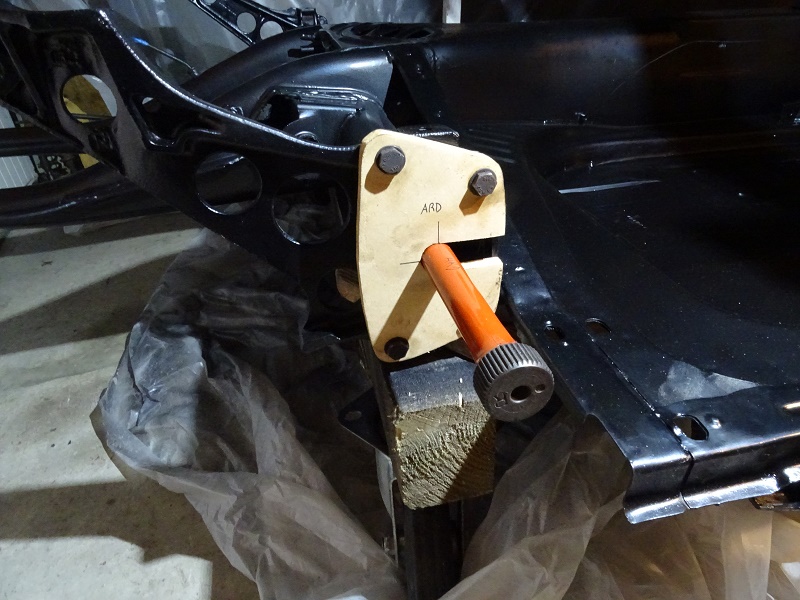

Et enfin remise en place des barres de torsion AR.
Sur la photo, il y a encore le gabarit qui m'a permis sans difficulté de remettre la barre à la même place.
BOBKG-68 Dsc01210

j'aime l'idée du gabarit pour la remise en place des barres beaucoup de personnes ne pensent pas a ce genre de détails et se retrouvent avec des autos qui penchent au remontage .
Continue comme ca ce sera un très beau karmann bien
