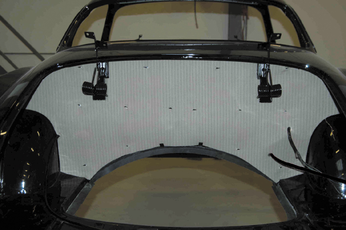

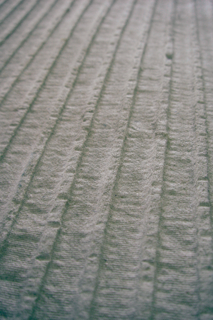

Ce que j'ai vu d'origine sir les 56 c'était une matière gaufrée de couleur claire. (introuvable )
Revêtement d'nsonorisation compartiment moteur 556325
Revêtement d'nsonorisation compartiment moteur 333138
Revêtement d'nsonorisation compartiment moteur 333139
Pour les versions 57 je n'en sais rien.
