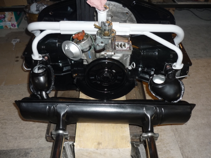

Bon, le moteur est prêt, avec ses joints tout neufs dont le spi volant moteur.
La pipe d'admission est thermolaquée en gris (ça fait clair sur la photo).
KG oct. 65 Arcona 15242920121255959802
KG oct. 65 Arcona 1524292203473854626

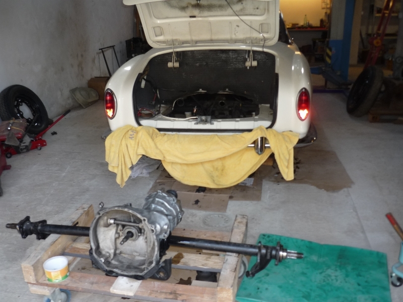

La boite de vitesse a eu droit à une bonne vidange, joint de flasque et calage trompette fait
KG oct. 65 Arcona 15242923391700426716

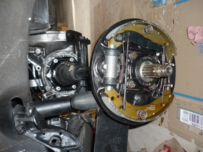

et un coup de propre sur les freins arrières et changement des cylindres un peu fuyard
KG oct. 65 Arcona 15242924221895449763

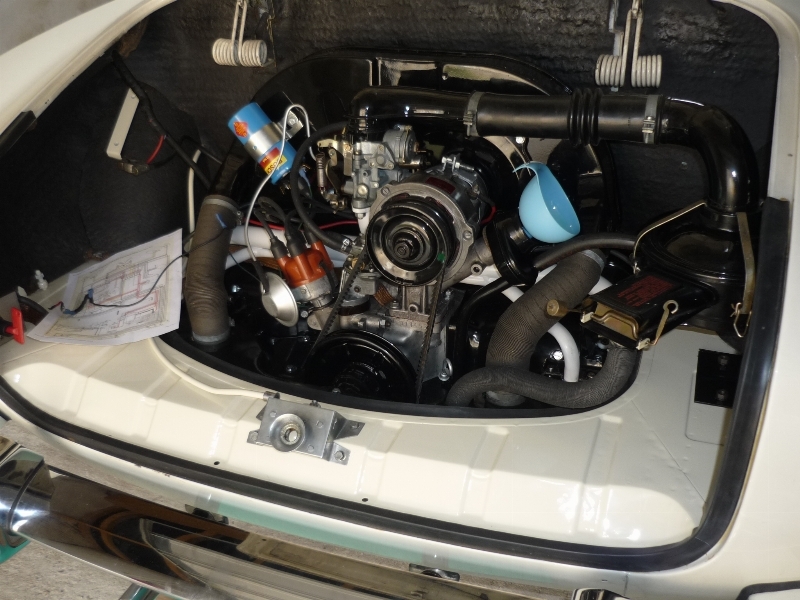

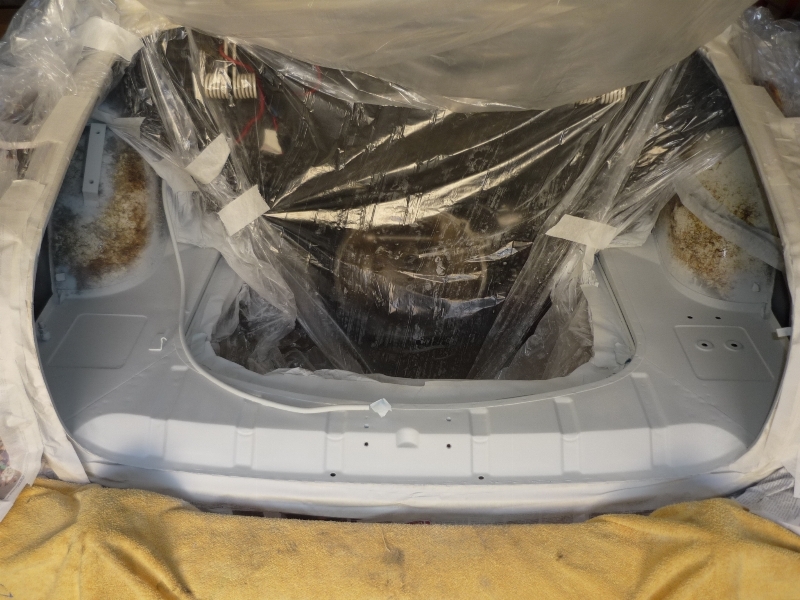

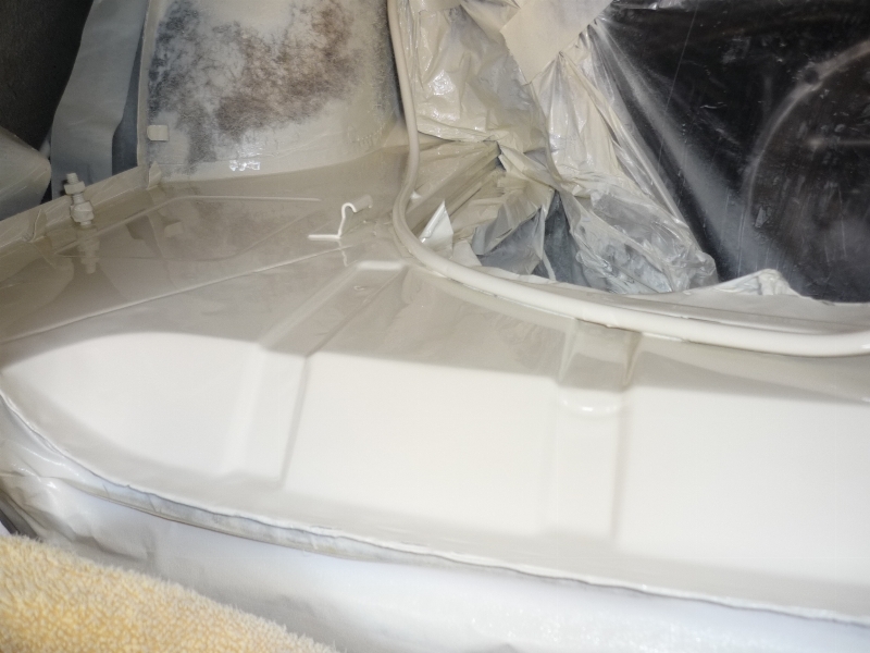

et pour finir, mise en apprêt et peinture du compartiment moteur qui n'était pas très joli et présentait des traces de rouille:
KG oct. 65 Arcona 1524292567851623531
KG oct. 65 Arcona 15242926121684208807

Quelques bricoles à finir demain dont la vérif du branchement de la bobine-étouffoir-alternateur-starter... et ça roule !!
KG oct. 65 Arcona 15245096242067302929
