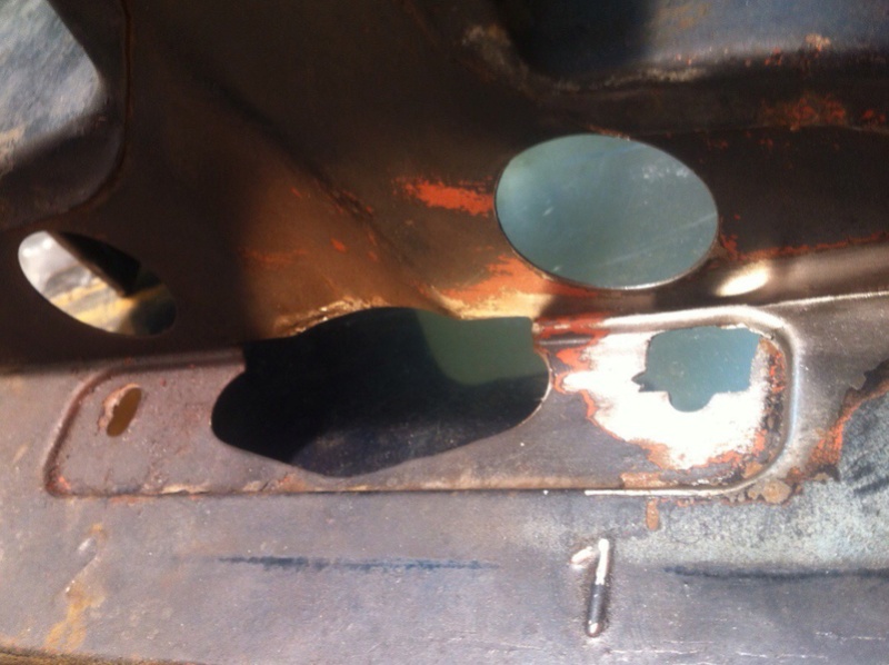

MessageSujet: Re: KG 64 (US) de Vinz   KG 64 (US) de Vinz Icon_minitimeMar 30 Jan 2018 - 16:20
Suite et drame... Rolling Eyes
A ce stade je pensais juste reposer la mécanique et profiter enfin des derniers jours de mauvais temps de l’été... mais juste avant d’approcher le moulin, un ami plein de zèle se précipite marteau et tas en main avec la ferme intention de redresser « vite fait, bien fait » les déformations de mon plancher moteur.
Erreur fatale, si le plancher fut bien redressé, en revanche la jupe arrière subit par voie de conséquence un repoussage en arrière qui fit sauter l’œuvre du génial carrossier (un fan ricain de Rodin probablement) qui officia par le passé avec tout le professionnalisme qui sied à un fils de dame de mauvaise vie.
KG 64 (US) de Vinz B10c4910
KG 64 (US) de Vinz 2861fc10
KG 64 (US) de Vinz 8d9a3810
J’avais bien remarqué ce masticage et le léger enfoncement de l’arrière mais je comptais bien ne pas m’y atteler avant quelques années... mais là, impossible pour moi de laisser ça comme ça, je décide de m’attaquer pour l’hiver à la restauration complète de la moitié arrière. Après tout, avec la teinte bi-ton et la jonction de bas de caisse, il y a moyen de refaire un raccord peinture discret.
Une chose rassurante quand même reste que sous le mastic, les tôles sont vraiment saines et le redressage à venir aisé:
KG 64 (US) de Vinz 5f89cc10
KG 64 (US) de Vinz 58770810
KG 64 (US) de Vinz 1f7c2d10
J’en profite donc pour décaper le reste des zones sensibles, pour notamment tomber là-dessus:
KG 64 (US) de Vinz F4cc0310
KG 64 (US) de Vinz 0b2e6f10
KG 64 (US) de Vinz Bcbd4810
No
Là, ça se complique... apparemment la combinaison fuite d’acide de batterie et trou de fond d’aile obstrué par du mastic (encore  Mad ) a été fatale à ce côté tandis que le côté gauche est totalement épargné.
Mail pour Mr KG Maker en préparation, et la suite probablement dans la section restauration.  Very Happy

Tu va te retrouver a faire toute la voiture Laughing Si c'est comme sa a l’arrière j'imagine pas le reste Rolling Eyes .... Fait le bon choix, soit tu referme, tu repeins, tu sers les dents et tu profite soit tu fait le tout correctement et tu part pour plusieurs mois voir année de boulot....
J'ai eu la même chose sur le pickup "" je disais<< juste refaire au minimum pour pas qu'il pourrisse>>"""  j ai attaqué l'aile avant je suis tombe sur une cartouche de mastique, puis l'autres coté puis derrière.... Mon coté maniaque ma fait louer une sableuse sur un coup de tete et 1 semaine après le pickup était démonté a nus et sablé. Une histoire de 6 mois qui c'est transformé en 2 ans  Cool
Bon courage
Vinz
Messages : 24
Date d'inscription : 02/10/2017
Localisation : 94
KG 64 (US) de Vinz Empty
MessageSujet: Re: KG 64 (US) de Vinz   KG 64 (US) de Vinz Icon_minitimeMar 30 Jan 2018 - 20:33
Je ne me fais pas trop de soucis, à part ce bas d’aile droite qui manifestement a pourri a cause d’un écoulement bouché, tout le reste est vraiment sain. Pour la jupe arrière c’est rageant car on voit clairement qu’ils ont préféré mastiquer comme des cochons un enfoncement modéré plutôt que de sortir le moteur et redresser proprement. J’ai depuis poncé/sablé une bonne partie de la caisse et tout est nickel.
J’ai l’expérience de plusieurs autre resto et je n’ai justement aucune envie de bloquer ce projet sur 2 ans. Je vise cette fois une resto carrosserie totale en 2 fois (2 hivers dont un pour refaire un peu mieux la face avant un peu bâclée) histoire d’en profiter le reste de l’année, j’ai la chance de partager avec des pros un atelier entièrement équipé pour ce boulot donc ça devrait le faire... enfin, j’espère. Very Happy
