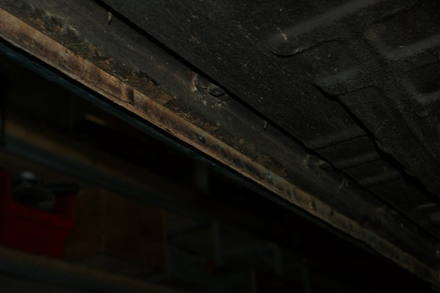

Après j'ai repris le dessous du châssis. Comme évoqué plus haut elle a été réparée sur le côté gauche, le châssis a même été soudé à la caisse lors de la greffe de réparation. J'ai découpé une fenêtre aux l'endroits qui se sont percés au brossage, le trou de gauche est sur le châssis, celui de droite sur la caisse, sous le pied de porte:
Restauration de la KG de 67 suisse accidentée d'ippocamp 2016-517
Pas de soucis à droite, c'est propre dedans, y a plus qu'à reboucher après traitement, mais à gauche on voit que l'intérieur du longeron est malade et qu'il faudrait l'ouvrir pour le refaire... Crying or Very sad
Je ne voulais pas décoquer... Le bas de caisse a bien été réparé et n'est pas repercé... J'hésite à y balancer une bonne dose de rustol par ce trou et celui du bout arrière du longeron et de fermer comme ça... Qu'en pensez-vous? Suspect
De toutes façons, je vais faire faire la grosse tôlerie de l'accident avant un éventuel décoquage. Neutral
Je suis preneur de toute idée, retour d'expérience ou conseil! cheers
