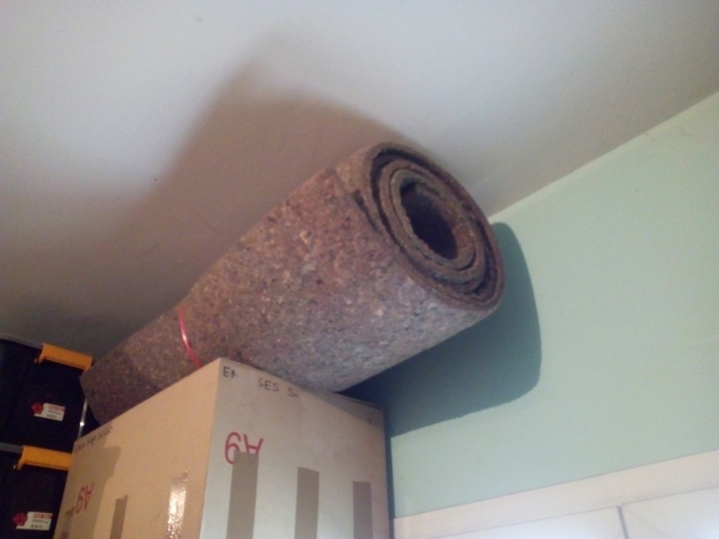

| salut à tous ce mercredi j'ai fais les gabarits pour la pose future de la thibaude voila pour l'instant pour la carrosserie bientot le debut encore un peu de patience | |

| - wildo a écrit:
- Tu réalises une version "Palace" de ta KG…
salut Wildo juste un petit isolant pour atténué un peu le bruit si un jour elle roule je verrais pour ajouter un lustre et un groom a la porte | |

| Superbe travail Je pense que cet insonorisant/isolant est le meilleur et le plus confortable ! Comment va tu fixer le revètement dessus ? | |

| - wolfgang a écrit:
- Superbe travail
Je pense que cet insonorisant/isolant est le meilleur et le plus confortable ! Comment va tu fixer le revètement dessus ? Merci Wolfgang ca me fais plaisir surtout en ce moment besoin de motivation car du coté de la carrosserie Fred a pris du retard et c'est dur d'attendre en plus pas de news des papiers pour le moment ... alors je pense déjà fixer la thibaude avec de la néoprène et ensuite à voir pour la moquette après une mise en place je la collerais mais pas partout peut-être qu'aux angles je ne vois pas comment je pourrais faire autrement | |
