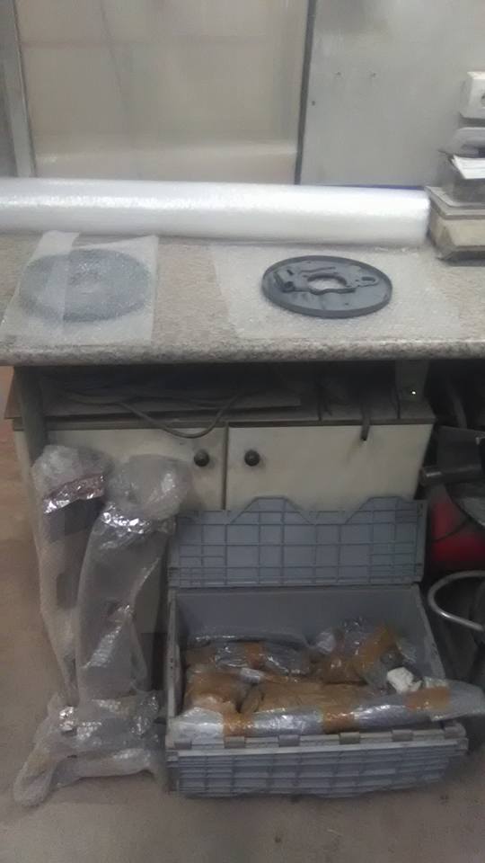

MessageSujet: nouvelles pièces aérogommées   karmann ghia 1960 - Page 6 Icon_minitimeJeu 12 Jan 2017 - 17:00
aujourd'hui quelques photos  de la suite des pièces aérogommées
pour la vidéo elle est sur le compte fb de mon sableur je ne sais pas si elle fonctionne si l'on est pas amis avec lui vous verrez bien
https://www.facebook.com/jordan.szigetii/videos/176774549465943/
karmann ghia 1960 - Page 6 15895310
karmann ghia 1960 - Page 6 15977010
karmann ghia 1960 - Page 6 15940911
karmann ghia 1960 - Page 6 15941010
une petite nuance de brillant dû au passage du phosphatant phosprim de chez RESTOM
karmann ghia 1960 - Page 6 15978010
karmann ghia 1960 - Page 6 16105710
les couvercles de silents blocs
avant
karmann ghia 1960 - Page 6 15977510
après
karmann ghia 1960 - Page 6 15941411
après traitement tout est bien emballé
karmann ghia 1960 - Page 6 16105510
karmann ghia 1960 - Page 6 15977310
voila je pense que c'est tout pour aujourd'hui ouucchh
demain normalement des photos du train avant et du chassis
bonne soirée à tous

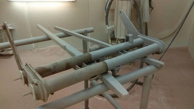

MessageSujet: enfin le châssis!!!   karmann ghia 1960 - Page 6 Icon_minitimeVen 13 Jan 2017 - 21:22
voila ce soir Jordan mon sableur vient de terminer les dernières pièces et le chassis
bravo je le recommande vivement il est passionné  amen

après le passage du phosphatant
karmann ghia 1960 - Page 6 Chassi30
karmann ghia 1960 - Page 6 Chassi31
voila après deux mois je vais récupérer tous ça si la neige nous laisse tranquille car 200 kms a faire allez retour froid
donc maintenant prochain épisode
le revêtement époxy
fete
bonne nuit à tous

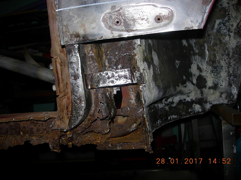

MessageSujet: dépointage bas de caisse coté passager   karmann ghia 1960 - Page 6 Icon_minitimeVen 27 Jan 2017 - 20:30
salut à tous
aujourd'hui j'avais un peu de temps donc j'ai dépointé ce qui restais du bas de caisse coté passager
karmann ghia 1960 - Page 6 Dscn0293
karmann ghia 1960 - Page 6 Dscn0294
karmann ghia 1960 - Page 6 Dscn0295
karmann ghia 1960 - Page 6 Dscn0296
karmann ghia 1960 - Page 6 Dscn0297
demain je pense faire l'autre coté
bonne soirée
A l’étiquette / code barre je suppose que c'est une pièce de réparation Exclamation
On est en droit de se demander dans quel etat étaient les bas caisses lors des précédant travaux Rolling Eyes
Messages : 548
karmann ghia 1960 - Page 6 Empty
MessageSujet: Re: karmann ghia 1960   karmann ghia 1960 - Page 6 Icon_minitimeDim 29 Jan 2017 - 8:30
salut Eric
est bien elles étaient dans le même état car ils n'ont pas pris la peine de découpé les parties malades tôles en doublon soudé comme des cochons par-dessus et pour finir une tonne de mastic Exclamation  Exclamation  Exclamation
toutes les parties découpés ont été changées par le passé mais rien n'a été fait correctement donc obligé de tout tronçonner ou ça a été fait au usa ou c'est l'anglais qui l'as fait quand je pense qu'a l'époque quand je l'ai acheté le vendeur me disais qu'il n'y avait que 1500€ de tôlerie c'est vrai que quand je l'ai reçu on ne voyais rien et quand j'ai commencé à enlever toute la peinture je me suis rendu compte de l'ampleur des dégâts mais bon quand on aime on ne compte ,
mais la facture va être lourde surtout qu'il y a des parties que je ne sais pas faire c'est pour ça que j'ai demandé un devis à Fred d'atelier K ...
