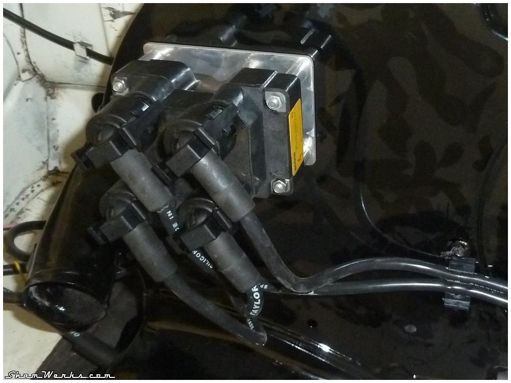

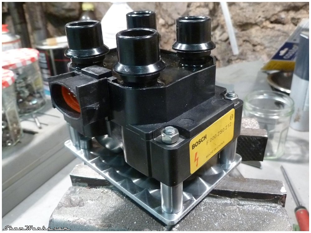

C'est bien ça pour la bobine jumo ; en fait, c'est ni plus ni moins que deux bobines accolées dans un même boitier, et chaque bobine a 2 sorties, chaque sortie allant sur un cylindre.
Du coup tu double le temps de Dwell (la durée pendant laquelle la bobine "charge" entre 2 étincelles), ce qui donne une bien meilleure étincelle à la bougie (en particulier haut dans les tours, à bas régime une bobine simple arrive déjà à son Dwell max).
Gros allumeur pour futur gros moteur P377_support_bobine_07
Gros allumeur pour futur gros moteur P377_support_bobine_09
Etincelle perdue : si ton boitier d'allumage n'a qu'un capteur sur la poulie vilebrequin, il sait quand le piston est en PMH, mais pas de quel PMH il s'agit (début combustion ou début admission). Du coup, il déclenche à chaque fois, mais l'une des deux étincelles ne sert à rien : c'est le semi-séquentiel, à étincelle perdue.
Full séquentiel : c-a-d une étincelle à la bougie seulement quand c'est nécessaire, il faut pour ça avoir une bobine par cylindre (déportée ou sur la bougie / COP : Coil On Plug), et un capteur sur l'arbre à came (pour mémoire, le vilo fait 2 tours quand l'AAC n'en fait qu'un seul) pour savoir sur quel "temps" on est (début combustion ou début admission), et déclencher l'étincelle sur le cylindre qui va bien. C'est ce qu'on retrouve sur les voitures modernes... Un peu overkill sur nos moulins.
