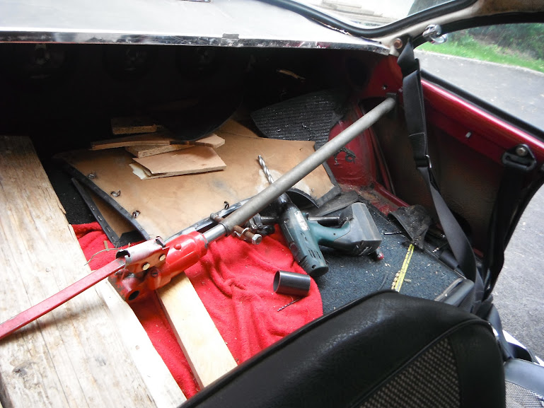

Bonsoir Benhae,
Je me permet aussi un petit "conseil" pour avoir eu le même cas par le passé (ce n'était pas un arbre mais une voiture qui lui était rentré dedans).
Pour affiner le redréssage de l'aile, tu peux aussi utiliser un cric manuel (genre cric losange, le mieux étant un verin) en le plaçant dans la passage de roue AR (avec un calage) entre la fermeture de longeron et le bas AR de passage de roue, au droit du support de PC. Pour le jour entre la porte et l'aile AR, tu peux aussi jouer sur l'épaisseur du joint au niveau de la fixation de la caisse sur la corne de chassis dans le passage de roue.
Bonne soirée,
benhae
Messages : 29
Date d'inscription : 16/05/2009
Plan avec dimensions Empty
MessageSujet: Re: Plan avec dimensions   Plan avec dimensions Icon_minitimeLun 22 Sep 2014 - 7:30
Salut à tous,
je viens de voire toute vos idée, merci mais j'ai fini. J'avais pensé au verin. J'ai utilisé celui de mon cric hydraulique. J'ai démonté mon cric et j'ai récupéré mon cric en lui rajoutant un tube
Pour la cale j avais déjà lu ça. Je vais essayer
Voilà quelques photos
Plan avec dimensions DSCF8090
Plan avec dimensions DSCF8094
Plan avec dimensions --3HKMYgKLzzTE0kj5F1ROrWH2I3XxtNUwPj3_pN4DI=w769-h577-no
J'en prendrai d'autre car je viens de m'apercevoir que je n'ai pas pris de photo du travail fini.
