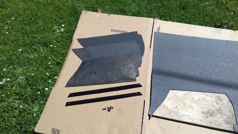

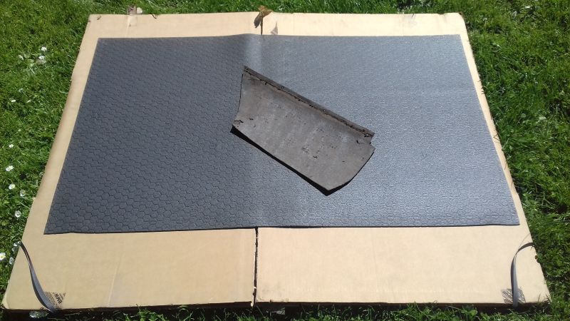

Aujourd'hui au jardin (il le faut bien) mais jeudi dernier, jour férié, recollage des moquettes.
L insonorisant cote conducteur n'avait pas résisté heureusement celui du coté passager était juste un peut déchiré.
Donc fabrication maison des deux pièces

salut Éric c'est quel partie de l'insonorisant? et surtout quel est cette matière?Very Happy
ou est-ce que tu trouves cette matière?

Le 'carton/insonorisant' va ici:
Eric 66' - Page 4 Elec19%206_zps73tuo5ag
On voit bien la partie blanche ou il n'y a pas eu de colle.
L’insonorisant est une sorte de carton goudronné 3/5 mm d’épaisseur ( comme sur les planchers ou compartiment moteur)
La plaque que j'avais vient de BMW mais on en trouve dans tous les bons magasins de fourniture auto.

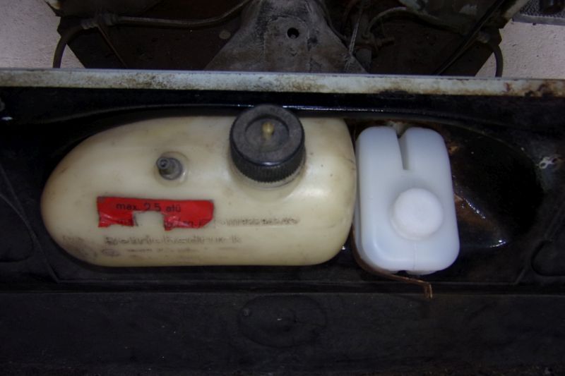

Les décisions ont ete prises quant aux Freins : reçu une petite commande attendant une plus importante.
Pose du bocal double circuit
Eric 66' - Page 4 Frein10%201_zpskvkhzcr2
Eric 66' - Page 4 Frein10%202_zpslk6giqce
Pour la fixation utilisation d'un collier serrefex (ou deux si comme moi vous êtes une truffe qui se plante dans la prise de cotes)  Embarassed

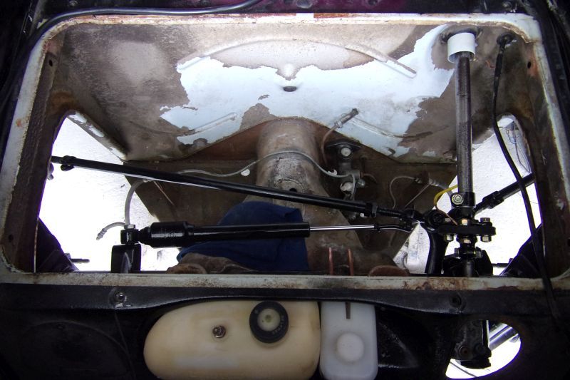

Prochaine mission retrouver dans ce kit ce qui convient au montage KG 67' d'origine (quelqu'un  Question  Question
Eric 66' - Page 4 Frein10%207_zpslc9oyrul
Ou faudra attendre le maître cylindre.

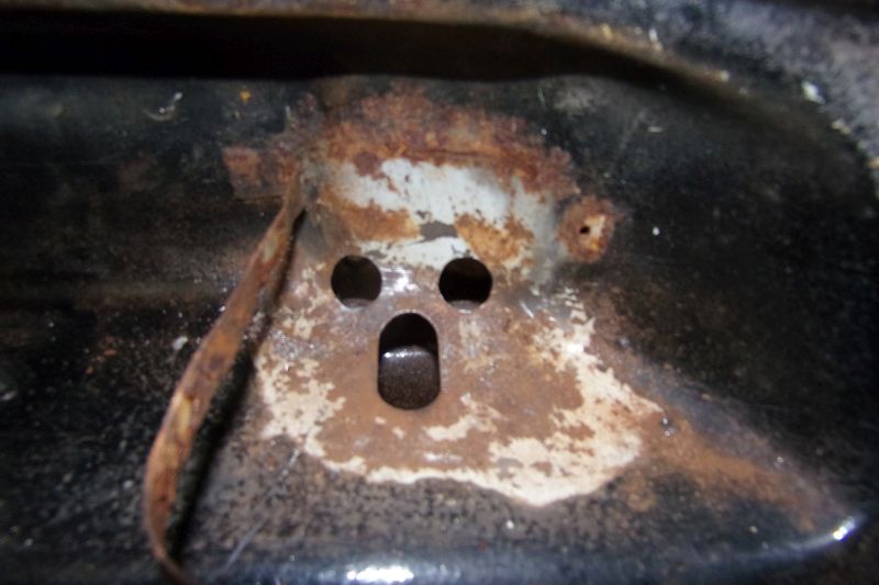

Je suppose que tu as percé des trous supplémentaire pour faire passer les tuyaux du nouveau bocal ?

Le trou oblong du bas est d'origine Les deux trous ronds supérieurs ont été percé pour le nouveau bocal .
Aurais tu dans tes archives une photo du nez de châssis (sous réservoir) avec système de freinage de KG (ou cox) 67' ?
Messages : 3907
Eric 66' - Page 4 Empty
MessageSujet: Re: Eric 66'   Eric 66' - Page 4 Icon_minitimeLun 29 Mai 2017 - 11:59
Non Eric j'ai pas ca dans mes doc VW.
Mais j'ai trouvé cette image qui est pour moi le bon chemin
Eric 66' - Page 4 921431
Sinon une autre solution qui doit permettre de garder le reservoir d'origine en place
Eric 66' - Page 4 1472384

La première photo est une bonne base de départ Exclamation

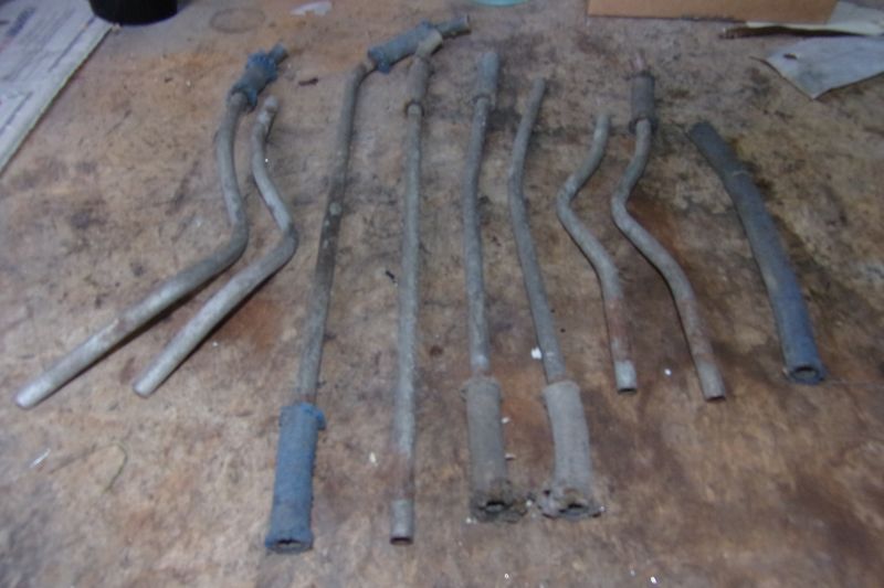

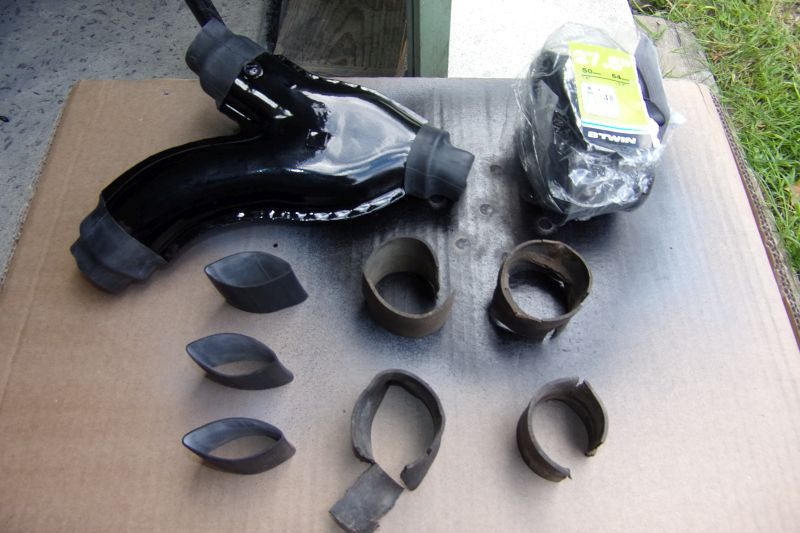

Je me suis un peut éparpille sur plusieurs postes sur le KG
Avancement sur les conduits de ventilation/chauffage:

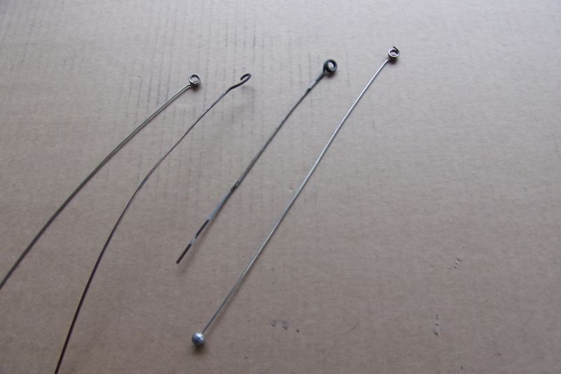

Peinture des tubes et fabrication de câbles à partir d'un cable de capot Golf 2
Eric 66' - Page 4 Chau11%205_zps10ehm6pj
Meca de commande et son joint:
Eric 66' - Page 4 Chau11%206_zpsej0escej
Essais de remontage avec des bouts de chambre à air comme joints
Eric 66' - Page 4 Chauf13_zps09tz2e9j
La misère la ou cela est placé Rolling Eyes
Cela n'a pas fonctionné si quelqu’un a une solus  Question

alors pour tes manchons regarde si tu peux monter de la gaine thermorétractable grand diamètre autrement il te faudra trouver de la durite assez fine mais pas sur que tu arrives à les monter
après il y a la solution de retrouver des manchons d'origines en bon état mais je pense que c'est peine perdu j'en ai jamais vu ni en occase ni en neuf nul
bon courage Very Happy

Trouvé plus tard en soirée :
https://www.vintagecarparts.de/artikel.php?set_shop=1&set_wg=23&set_markwg=84;23&set_artnr=255927
J’ai commandé. ( je pense car j’ai pas bien compris le système de commande , il faut attendre un mail de confirmation Question Question je verrais cela ce soir Embarassed ) Eric

Salut Eric
J'ai un peu les mêmes problèmes que toi sur ces manchons en caoutchouc du système de ventilation. J'ai commandé les mêmes pièces, mises en place sans trop de difficultés mais il faut constater qu'après quelques mois, elle sont déjà toutes fendillées. Du coup j'étais aussi parti sur l'idée d'une chambre à air de vélo mais il faut trouver les bonnes dimensions pour avoir un assemblage qui dure dans le temps...c'est con hein, mais c'est toujours un problème de qualité sur des pièces de repro !

Un grand merci pour le retour d’expérience Mazda 1302  Cool
10x3 plus 15 euro de port soit 45 euro ( si j’ai bien compris) pour des bouts de caoutchouc qui ne tiennent pas dans le temps  Arrow    je ne vais pas donner suite à cette commande
Surtout que tout sera démonté le jour ‘lointain ’ ou je ferais la carrosserie  Rolling Eyes
J’ai essayé  hier avec ce que j’avais sous la main (chambre à air VTT et tube plastique dure) mais il doit être possible de trouver du tube caoutchouc diamètre 40mm.
A suivre

La chambre a air est la meilleur solution Very Happy
Ou gaine thermo 3:1 épaisse mais hélas collante en interne. Donc plus dur a enlever s'il faut déposer plus tard

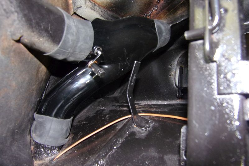

Samedi matin cinq  boutiques ( une grande surface auto, deux vendeur moto et deux vendeur Cycle/Cyclo) et deux heures  1/2 pour trouver une chambre à air  Evil or Very Mad 1/2 heure de façonnage/pose c'est réglé .

Ah ben oui... joli montage ! Quelles sont les dimensions de la chambre à air utilisée ?

Eric 66' - Page 4 Cahuf14%203_zpskld5nt8c
J"ai utilisé celle-ci découpée en tube comme les bouts d'origines.
Les tubes sont un peut plus petits que d'origine mais aussi un peut plus souples.
Quelques essais de montage infructueux puis :
J ai mis les deux tube supérieurs sur la carrosserie et les ai repliés  sur eux même.
Puis un tube sur la partie inférieur de l’'échangeur', lui aussi replié sur lui même .
Apres j'ai posé la pièce sur le KG  et j'ai 'déroule' les tubes pour les mettre en place.

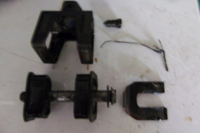

J'ai voulu monter un Shifter Lock:
La bague de tringlerie de boite a disparue= gros jeu Evil or Very Mad
Puis j'ai été voir du coté du coupleur ar = trouvez l'intrus Evil or Very Mad
Eric 66' - Page 4 Vit10%203_zps3jmwmvoo
Officiel Arrow  j'ai hérité d'une Merguez Américaine Sad .

Quelle est la fonction du circlips de tuyau de frein avec le coupleur de tringlerie...Question scratch
