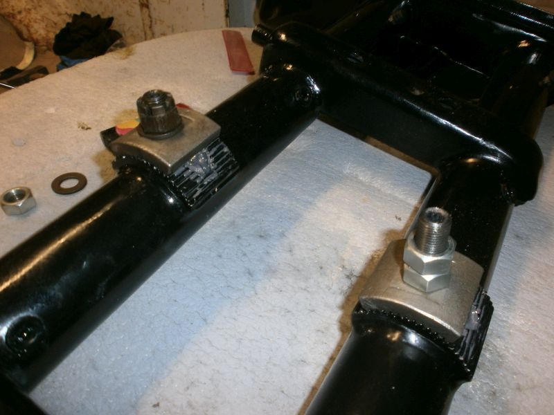

Sortir les lames,les nettoyer , les graisser , poser les graisseurs et une modif d'une modif qui me plaisait pas trop Rolling Eyes
En bas montage normal, en Haut vis -15mm et ecrou ( au pas us Exclamation ) trouvé dans mon bazar;

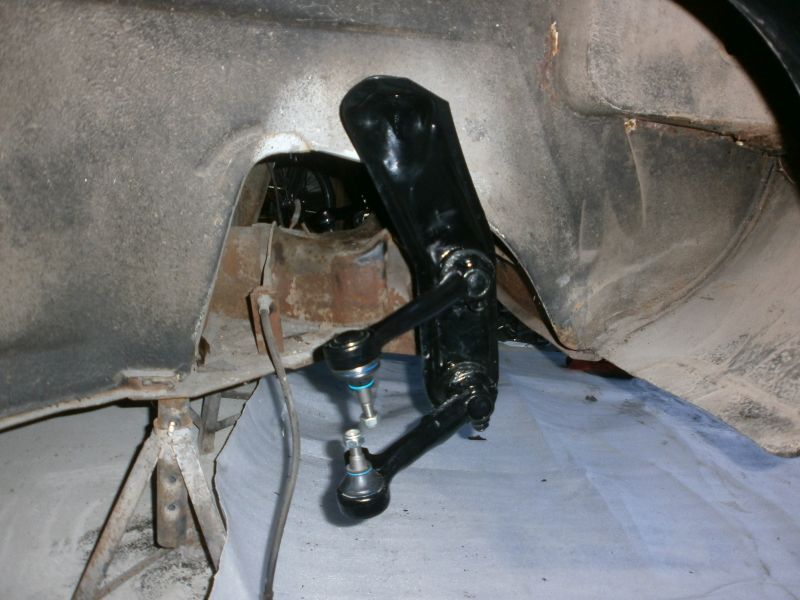

Monter le train sous le KG en si reprenant par deux fois; Joints neuf entre le train et le châssis trop épais 10mm au lieu de 8mm.
Vis longues pour cales de chasse trop longues et qui ne serrent pas le train  Rolling Eyes
Eric 66' - Page 3 Train93%202_zpsu4kzzjux

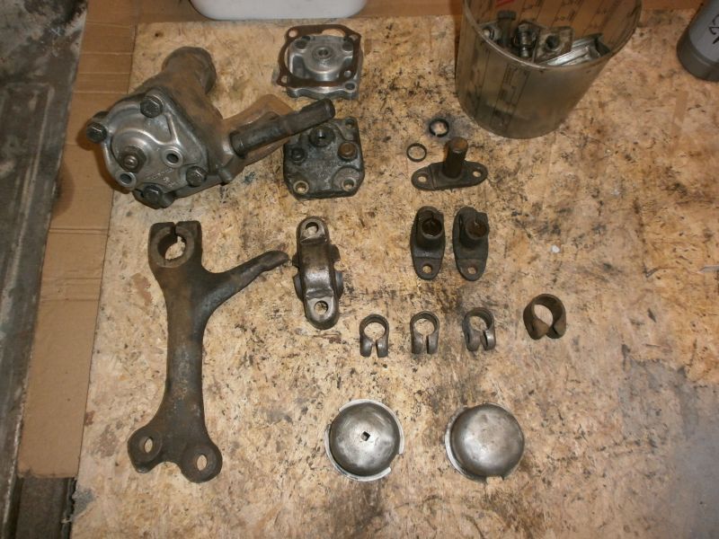

Apres préparation des petites pieces le train avant est en stand by: je n'arrive pas à me décider pour le freinage et cela me bloque pour la commande des pièces neuves Embarassed

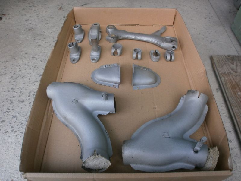

En attendant je n'occupes d'autres postes;
Resto d'une tringlerie d'essuie glace, Rassembler les pièces éclectiques et prepa des petits bouts de l' intérieur pour peinture...
Eric 66' - Page 3 Int%208_zpsec6qx56b

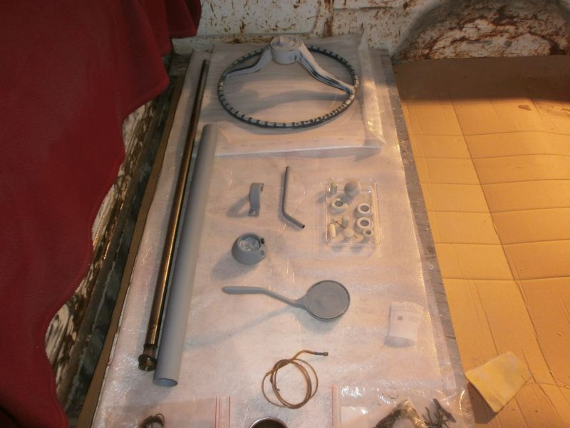

Dans l’attente des pieces en peinture je finalise les trucs en cours:

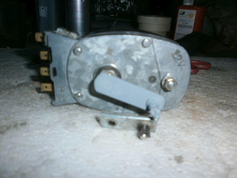

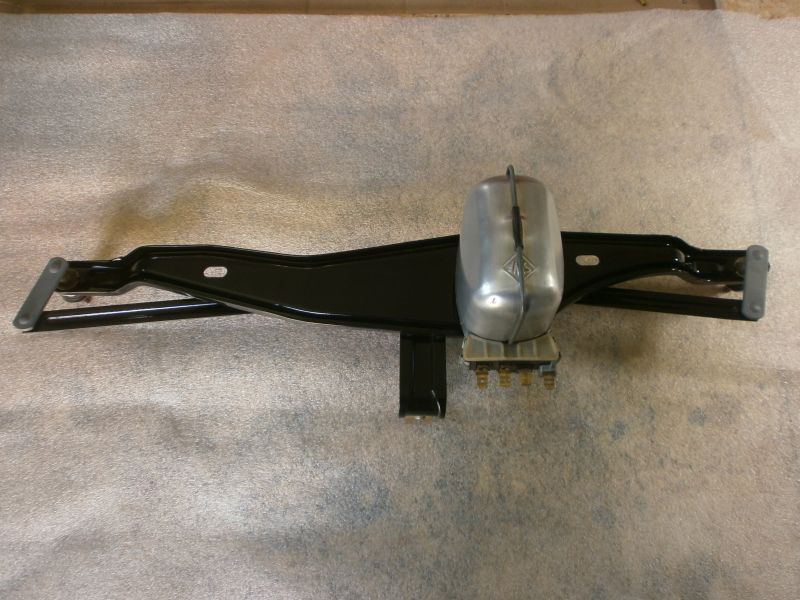

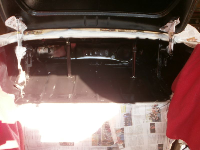

Le meca d'essuie glace qui avait ete mis par celui qui avait passé le KG  en 12V (remarquez le support tordu  Evil or Very Mad ) ne me plaisait pas;
Eric 66' - Page 3 Coffre%202_zpsji0g7xw6
Donc achat d'un meca d'essuie glace  KG 60'/66' sur TS et un Cox 67' sur LBC et inventaire du stock:
Eric 66' - Page 3 18%2004_zpsnkpc4vkj
J'ai gardé le meca KG , le moteur Cox 67' une vitesse (l'axe long KG n'a pas le même diamètre que le moteur deux vitesses).
Je vous passe le travail habituel sablage ,apprêt, peinture, nettoyage ... Le résultat:
Eric 66' - Page 3 EG3%204_zpsijn9ulr3
Eric 66' - Page 3 EG5%203_zpszxamphiw

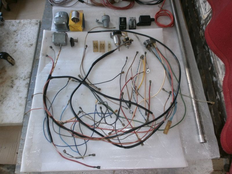

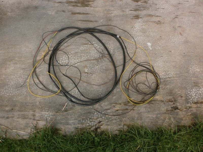

En meme temps Nettoyage (cad enlever la peinture) du cablage ,virrer les cosses bleues  Evil or Very Mad  et inventaire des composants éclectiques comprenant mes propres modifs...
Eric 66' - Page 3 Elec11%205_zps4j7zf9rd

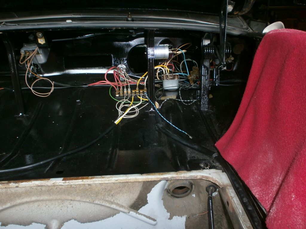

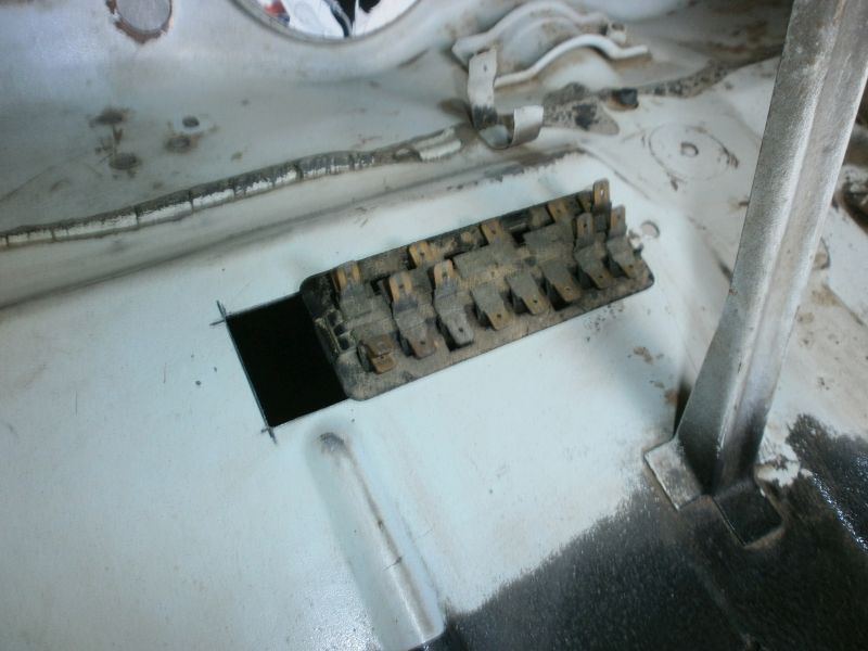

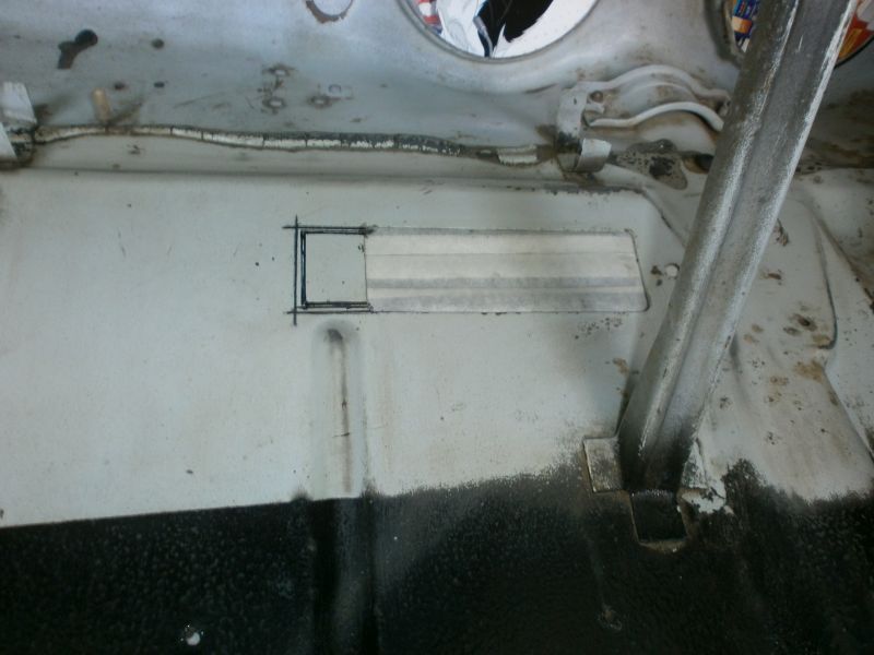

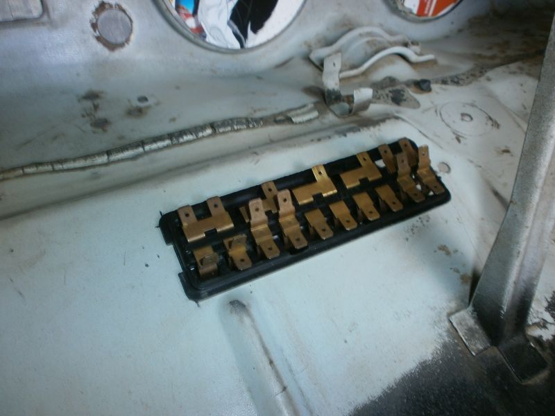

Aujourd'hui passage de 8 à 10 fusibles
Eric 66' - Page 3 Elec12%202_zpspmoqaj41
Eric 66' - Page 3 Elec12%204_zpswsjzjjwu
Eric 66' - Page 3 Elec12%205_zpshdfxsdlr
Un peut de peinture noire sous le tableau de bord pour que cela fasse plus propre pour le faisceau nettoyé
Eric 66' - Page 3 Elec14%201_zpsa0rwski9
Et enfin remontage du premier bout d'elec pendant que cela sèche pour la motivation Cool
Eric 66' - Page 3 Elec14%203_zpsmxlo99ui

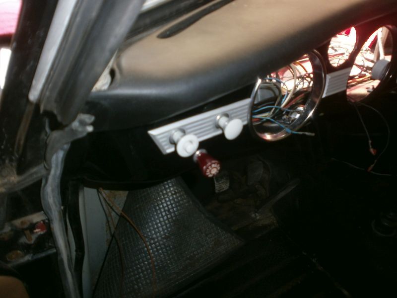

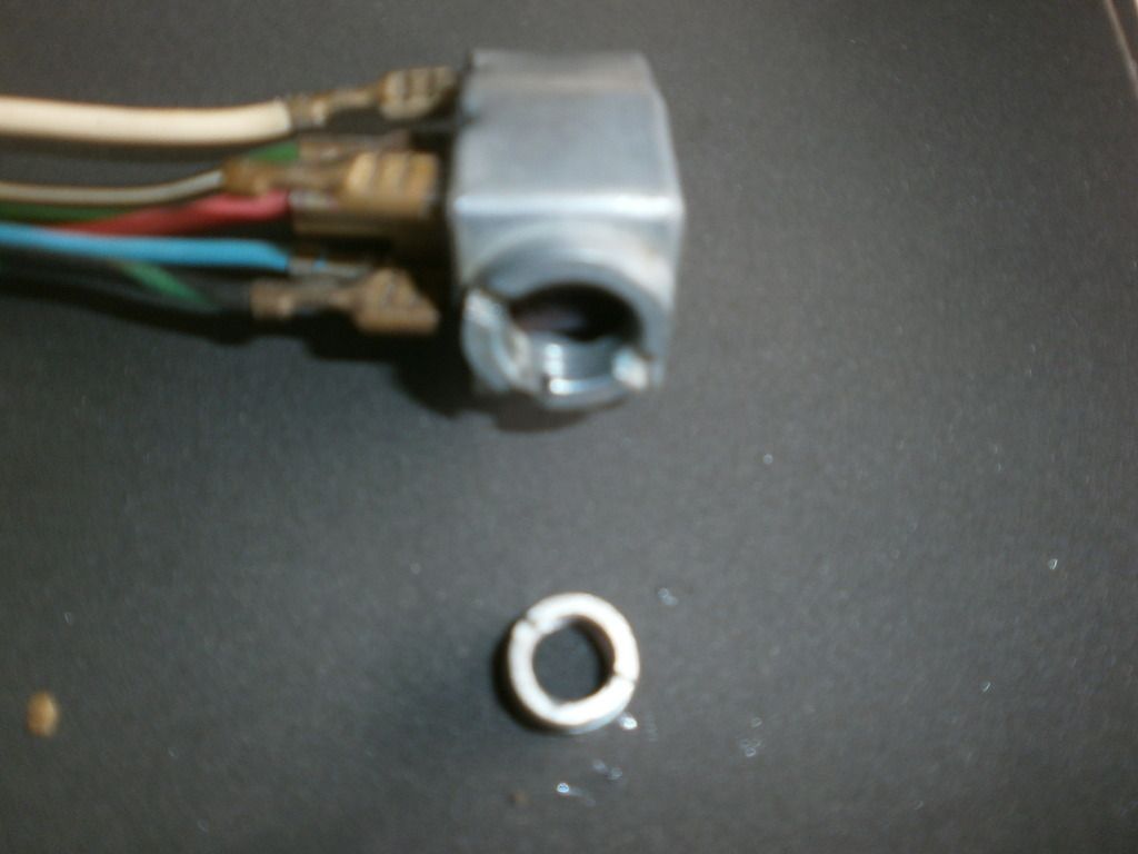

Cette aprem'
Adaptateur 14/10 mm pour le bouton de warning realisé à partir d'une rosasse 14mm ( mieux que repercer le tableau de bord clown )
Eric 66' - Page 3 Elec16%203_zpswuyeswsg
Le bouton 66' only Cool
Eric 66' - Page 3 Elec16%204_zpstgwk6via
Travail in progress

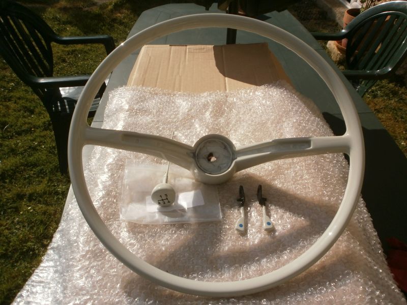

karmann1969 a écrit:
sympa la peinture j'aime bien les petites manettes de réglage de chauffage avec les points bleu  c'est d'origine ?
Very Happy
Réponse en Photo
64' ou 65' (Mode confidence c'est MA photo de référence  Wink )
Eric 66' - Page 3 Img_1911_zpszgkq6lo2
66' je préférais le volant en gris/beige des model précédant même  si cela n'est pas correct  Embarassed
Eric 66' - Page 3 Volkswagen-Karmann-Ghia-04_zpseblzewxm

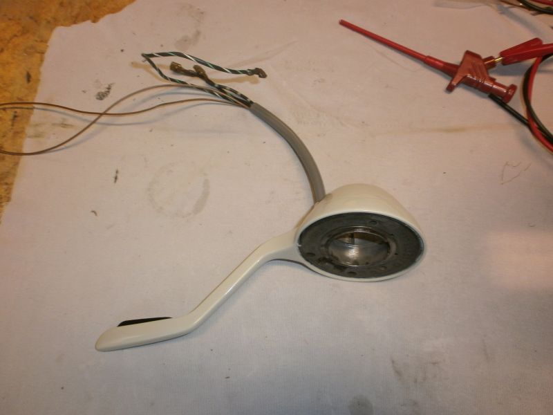

Avec l'aide de mon voisin électronicien pour les soudures le conodo est remonté et testé le jeudi.
Eric 66' - Page 3 Int6%206_zpscukhn3vs

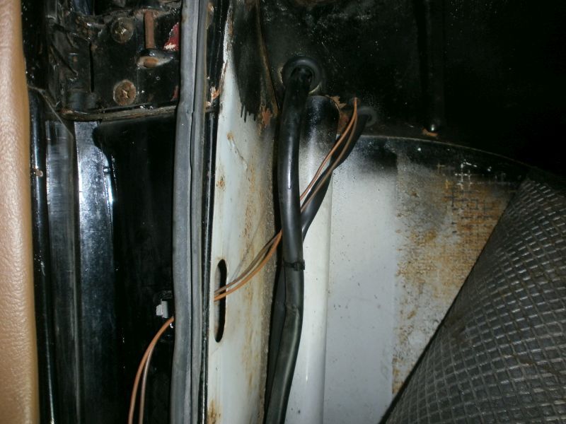

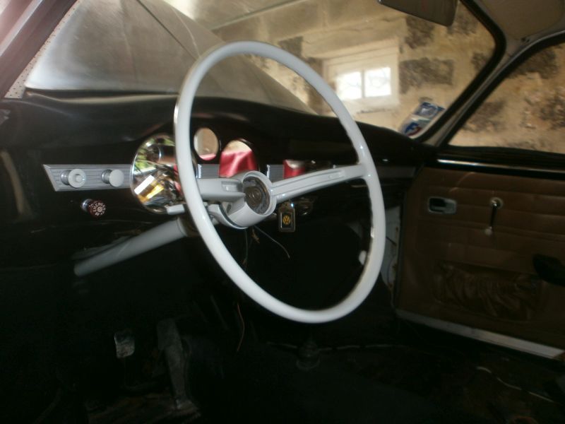

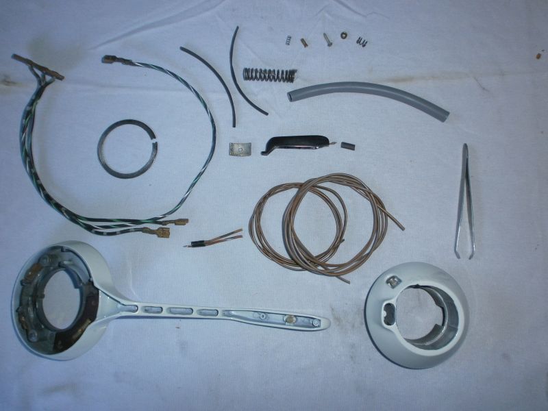

Poursuite de l’électricité sur le 66' avec la création d'un faisceau supplémentairement pour les accessoires
Eric 66' - Page 3 Elec19%201_zpsq6swgfgq
Il passe en suivant le chemin d'origine:
Eric 66' - Page 3 Elec19%204_zpspkfyskot
Eric 66' - Page 3 Elec19%206_zps73tuo5ag
Et la pose de la colonne, racordement du comodo et le volant .
Eric 66' - Page 3 Elec19%209_zpsoj4uo7zx
