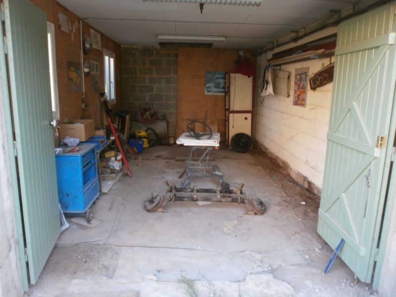

Mais c'est le garage, il n'y a pas l'elec ni l'eau; pour le fignolage il y a l'atelier et là il y a encore du taf...
Eric 66' - Page 2 Atelier_zpsc158d07c
En esclu si vous regardez bien le petit taf du soir le volant en cours de resto et un train avant ramené ce Mardi (ainsi que d'autres bouts ) de chez Pat Cool
Garanti de provenance KG 66' What a Face il va retrouver sa place sur mon 66' apres modif Rolling Eyes Laughing

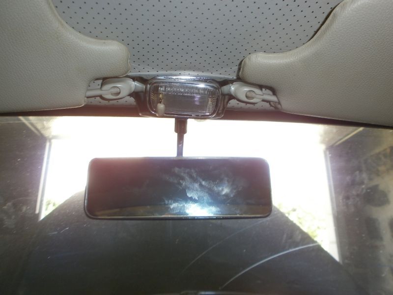

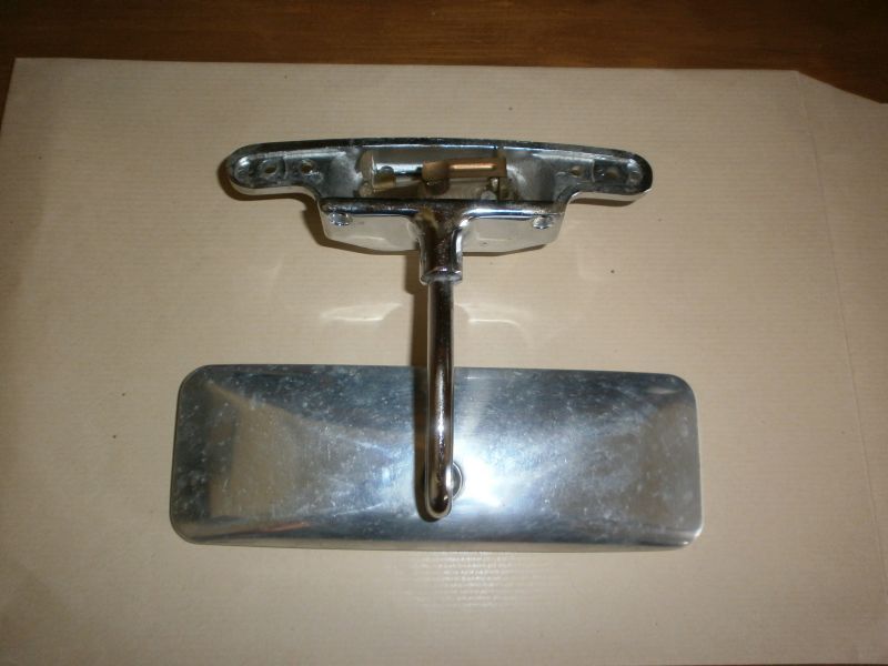

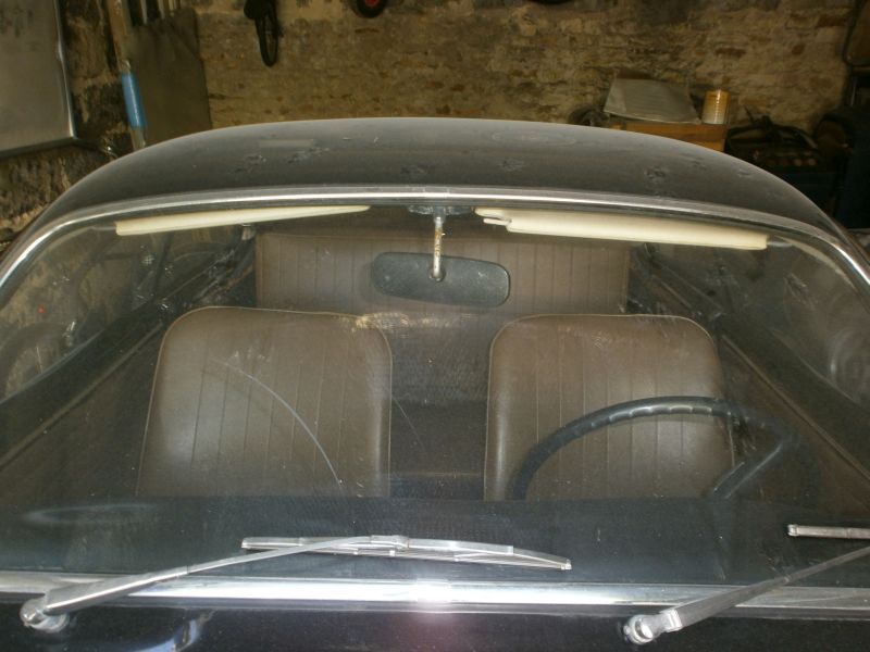

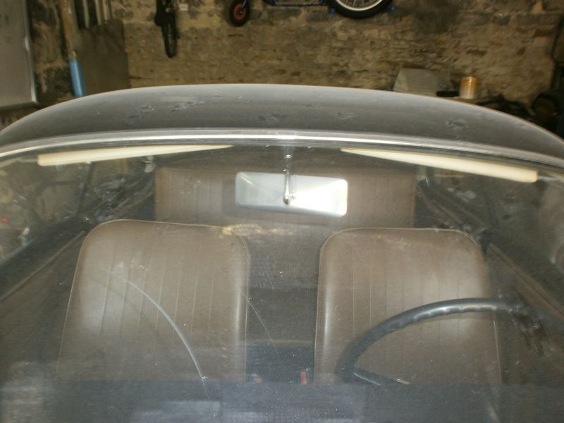

Apres un an j'ai enfin trouvé un retro intérieur (65' 67'  Exclamation ) en bon etat et à un prix 'correct' sur TS.
Le retro etait vendu avec sa lampe  Very Happy
Récupéré à la poste (et acquitté les droits de douane Crying or Very sad ) samedi matin.
Montage l'apres-midi:
L'objet
Eric 66' - Page 2 Retro%202_zpshtxb3vww
Eric 66' - Page 2 Retro%201_zpskgiyms0o
Avant le retro pastique noir:
Eric 66' - Page 2 Retro%203_zpsff76uayl
Eric 66' - Page 2 Retro%204_zpsecwuzrze
Apres un rapide nettoyage:
Eric 66' - Page 2 Retro%205_zpstbconvkw
Eric 66' - Page 2 Retro%206_zpsyw4mpsde
Je profite pour changer les fixations de pare-solei.

C'est sur tous les modèles de 14 le plafonnier sur le rétro ? Ou juste sur les cabriolets ?
http://forumkarmannghia.forum-actif.net/t5860-ma-1303-de-1973 http://forumkarmannghia.forum-actif.net/t5859-une-nouvelle http://forumkarmannghia.forum-actif.net/t5870-t34-de-1968 http://forum.cox.avenue.xooit.fr/index.php
Messages : 439
Eric 66' - Page 2 Empty
MessageSujet: Re: Eric 66'   Eric 66' - Page 2 Icon_minitimeSam 4 Juil 2015 - 12:22
B'jour
Pour le type 14 à partir de 64' jusque 67' coupe et cab.
Apres il y a ce model avec plafonnier dans le pied:
Eric 66' - Page 2 Mirrorinside
Mais j'suis pas un spécialiste Embarassed

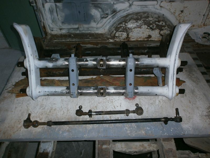

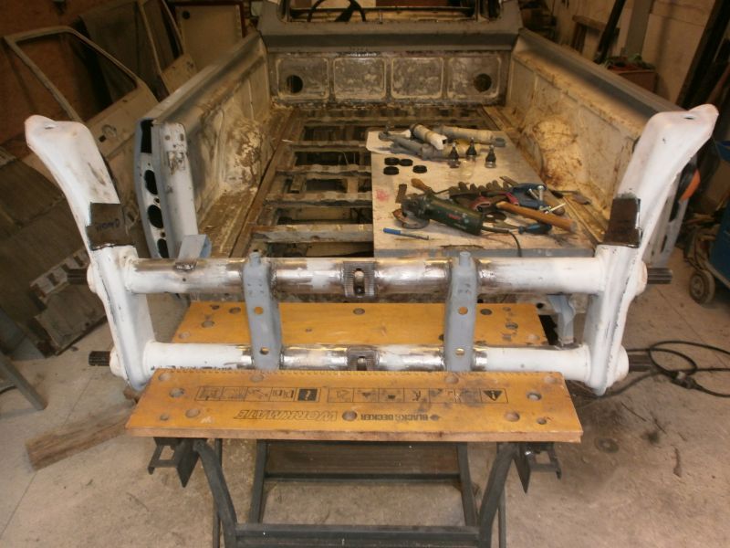

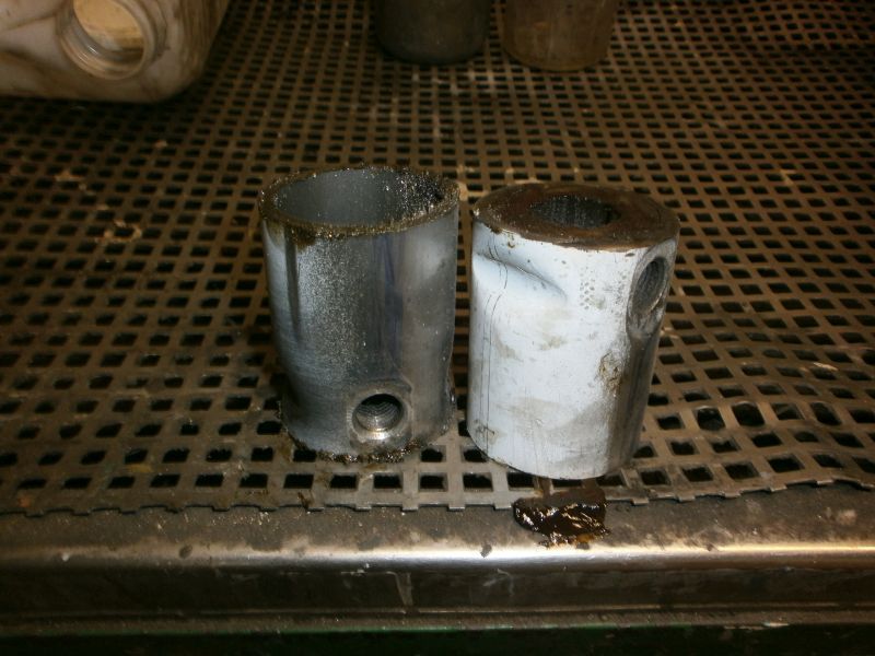

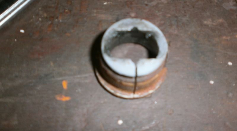

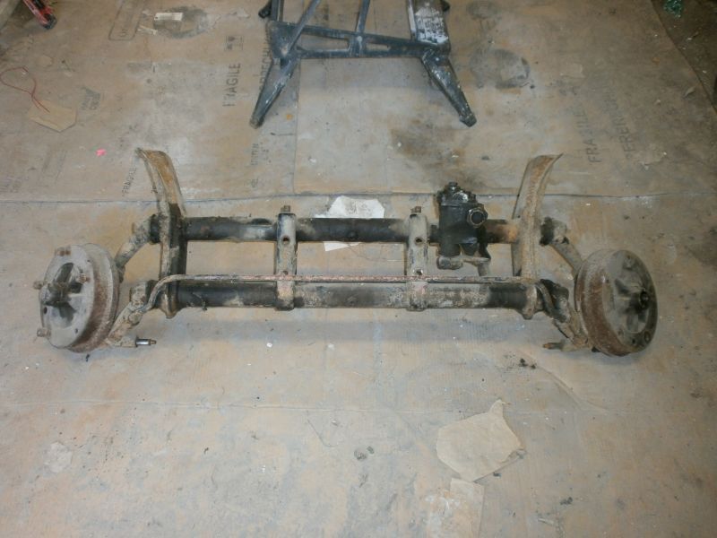

Ce WETrain avant
Nous en étions là:
Eric 66' - Page 2 Train%202_zps08bcayxt
Le nettoyage/dés-soudage   a été géré au coup par coup
Eric 66' - Page 2 Train1%202_zpswizgno55
Pour le fun
Eric 66' - Page 2 Train1%209_zpsmu0joqni
Et on a parfois besoin d'un coup pied bien placé et d'aide pour passer le cap Embarassed  Entre en action mon (vieux) complice Pat Cool
-7 cms
Eric 66' - Page 2 Train2%203_zps46chqtxe
De retour à la maison
Le train, lames, biellettes  -7 devant le train AV d'orig préserve...
Eric 66' - Page 2 Train3%202_zpsehazsb2e

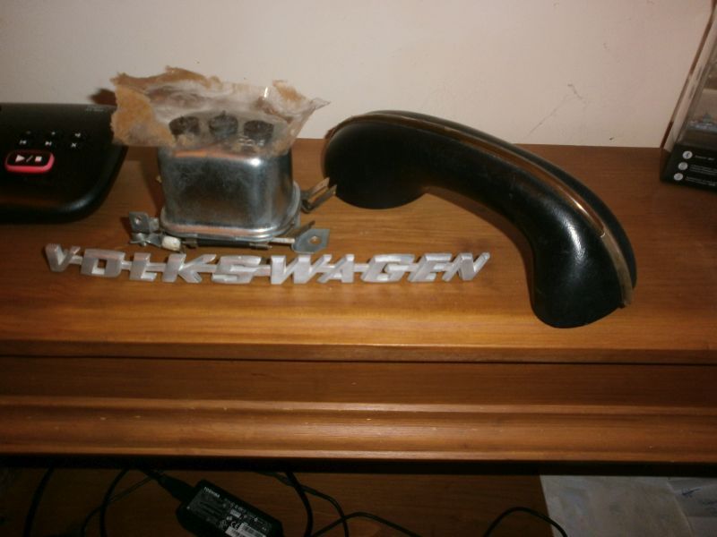

J'ai 4 accoudoirs en stock deux beiges deux noirs, que des droits Exclamation
Un colis ce matin ;achat sur TS
Eric 66' - Page 2 Amrrest%202_zpstf5uultq
Maintenant que j'ai une paire je pourrai changer ceux de Cox récente qui sont dans le KG Smile
Eric 66' - Page 2 Amrrest%205_zpsh1t3ddjo

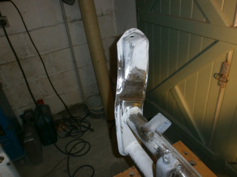

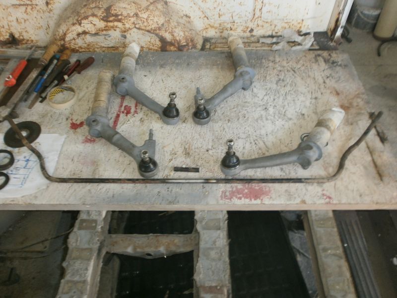

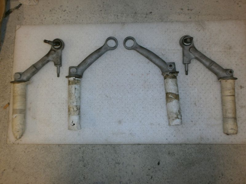

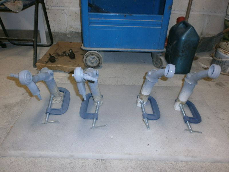

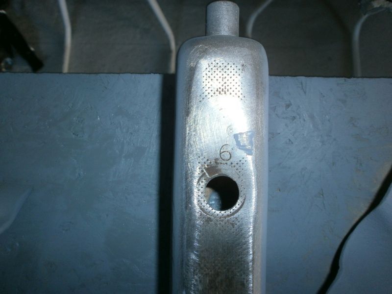

Suite du train avant:
Prepa des bras: les rotules sups sont venues à la presse, je n'ai pas de quoi chauffer pour les infs Embarassed
Sablage
 Eric 66' - Page 2 Train4%202_zpsgkl7jzuu
Appret
Eric 66' - Page 2 Train4%201_zpslgz397js

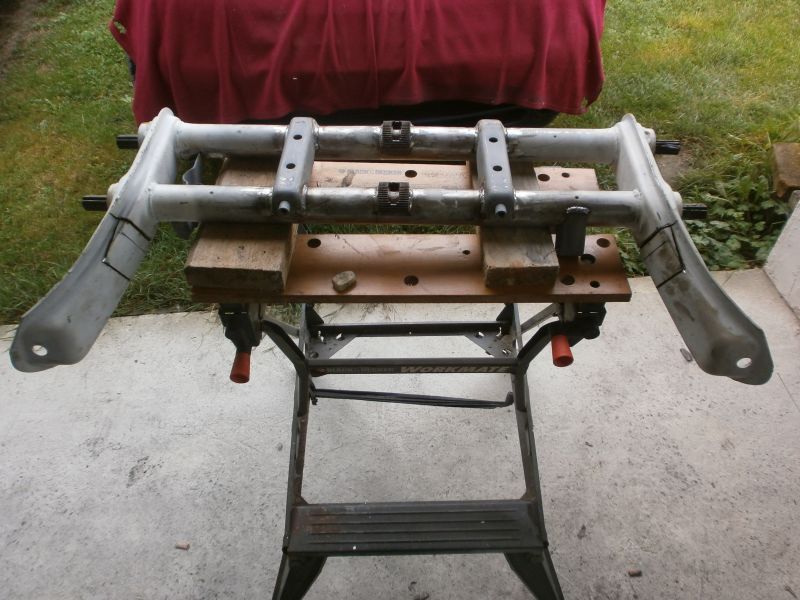

Le train rétréci ne rentre plus sous la carrosserie, logique  Arrow  petite découpe
Eric 66' - Page 2 Train5%201_zpsxv16caze
Essais: cela passe:!:
Eric 66' - Page 2 Train5%209_zps1cqpatql
Début de bouchage des coupes
Eric 66' - Page 2 Train5%2012_zpsjoiirgnv
Je n'ai pas eu le temps de finir reste à finir d’ajuster et souder.Embarassed

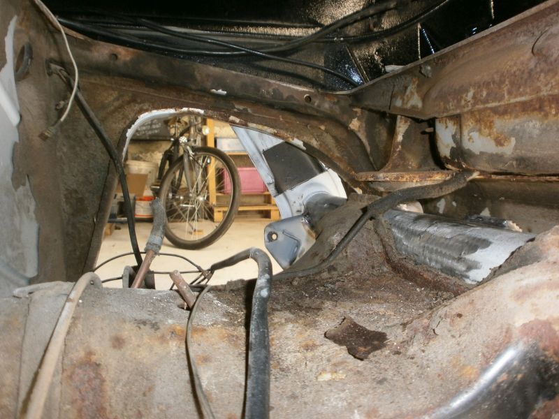

MessageSujet: Re: Eric 66'   Eric 66' - Page 2 Icon_minitimeSam 15 Oct 2016 - 19:10
B'soir
Vendredi soir une visite chez Patrice:
Les rotules ne sont toujours pas venues à la presse, Pat ne voulant pas chauffer les bras
Emploi d'une méthode douce mais destructive  What a Face
Eric 66' - Page 2 Train%20rotule_zpsmnlo3fne
Soudure des plaques de train AV
Eric 66' - Page 2 Train7%201_zpsafxip5ku
-7 cm sur la barre anti-rouli et poses des rotules
Eric 66' - Page 2 Train7%203_zps5rs16qyl
Et cet aprem' finitions des cornes de train à la maison.
Eric 66' - Page 2 Train8%201_zpsddbu52z0

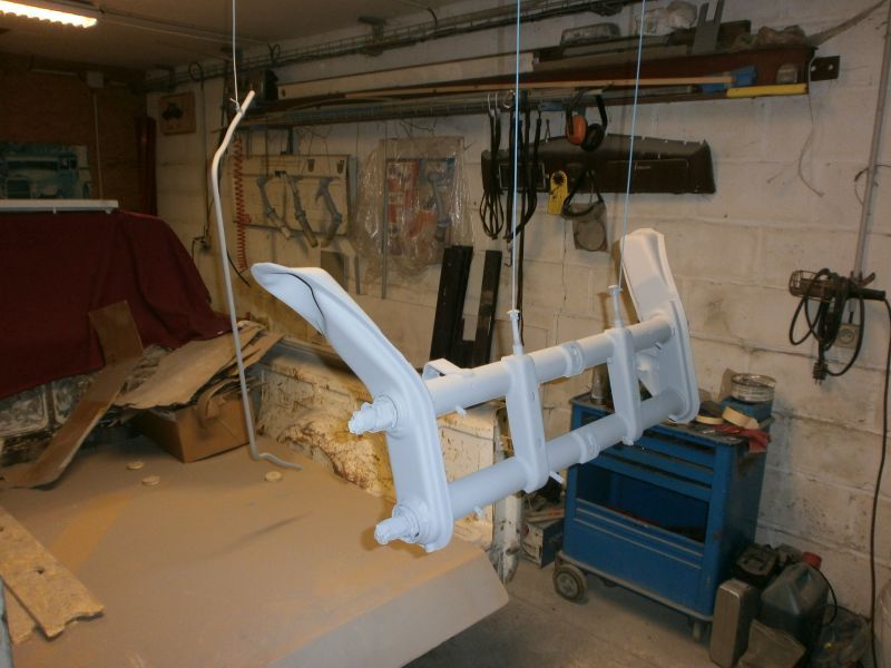

Aujourd'hui Peinture:
Eric 66' - Page 2 Train91%203_zpsfsgz64c8
Eric 66' - Page 2 Train91%205_zpselliigbl
Very Happy
