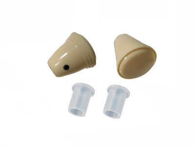

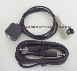

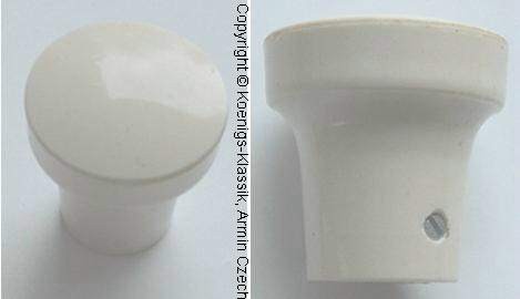

| Bonjour à tous, J'ai dans mon karmann de 1961, un blaupunkt frankfurt serie V (donc 1963-1964), dommage pour la date mais soit... Jusqu’à maintenant, je pensais qu'il ne fonctionnait pas... en fait si... j'avais pas compris qu'il fallait appuyer sur le bouton de gauche pour l'allumer Seulement voilà... il a les boutons noir et j'aimerai le passer en ivoire Quels boutons dois-je mettre? ceux-ci? comme pour les phares et essuies glaces (mais à visser donc pour le fixer?) ou ceux-ci? tiens, il y a ceux-ci aussi... bref, je suis perdu... J'aimerai ceux-là... qui correspondent bien à mes autres boutons, ça se trouve? J'aimerai aussi mettre un câble mp3... Bah oui, la fm ça capte pas très bien... Mais sur le site, je lis ça : - Citation :
- Adapter cable for Walk-, Discman, iPod and MP3 player
fits to many mono oldie radios of the 60th and 70th with 6 pin DIN socket.
Is the 3.5 mm plug connected to the jack the radio is mute.
!!! This adapter cable works only with radios which has a dummy plug in the DIN socket at the backside (not left) !! et moi... forcément... c'est bien sur la gauche... Alors, est-ce possible ou non? j'en avait fait un sur ma mx5 qui fonctionne très bien : Si je plug un jack, mp3 Sinon, radio celui-ci fonctionne? J'ai pas la façade d'origine... je regarderai en swap meet mais je ne me fait pas beaucoup d'illusions Enfin, dernière question... niveau speaker? y a t-il un modèle qui s'adapte bien à la place d'origine? Donc si vous pouvez m'aider... ça fait beaucoup de questions... Le but est d'avoir un tableau de bord "harmonieux" D'avance merci Nico | |

| pour les boutons commande chez house of ghia il a de trés belle repro en alu avec le ptit vis qui va bien | |

commandés chez HoG ils sont bien coté finitions sauf.... que la petit vis est en plastique assez fragile et 'pince' dans le métal de l'insert dans le bouton.. il est donc tres conseillé de récupérer des petits vis indentique d'origine en métal donc... | |

| Merci pour les réponses ! Voici quelques photos pour illustrer mes propos : On voit les 3 types de boutons différents... Sinon, concernant le câble, j'ai contacté Old Autoradio, la modification est possible mais ça va être moins facile que le simple câble à acheter... C'est expliqué ici... le plus dur étant de trouver les fils à couper... http://antique-autoradio-madness.org/conseils_techn/conseils_techn-injecterMP3_1.htmJe continue mes recherches... | |

| d'après mes recherches, ce sont des boutons Ford ou Opel et les LMU vont aussi passer en ivoire mais ça, je sais que ça existe . | |

| Le schéma electrique avec les resistances de 4,7Kohms fonctionne parfaitement sur un Blaupunkt que j'utilise pour ma part seulement en mode "amplificateur" Les grandes ondes n'ont pas grand interet dans une voiture ancienne donc, je n'ai pas effectué le raccordement du switch avec la prise jack... La qualité du son est suffisante avec un haut parleur sous le tableau de bord, de toute façon il ne faut pas s'attendre à des miracles....! | |
