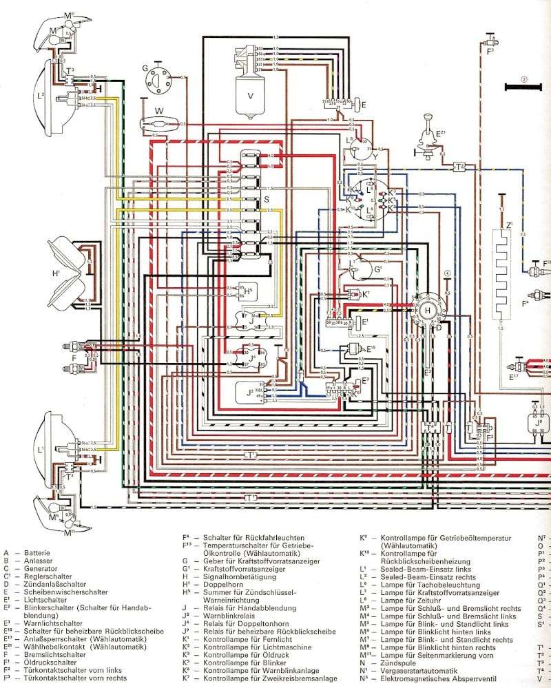

volant post 1970 sur une kg type 14 cabrio USA de 73 Empty
MessageSujet: Re: volant post 1970 sur une kg type 14 cabrio USA de 73   volant post 1970 sur une kg type 14 cabrio USA de 73 Icon_minitimeLun 20 Jan 2014 - 19:35
volant post 1970 sur une kg type 14 cabrio USA de 73 Karman10
Visiblement sur les kg 14 y a un relais ca doit etre pour les 2 tons de klaxon route et ville

MessageSujet: Re: volant post 1970 sur une kg type 14 cabrio USA de 73   volant post 1970 sur une kg type 14 cabrio USA de 73 Icon_minitimeLun 20 Jan 2014 - 19:46
Et oui hélas c'est là qu'est l'os...Ce volant n'est pas prévu pour ce millésime,j'ai une languette en cuivre sur le comodo de cligno, quand le volant est enlevé on la voit bien,elle doit "frotter contre une bague derrière le volant d'origine,mais mon volant plus ancien,lui n'a pas de bague de contact à l'arrière...juste la pièce pour le rappel des clignos.

MessageSujet: Re: volant post 1970 sur une kg type 14 cabrio USA de 73   volant post 1970 sur une kg type 14 cabrio USA de 73 Icon_minitimeMar 21 Jan 2014 - 5:49
A voir ton schema carrie, ben j'me suis trompé.
C'est vrai que sur les KG il y a un relais  Idea ca change tout.
Ce qui me gène dans ta methode, c'est ton - sur le flector. Donc un fil tourne autour de la colonne, je trouve cela dangereux.

MessageSujet: Re: volant post 1970 sur une kg type 14 cabrio USA de 73   volant post 1970 sur une kg type 14 cabrio USA de 73 Icon_minitimeMar 21 Jan 2014 - 11:40
Capteur de klaxon sur colonne de LL ,il y a une autre solution,voir la photo dans la rubrique électricité (ou j'aurai dû mettre mon sujet dés le début....) mais je vous remecie tous pour vos renseignements et je vais recabler avec un relais.
