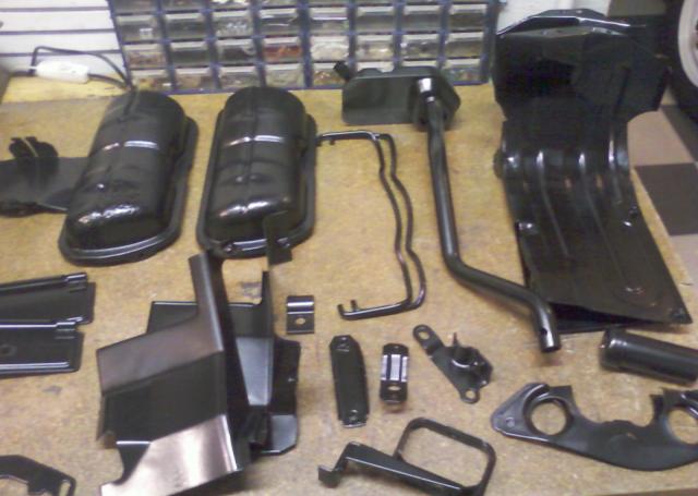

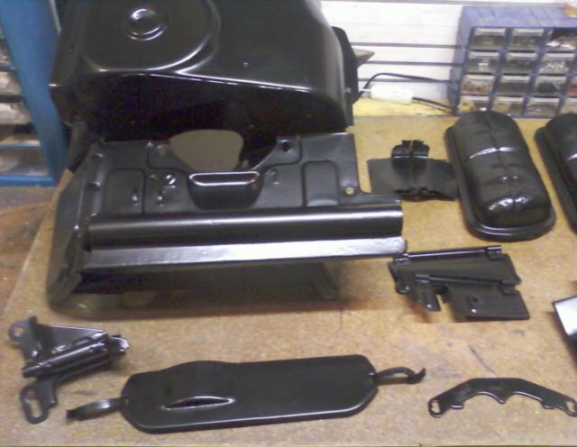

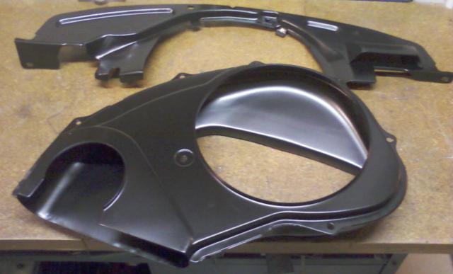

Je vais aussi emmener les tôles moteur à sabler et thermolaquer cette semaine, autant que tout soit beau quand on va remonter !

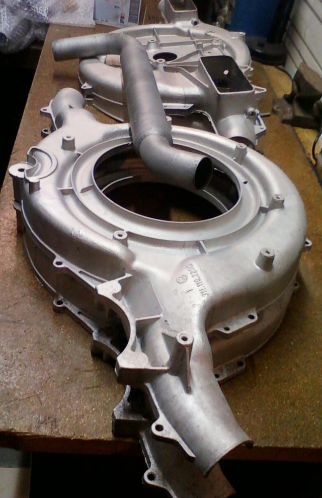

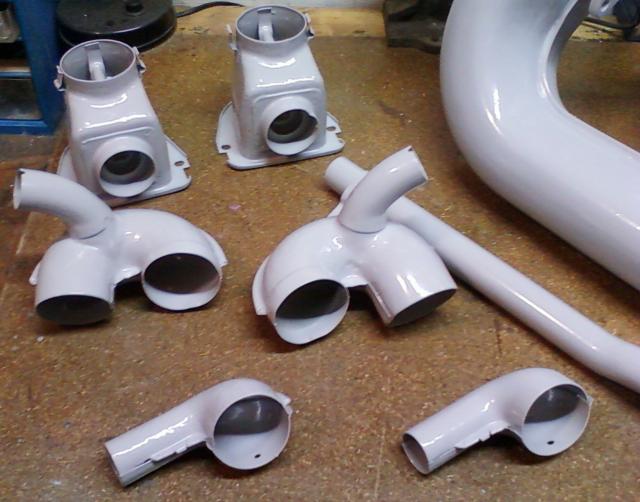

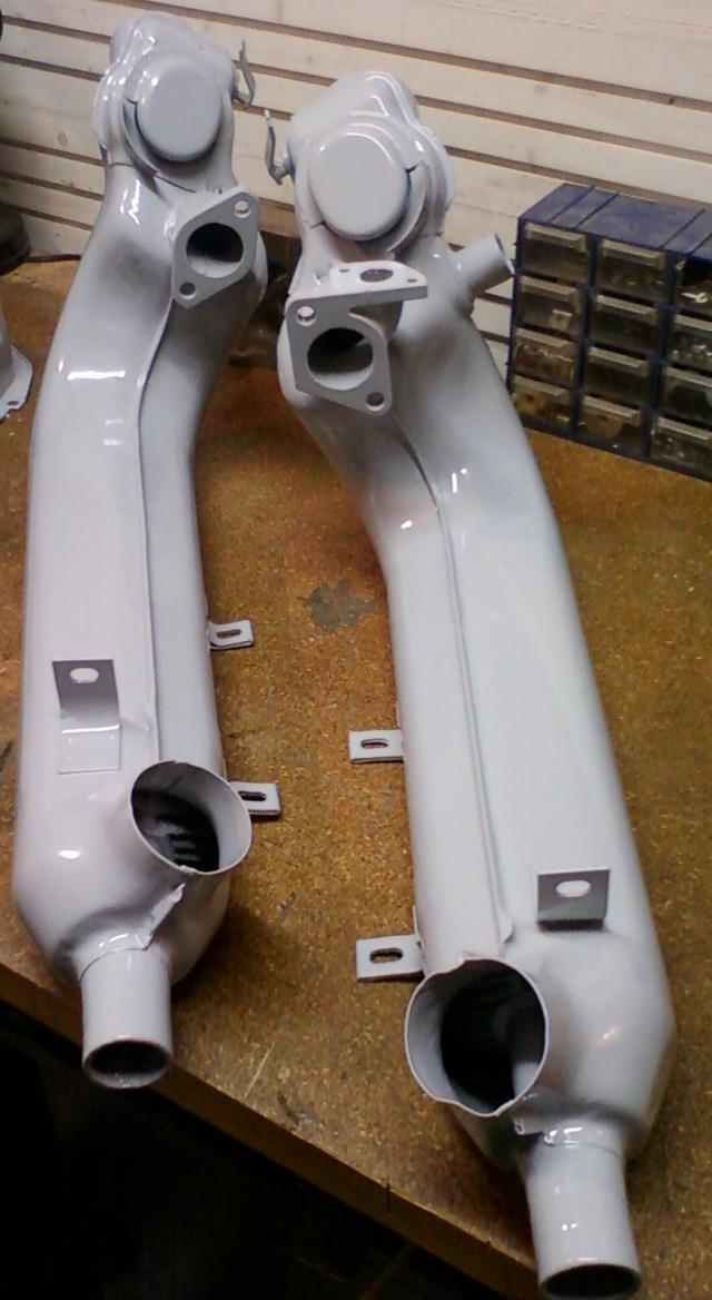

MessageSujet: Re: T34 de 1968   Lun 13 Jan 2014 - 18:55
Salut !
Les pièces sont revenues du laquage... C'est tout beau !
Les pièces noires... :
... Les pièces grises... :
Les boîtes de chauffage, on a l'impression qu'elles sont toutes neuves ! J'espère que la peinture va tenir.
... Et les pièces juste microbillées. Je vais peindre la sortie d'échappement en gris :
J'ai quasiment fini le nettoyage des pièces, j'attaque la peinture de certaines petites pièces (colliers, vis...), je vous ferais des photos ce week-end !
