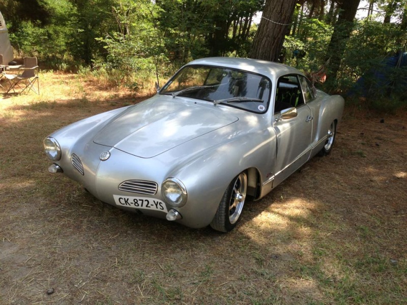

Voila enfin quelques photos du KG.
Il a était en parti refait, avec des choses bien faites, et d'autres moins. Je l'ai eu l'hiver dernier, il roulait depuis 3 mois, jusqu'à ce que je casse le moteur samedi aprem, la veille d'aller au Cap d'agde avec...Sad
Voila d'abord une photo de quand je l'ai eu.
Cela c'est suivi, par l'achat, de roulettes, d'un train avant réglable et rétréci mais pas trop-4 cm, d'une paire de fusée décalée, d'un volant, d'un levier de vitesse, de quelques bières pour assurer le montage.
la il n'y a pas encore les fusées décalées
son premier meeting, génération hoodride 3 (la photo n'est pas de moi, trouvée sur internet)
allez, encore une (photo toujours pas de moi, merci au photographe)
Bon il y a encore pas mal de boulot dessus, mais quel plaisirs de rouler avec. Les prochaines étapes, vont être :
- Trouver un moteur
- Changer le boitier de direction qui est rincé jusqu'à la couenne
- Des ferrures pour l'avant (j'ai les PC, il me manque aussi un butoir)
- Acheter de la moquette pour habiller l’intérieur qui est nu.
- et bien plus tard, faire faire les retouches carrosserie dont il a besoins, notamment l'aile un peu enfoncé au niveau de la portières av...
Voila j’espère que tout cela vous intéressera.

Excellent, la même que la mienne (même année, même couleur)... et je suis également en train de lui greffer des cligno obus en place des rectangulaires.
Les jantes sont sympas, ce sont des Springstar ?

Des "Sprinstars" plus exactement.....oui, en repro alu...
Avant toute chose, je te conseillerais aussi de refaire (ou de les remettre si tu les as) les garde-boues qui vont à l'intérieur des ailes, et qui empêchent la m.... de s'installer entre les longerons et les bas de caisse. Wink

De mémoire mes jantes sont en 5pouces. Donc pour l'arrière avec la monte de pneumatique que j'ai, 165/65. J'ai du faire surfacer mes jantes -7mm, avec un décrantage exter de -1, j'ai piqué l'idée de JYB avec son KG de 68 beige. Pour l'avant, j'ai mis des cales de changement d'entraxe sur le train rétréci. Je suis monté en 145/65 Et ben ça touche quand je braque... donc j'ai deux solutions soit je mes des disques en 5 trous, soit je fait surfacer mes jantes avant aussi...
Ok trollsprod, merci du conseil j'avais pas fait attention que les autres kg en avait !
MessageSujet: Re: Presentation de mon KG de 71   Mer 11 Sep 2013 - 11:00
l'autre solution pour tes jantes, c'est de prendre les répliques en acier chromées (moins chères que les alu, et plus proches des vraies) en 4.5"....
