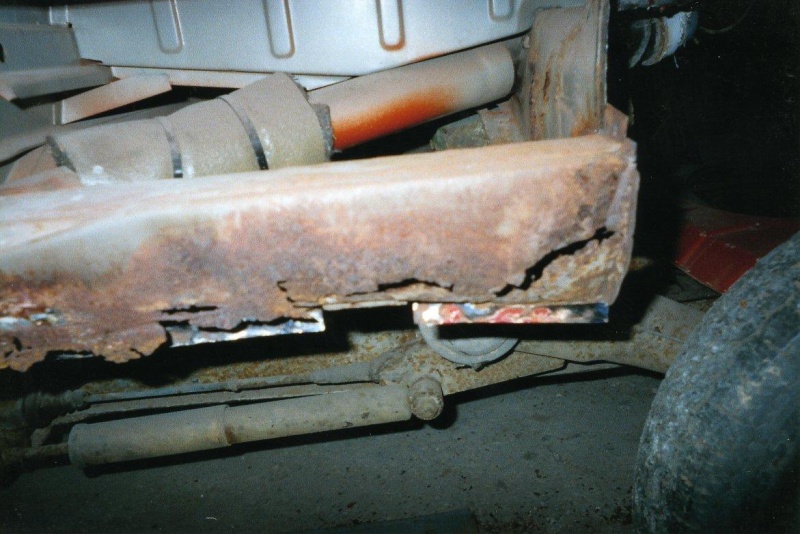

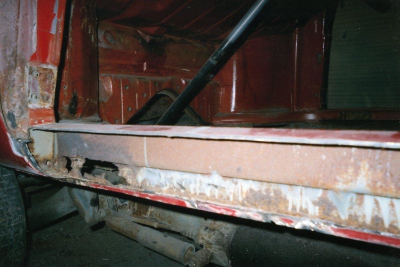

Quelques photos du remontage
Longeron gauche avant
Restauration d'un KG 69 - Page 2 Img02110
Restauration d'un KG 69 - Page 2 Img01910
Longeron gauche après (a noter que cette partie a été reformée sur la base d'un longeron de 205 et d'une tole de repro en galva qu'il a fallu entièrement reformée)

Fermeture de longeron gauche avant
Restauration d'un KG 69 - Page 2 Dsc00310

Idem à droite avant
Restauration d'un KG 69 - Page 2 Dsc00311

asko_2001 a écrit:
Je ne sais pas trop ce qui se passe. Sans doute a t'il été surpris par l'ampleur des travaux alors que la base et quand même relativement saine.
De mon côté j'ai sans doute un peu trop idéalisé la restauration.
En haut de la photo, petites tôles derrière la face avant pour arriver à ressouder bord à bord
Restauration d'un KG 69 - Page 2 Dsc01113
Mastic ? mastic !
Restauration d'un KG 69 - Page 2 Dsc01114
Intérieur de l'aile arrière gauche, les écrous de support de pare-choc sont partiellement soudés, la tole est mal ajustée...
Restauration d'un KG 69 - Page 2 Dsc01115
Je peux pourtant témoigner que les premiers travaux sont de qualité (la contre aile a éte changée et la nouvelle soudée très proprement)...
les 2 techniques utilisées en toles soudées, est soit bord a bord, soit le soyage...
Nous avons trop en tete, le résultat sortie d'usine et donc serions plutot pour le bord a bord.. hors il est a la fois plus difficile (et donc plus long a réaliser) et pas pour autant meilleur.. bien au contraire, la tenue mécanique et la pérénité dans le temps sont meilleures pour le "soyage" car deja l'étanchéité assurer par la double tole et principe d'isolation par la finition cordon de jointage plastifié assure un ensemble sûr que l'on ne pourra retrouver sur le bord a bord QUE si les 2 toles sont PARFAITEMENT coupées ou SEUL le cordon de soudure (toute la longueur risque de provoquer des déformation du a la surchauffe de la tole) assure l'étanchéité.. allez mettre de la matiere qui tiennent quand vous avez un trou (ou plutot une fente dessous !!!). Impossible, ca tombe tout bien sur....
Donc in fine on en arrive toujours au meme conclusions:
- le temps passer a faire
- la qualité du travail réalisé (et ATTENTION, seul un expert peut le dire, pas un jeune padawan comme nous qui en fait croyons savoir mais nous ne nous basons que sur des idées recues, PAS le vrai ..)
- le coût...
une équation tres simple...
Si qualité ++ --> temps ++ --> cout ++
