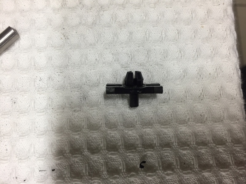

| Bon ce WE j'ai prie le temps de trouver la solution pour mes baguettes de portes. Apres plusieurs essaie, voilà comment j'ai finit par procéder J'ai modifier dès fixation de baguette de tour de caisse. J'ai commencer par couper le systeme étoile J'ai ensuite fraisé une petite vis en 3, en la fixant avec une petite pointe de colle et limer les petite oreille prévue pour éviter que la baguette touche la carrosserie lorsque l'on s'en sert pour les baguette tour de caisse . Sur la dernière photo seul une oreille a été limer , c'est pour mieux explique. Ensuite montage sur le panneau de porte ét dans la voiture ! J'avais une petite crainte que le panneau de porte se retrouve un peu decaller dans le bas à cause des écroués que j'ai du mettre par derrière , mais bien meuler à ras, Ca ne pose aucun soucis
