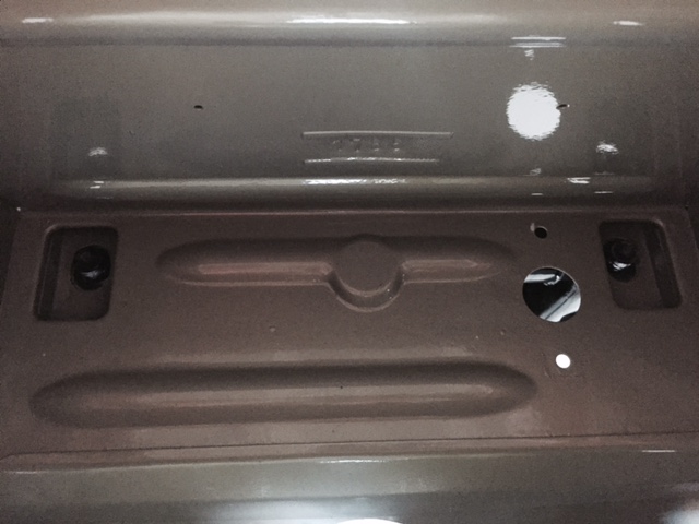

| J'attaque le remontage, premiere etape, le boulonnage du chassis/coque. Et je m'apercois que je n'ai pas les rondelles specifique qui viennent a cette endroit dans compartiments avant !! Est ce qu'une ame charitable aurait ca dans son stock ?? Et seconde question : il y a des SB dessous ?? m'en souviens plus comment c'est monté, et comme avant le remontage, il y avait un train avant retrecie, le véhicule n'avait pas ses points de fixation ! Merciiiii | |
